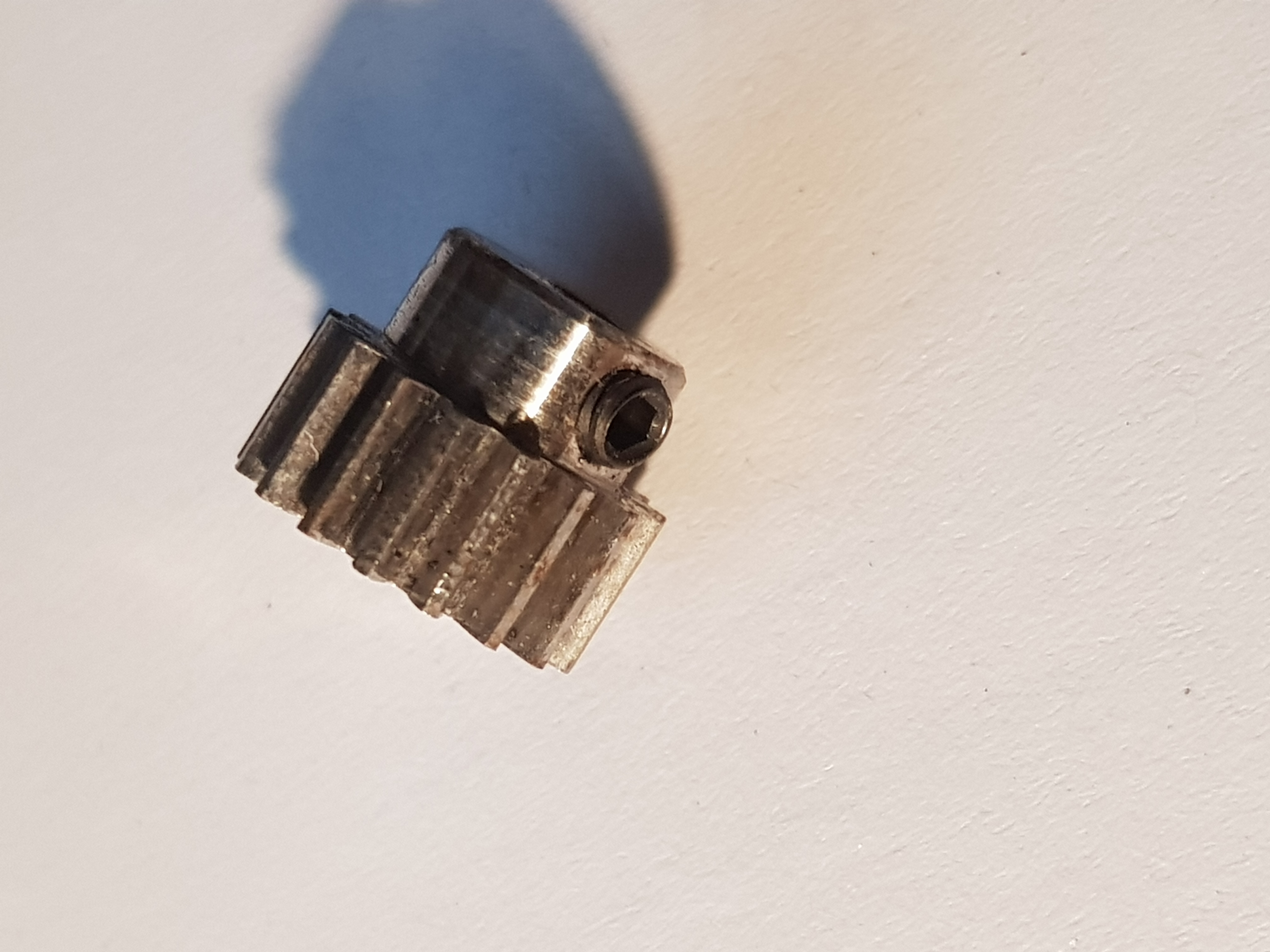

Für diejenigen, die wie ich mit dem Kleben von kleinen Kunststoffzahnrädern eher auf Kriegsfuß stehen.
Ich hab ein passendes Zahnrad bei Veroma Modellbau GMBH, von Cancrin Str. 7 in 63877 Sailauf bekommen.
Zahnrad 17 Zähne m0,6. -> Artikelnummer 220159
www.veroma-modellbau.eu, gibt es noch und kostet jetzt aktuell inkl.Versand etwa 10€.
Das ist aus Metall und wird mit einer Mini Inbusschraube festgeschraubt, funktioniert bei mir seit 7 Jahren tadellos und der Tacho zählt damit auch richtig
Willi Nachtrag Moderator: Bitte Warnung vor der Geradverzahnung beachten: viewtopic.php?f=7&t=9621&start=30

Re: T2 Kilometerzähler läuft nicht!
Was ne geile Idee...
das ich da nicht draufgekommen bin.. Hab das nämlich schon zweimal hinter mir...

Super! Hätte den Tipp eher brauchen können, das Plastikteil von Wagenteile kostet ohne Versand schon mehr und hält sicher nicht so lange.

Für mich kommt der Tip gerade richtig, soeben bestellt.

Super, danke für den Tipp mit dem Metall Zahnrad, gerade bestellt nachdem ich gestern gesehen hatte, dass ich auch den Riss im originalen habe

Hey Willi, spitzen Tip.
Sofort bestellt, obwohl mein Tageskilometerzähler noch kein Kummer macht.
Das Schicksal mit dem (Alterungs) Riss trifft wohl irgendwann jedes Zahnrad.
Wenn das nächste mal die Tachoeinheit draußen ist, bin ich gerüstet
