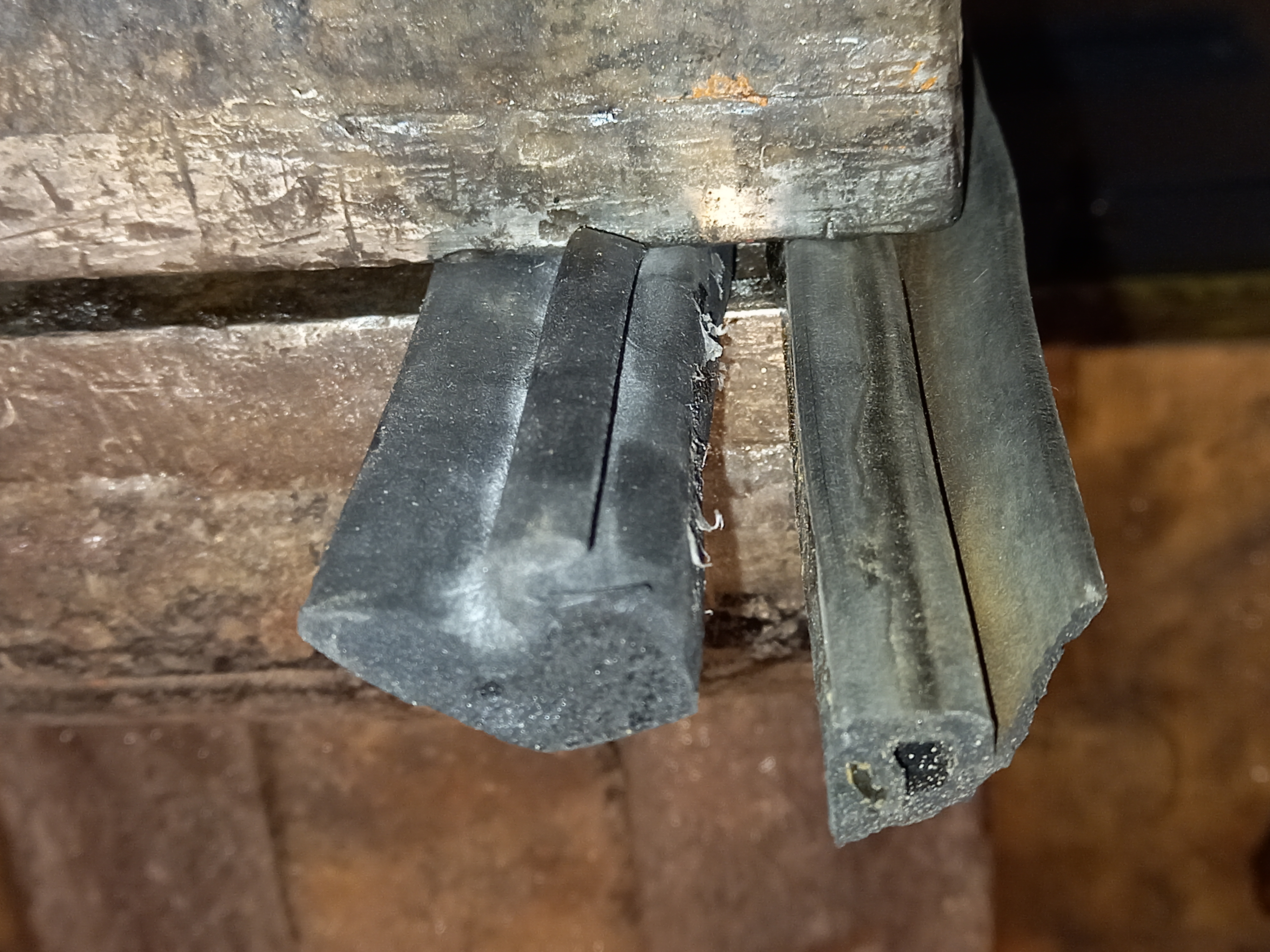

Hier mal ein direkter Vergleich alt gegen neu. Werden die Sachen mutwillig schlecht gemacht? Wie kann man etwas so falsch herstellen???
(Links ist neu, da sieht man WIE dick die ist)

Kein Wunder das alle Türen und Klappen abstehen....
@bulli71 geiler Schraubstock
Da wird gearbeitet.
