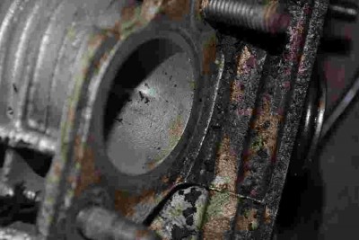

Hab dann mal ein Foto gemacht und finde, dass besagtes Ventil eindeutig weiter draussen steht.
Schaut mal:

Ich frage jetzt einfach mal so: bist Du sicher, dass Du den Zylinder auf der richtigen Marke hattest?
War 'n Scherz - nein, das Bild da finde ich nicht in Ordnung.
Mein Tip - aber warte vielleicht noch das Statement echt Kundiger ab - wäre, jetzt den Kopf da runter zu nehmen. Sieht sowieso schon so aus, als wenn das Meiste ab ist. Da kannst Du dann mal von innen schauen.
Ich finds jedenfalls gruselig.

Ja - jetzt Kopf ab. Und dann auch bitte ein Bild von den Krümmerflanschen kopfseitig.
Sag mal - war da überhaupt ne Dichtung zwischen Saugrohr und Kopf?
Und - Sechskantschrauben gehören an die Verblechung m.E. doch auch nicht hin. also war da auch schon mal wer dran.

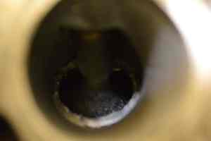

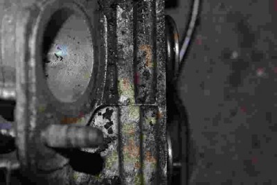

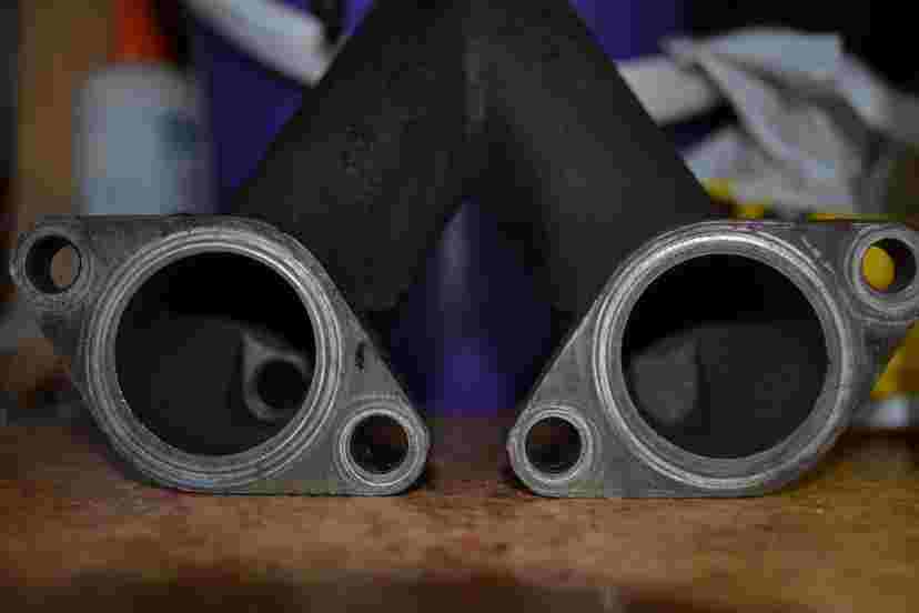

Habe nochmal zwei Bilder gemacht. Einmal das Saugrohr (Befestigungsseite am Kopf) und nochmal etwas grösser den Einlasskanal des zweiten Zylinders.
Ulme, sind die hilfreich?

nein falsch ausgedrückt: egal. Ich meinte Auspuffkrümmerflansche kopfseitig - wenn der Kopf unten ist.
Das Öl würde ich ablassen. Ich bin mir nicht sicher - hab bei eingebautem Motor noch keinen Kopf gewechselt - evtl. läuft Öl zu den Stösselöffnungen raus - bin mir aber nicht sicher. Frage: Dein Motor hat nicht irgendwo Hinweisschilder auf Hydrostössel? Wenn z.B. eckige Auspuffkrümmerflansche vorliegen - diese Zylinderkopfausführung gab es auch i.V. mit Hydrostösseln. Alles nur im Vorfeld orientierende Fragen.
Dann: Grundsätzlich ist insbesondere auch der Wiederzusammenbau besser zu bewerkstelligen im ausgebauten Zustand des Motors.
Wenn Du den oberen Totpunkt des betreffenden Zylinders wirklich genau erwischt hast, dann ist das Hineinhämmern eines Ventilsitzringes natürlich die Ursache für die ungleich stehenden Ventilschäfte. Ich finde halt nur daß es bei Deinem Motor ein bischen schnell geht mit dem Setzen. Es sind doch immer nur wenige Kilometer dazwischen gewesen - oder?

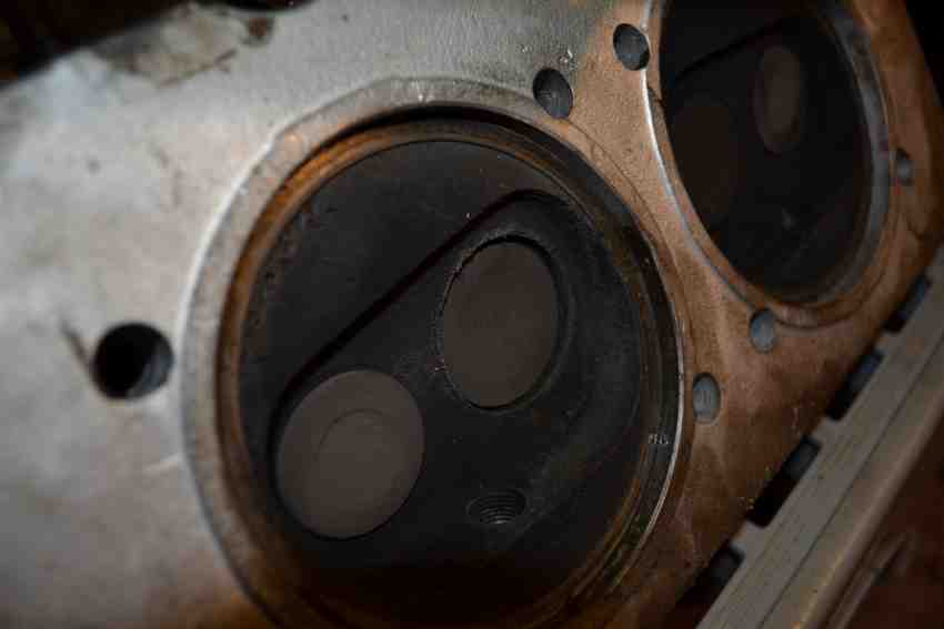

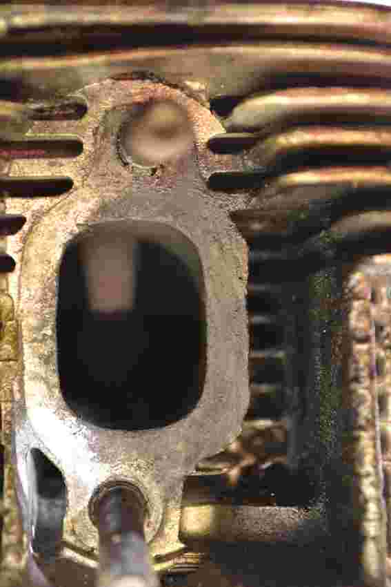

haben heute den Motor ausgebaut und den Kopf rechts abgenommern.
Einlassventil hat sich - wie schon vermutet - hübsch in den Kopf gearbeitet.

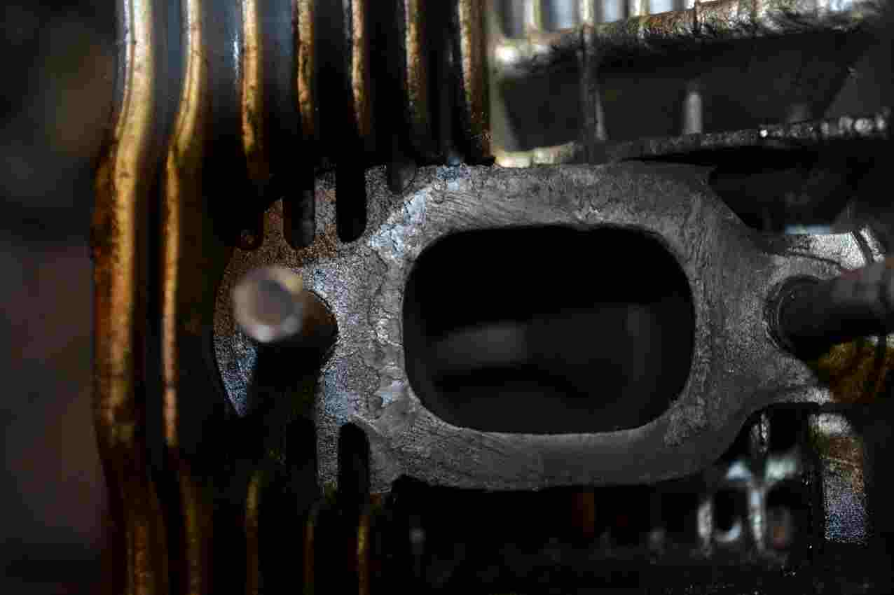

Ein paar Bildchen....
bad guy
bad guy
Einlasskanak Zyl2. mit "Material" - leider nicht ganz scharf
flansch Zyl1
flansch Zyl1
Flansch Zyl2
Flansch Zyl2
Beim Abziehen des Kopfes fiel mir unangenehm auf, dass Zyl. 2 offenbar keine Kopfdichtung hatte?!? Beim anderen Zylinder baumelte mir das Ding sofort entgegen, aber trotz intensiver Suche habe ich f. Nummer Zwo nix gefunden...oder war das heute einfach schon zu spät für mich? :?
Werde den Kopf mal zum Motorenbauer schicken, oder was schlagt ihr vor?
