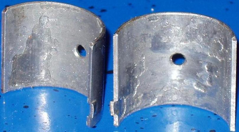

Hallo!
Über das Thema Reisgeschwindigkeit beim CJ wird es sich wohl immer gut streiten lassen.
Zumal jeder von anderen Voraussetzungen ausgeht . Es gibt da schon feine Unterschiede
ob man einen leichten L-Buss oder einen (überladenen) Campern fährt.
Und es wird immer welche geben die behaupten den Motor immer zu fordern und er hält.
Nur ist die Frage wie lange.
Aber bei all den Diskussionen (bei denen ja schließlich jeder in gewisser Weise recht hat...) -
ich vermute mal dass nur wenige von Euch haben schon Motoren selbst aufgebaut und
die mechanischen Zusammenhänge live erfahren haben ?!?
Z.B. die Pleuellager haben NEU richtig viel Spiel, Serien-Kolben haben ab
Werk massives Lwissenaufspiel (Kippeln im Zylinder) um die Temperaturunterschiede wegen
der miserablen Kühlung auszugleichen. Hohe Drehzahlen sind da extrem kontraproduktiv.
Mit verschlissenen Lagern fährt der CJ meistens sogar noch super, aber der Öldruck sinkt
dramatisch was wiederum in Sachen Haltbarkeit nicht wirklich diskutiert werden muss... Die Öltemperaturen… Klar kann man(n) die ignorieren, die Crux an der Sache ist:
Mit steigender Temperatur fällt der Öldruck (z.T. sogar rapide). Wenn dann die Lager
anfangen, und womöglich noch 15-W-40 drinne ist…

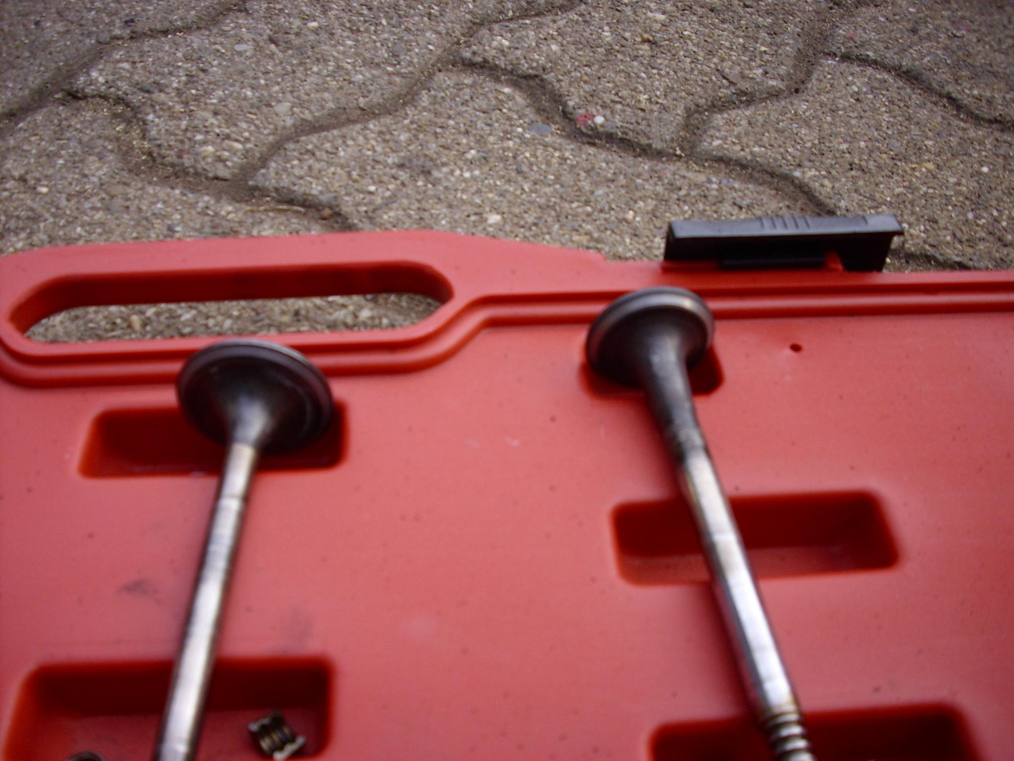

Hat einer von Euch schon mal Ventilschaftführungen an einem Motor mit <100TKM,
aber strammer Fahrweise nachgemessen?!? Die Ventilschäfte haben dann oft schon so viel Spiel
dass es kein Wunder ist viele Köpfe mit eingeschlagenen Ventilsitzen zu finden. Und bei den
allgemein mäßigen Ventilsitzen in den Köpfen ist es auch kein Wunder dass ich bisher fast nur
tote Zylinderköpfe in den Händen hatte. Natürlich ist ein gut eingestelltes Ventilspiel wichtig, damit die Ventile Zeit haben um Wärme
abzugeben, nur bei einer Auflagefläche der Ventile auf den Sitzen von ca. 1mm rundherum
sind halt Grenzen vorgegeben. Wenn die Köpfe schon heiß sind, wie sollen Sie dann noch
vernünftig Wärme aufnehmen?
Bei den Preisen für TYP-4 Ersatzteile kann jeder für sich persönlich entscheiden
ob der Motor 100.000 oder >200.000 halten soll.
Mein PERSÖNLICHES Resümè als Schrauber:
Der CJ mag mittlere Drehzahlen und eine maximale Dauerbelastung von ca 2/3 Last.
Für alles andere ist der Motor technisch nicht gebaut. Und Öltemperaturen über 120°
fahre ich nicht. Wird das Öl so heiß, dann ist es an den Köpfen/Zylindern noch wesentlich wärmer...
Und by the way, es gibt viele „einfache“ Dinge, die (außer dem Arbeitsaufwand) quasi nichts
kosten, aber die Lebensdauer und Belastbarkeit erheblich Verbessern.
-CO-Gehalt des Leerlaufs auf die maximalen 4,0% einstellen. Durch das relativ fette LEERLAUF-
Gemisch wird u.A. die fehlende Kühlluft kompensiert.
-Kühlrippen/Kühlgebläse Verschmutzungen entfernen. Zugesiffte Kühlrippen kühlen nicht.

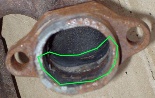

-Köpfe runter und Ventile einschleifen. Bei einer bis 1,5mal so großen Auflagefläche kann mehr
Wärme abgegeben werden. -Übergang Wärmetauschern und Köpfen anpassen. Die meisten WT passen nicht optimal weil der
Flansch, der an den Kopf geschraubt wird, versetzt an das Rohr geschweisst ist. Bei einem verengten
Abgaskrümmer geht halt mal nicht so viel Wärme weg, was sich im Kopf staut tut nicht gut… -Ansaugluft : Wird kalte Luft an den Ohren abgeholt, oder bekommt der Motor schon heisse Luft
aus dem Motorraum?!? Fehlt gar die Schaumstoffdichtung um den Motor?!?!
-Gehen die Klappen für die Kühlluftregulierung ganz auf?!?
und und und..
So, jetzt habe ich Euch aber mehr als genug zugetextet - Respekt wenn einer bis zum Schluss durchgehalten hat
Hiermit gebe ich meine Ausführungen zum Abschuss/Widerspruch frei
Herzliche Grüsse
Micha(el T2b)
