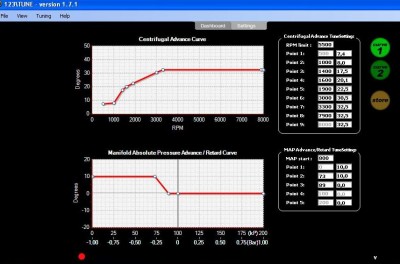

ich möchte mich hier jetzt auch wieder zurückmelden. Wenn auch gleich mit ein paar Fragen.....
Die Vorbereitungen für den Einbau der Lambda control sind nahezu abgeschlossen: Ventile eingestellt, Ölwechsel, Kerzen geprüft etc.
Heute stand die Überprüfung der Zündung auf dem Plan: Also USB-Kabel an den 123Tune, Netbook ran und ab auf Probefahrt.
Dabei fiel mir ein scheinbar (?) unplausibeles Regelverhalten der Unterdruckverstellung auf; bzw. der MAP-Werte.
Daher benötige ich euren Rat, ob das normal ist:
Der maximale Unterdruck beträgt -0,6 bar - das scheint mir okay, oder?
Wie hoch dieser Wert im Leerlauf (950 U/min) ist, weiß ich heute leider noch nicht, da ich den MAP-Start auf 1200 U/min gesetzt hatte. Ist diese Drehzahl als Start okay?
Ich hatte diesen Wert aus dem Manual für einen ähnlichen Verteiler entnommen. Ab 1200 U/min liegen die o.g. -0,6 bar an.
Im Fahrbetrieb bei 2000 U/min oder 3000 U/min (4ter Gang) wurde ich dann etwas stutzig :?: > bei minimal betätigten Gaspedal waren die MAP-Werte bei ca. -0,3 bar.
Die Unterdruckverstellung also aktiv. Sobald ich dann beschleunige (Gaspedalstellung ca. 1/3), geht der Wert auf 0 bar und die Unterdruckverstellung ist raus.
D.h. dann aber auch, das die gesamte Zündverstellung beim abruppten Beschleunigen (um den Betrag der Unterdruckverstellung) zurückgenommen wird.
Und das bei relativ niedriger Last. Entspr. der abgelesenen MAP-Werte ist dieses Verhalten logisch. Subjektiv ergibt sich zum Zeitpunkt der Rücknahme des Zündzeitpunktes ein Beschleunigungsloch.
Daher meine Frage: stimmen die MAP-Werte entsprechende der Drosselklappenstellung nicht? Verursacht durch eine falsche Drosselklappengrundeinstellung?
Evtl. könnte ich die Grundeinstellung ja prüfen, wenn ich den MAP-Wert im Leerlauf kennen würde und den MAP-Start auf 0 U/min setze.
@Thomas: ein ähnliches Verhalten leite ich von Deiner Tabelle (Spark Advance Table1) ab. Leider kann ich ja kein "engine load %" messen, wenn ich das richtig interpretiere?
Des weiteren würde mich die max. Unterdruckverstellung des orig. Verteilers interessieren. Meine BOSCH-Unterlagen sagen: 5 - 6,5°. Die "VAC Curve" hier im Forum 10°.
Wobei sich die Fliehkraftwerte in den BOSCH-Unterlagen auf die Verteilergeschwindigkeit beziehen; somit zu verdoppeln sind. Die Unterdruckverstellwerte in diesen Verteilerdiagrammen doch sicher nicht? Oder?
Würde mich freuen, wenn Ihr mir helfen könntet.
VG
Björn

B.C. hat geschrieben:Des weiteren würde mich die max. Unterdruckverstellung des orig. Verteilers
Doch! Der Verteiler braucht für 360° Drehung ja zwei Umdrehungen des Motors.

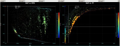

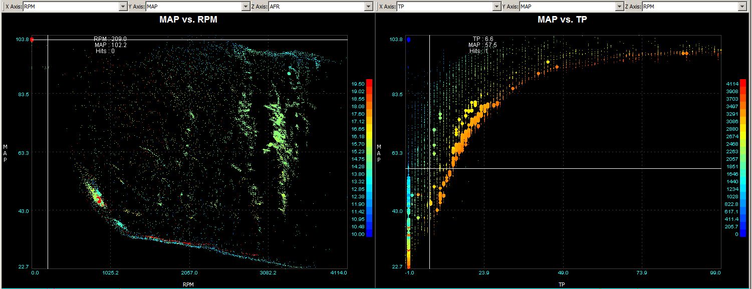

B.C. hat geschrieben:Leider kann ich ja kein "engine load %" messen
Engine Load ist in diesem Fall der MAP Wert, da ich den Map Sensor benutze um die Last zu ermitteln.
Hier ist einmal eine Grafik aus einem meiner Log Files:
Links kannst du erkennen, in welchen Lastbereichen die Punkte auftauchen und bei welchem MAP Wert.
Rechts kannst du einmal die Drosselklappenstellung (TP) und die MAP Werte sehen.
Ich hoffe das hilft dir weiter.

Hallo Thomas,
vielen Dank für Deine schnelle Antwort - und welcome back!
Ich hoffe, es war trotz der nicht perfekten Ergebnisse, ein schöner Trip!
Bzgl. der Unterdruckverstellung (Beginn und Ende) liegen wir offensichtlich ziemlich dicht beieinander:
Ich habe 89 kpa bei 0° und 73 kpa bei 6,5° (früher 10°, weil ich jetzt wieder diesen Denkfehler eingebaut habe :oops: ).
Danke nochmal für den Denkanstoß!
Es sollte also passen, wenn ich wieder auf 10°zurückgehe, evtl. auch mal 13° testen?
Übrigens, Kommawerte kann ich bei den kpa- Werten icht setzen.
Okay, den MAP-Start setze ich auf 800 U/min.
Vorher setze ich den MAP-Wert auf 0 U/min und teste mal im Leerlauf die Grundeinstellung, wie Du es sagtest: "Der Abgriff liegt doch an der Drosselklappe so, das du bei geschlossener Klappe keinen Unterdruck hast, da der Abgriff vor der Drosselklappe liegt.
Deine Grafik schaue ich mir nacher mal in Ruhe an.
Vielen Dank!
Björn

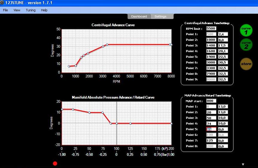

Hallo Thomas,
vielen Dank für die Tipps.
Der Verteiler wird wohl nur einen Sensor haben. Genau weiß ich das natürlich nicht.
Hier meine Verstellkurven.
Bitte schaut mal drauf, und korrigiert mich :idea:
Ein weitere Punkt bei 20 kpa/13° lässt sich scheinbar nicht setzen.
Felder sind grau hinterlegt u. lassen sich nicht editieren. Wobei 20 kpa jenseits der -0,6 bar sind.
Diesen Unterdruck erreiche ich nicht.
@Peter: der Verteiler hängt am orig. Anschluß des Solex-Vergasers. Also vor der Drosselklappe.
Thomas sagte: "Wenn du die Drosselklappe etwas öffnest, liegt der Unterdruck abgriff dann ja "hinter" der Drosselklappe".
Dadurch bin ich dann ja hinter der Drosselklappe, wenn sie minimal öffnet, wie Du es vorschlägst?
Oder stehe ich da jetzt auf dem Schlauch?
VG
Björn

es lassen sich doch noch mehr Punkte der Unterdruckkurve hinzufügen :idea: :idea:
Ich habe jetzt 13° bei 20 kpa (bis 50 kpa) hinzugefügt:

B.C. hat geschrieben: es lassen sich doch noch mehr Punkte der Unterdruckkurve hinzufügen :idea: :idea:
So meinte ich das, alles richtig, wie ich das so sehe.
Du kannst ja mal in deinem IGN Kennfeld die Werte noch einmal anpassen, dass die Frühverstellung bei 74kpa die 10 Grad erreicht.
Damit sollte der Motor noch effizienter laufen.

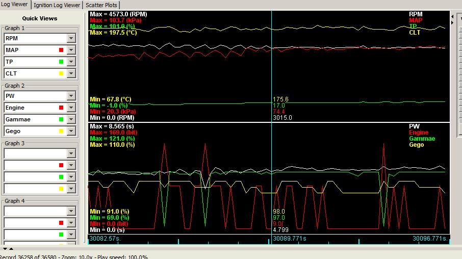

Ich habe gestern noch einmal in meinen LOG Files geschaut und habe da folgende Merkwürdigkeiten gefunden:
Bei ca. 2800-3000 und bei 4200 UPM zickt der Motor ja rum.
(Je nach Profil mal mehr oder weniger)
Und da greift die GAMMAE Korrektur und sorgt für weniger Einspritzung.
Und dann ist mir noch aufgefallen, dass die "ENGINE Bits" im Ruckel Fall ansteigen.
Was die nun auch immer anzeigen. Da muss ich noch einmal forschen.
