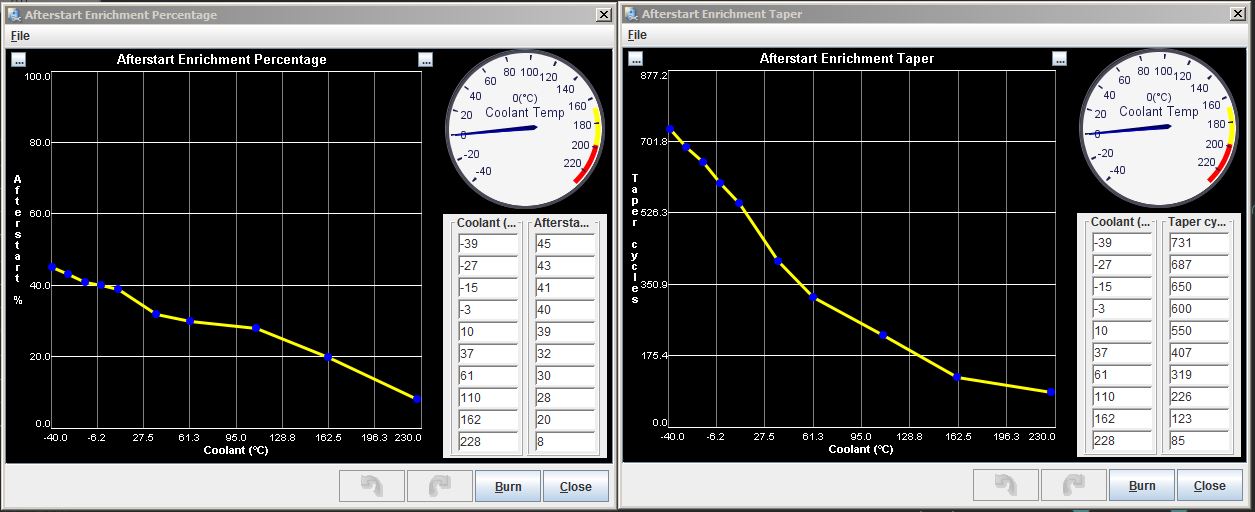

honz hat geschrieben:Was für mich noch wichtig wäre, wie hast du denn das heißstart Problem gelöst, wenn ich auf der Autobahn tanke, oder nur kurz anhalte, kannst du den Leerlauf komplett vergessen, der Bus geht die ganze Zeit aus und nimmt das gas aus den Leerlauf raus nur schlecht an. Habe versucht an der AfterStartEnrichment (ASE) Tabelle zu drehen, aber da ändert sich am Motorlauf gar nichts.
Also je wärmer der Motor, desto weniger ASE. Da gibt es ja zum einen die ASE Menge und dann noch den ASE Tapper.
Ich habe folgende Einstellungen und bin damit recht zufrieden:
Wenn der Motor kalt ist, geht er manchmal beim ersten Start noch mal aus. Aber beim Zweiten Mal läuft er dann.
Du musst bedenken, das die ASE auf die WUE addiert wird. Sprich wenn du an der einen Stelle drehst änderst du zwei Sachen.

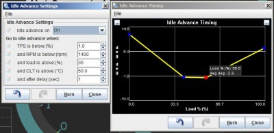

Und mit der Idle Advance Geschichte habe ich folgendes eingestellt:
Ich habe mich dabei von den 7,5° gelöst und lasse den im Stand bei 2,3° nach OT laufen.
Dadurch muss man den Drosselklappenbeipass weiter öffnen. Damit bekommt der Motor aber mehr Luft beim Start.
Der Wert Richtung Früh dient eigentlich zur Stabilisierung, wenn die Drehzahl absinkt, hat man weniger Unterdruck und dei Zündung geht dann wieder Richtung 7,5° vOT.
Aber ich habe ehrlich gesagt kaum mit dem Leerlauf experimentiert.

Wenn dein Motor beim ersten Starten noch ausgeht, versuche mal die Option beim cranking deinen priming pulse etwas hochzusetzen, weil wenn du ihn dann ja zwei mal startest hast du zweimal geprimt. Klingt für mich als bräuchte er vielleicht da etwas mehr Sprit.

honz hat geschrieben: Werde mal nachlesen, ob ich nicht die Temperaturkurven bei mir irgendwie verändern kann, weil Temperaturen bis 75° machen beim Luftgekühlten ja nicht so viel Sinn.
Hi Peter,
hast du bei dir den Expanded CLT Bereich aktiviert?
Der ist durchaus nicht unwichtig für uns, sonst springt der dir viel zu früh auf irgendwelche Default Temperatur Werte.
Was die Priming Pulse angeht, kann ich die zwar verstellen, aber da wird nichts passieren.
Die Spritzen einmalig beim Einschalten des Steuergerätes ein, aber da ich die Benzinpumpe noch über die originale Methode steuere,
habe ich zu dem Zeitpunkt noch keinen Benzindruck und es würde nichts passieren.
Ich müsste mich noch mal an die ASE Menge ran machen und den Tapper noch höher setzen.
Aber das wollte ich zum absoluten Ende machen, wenn ich die VE Tabelle und die WUE Kurve fertig habe.
Solange nehme ich in Kauf, dass der Motor hin und wieder beim Kaltstart nach 5 Sekunden aus geht.
