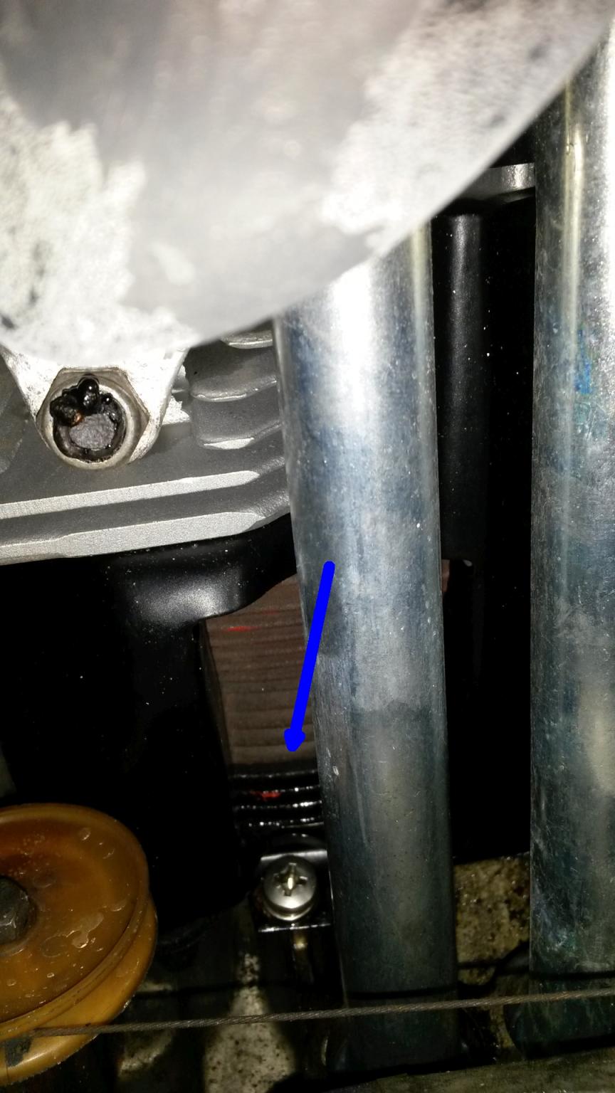

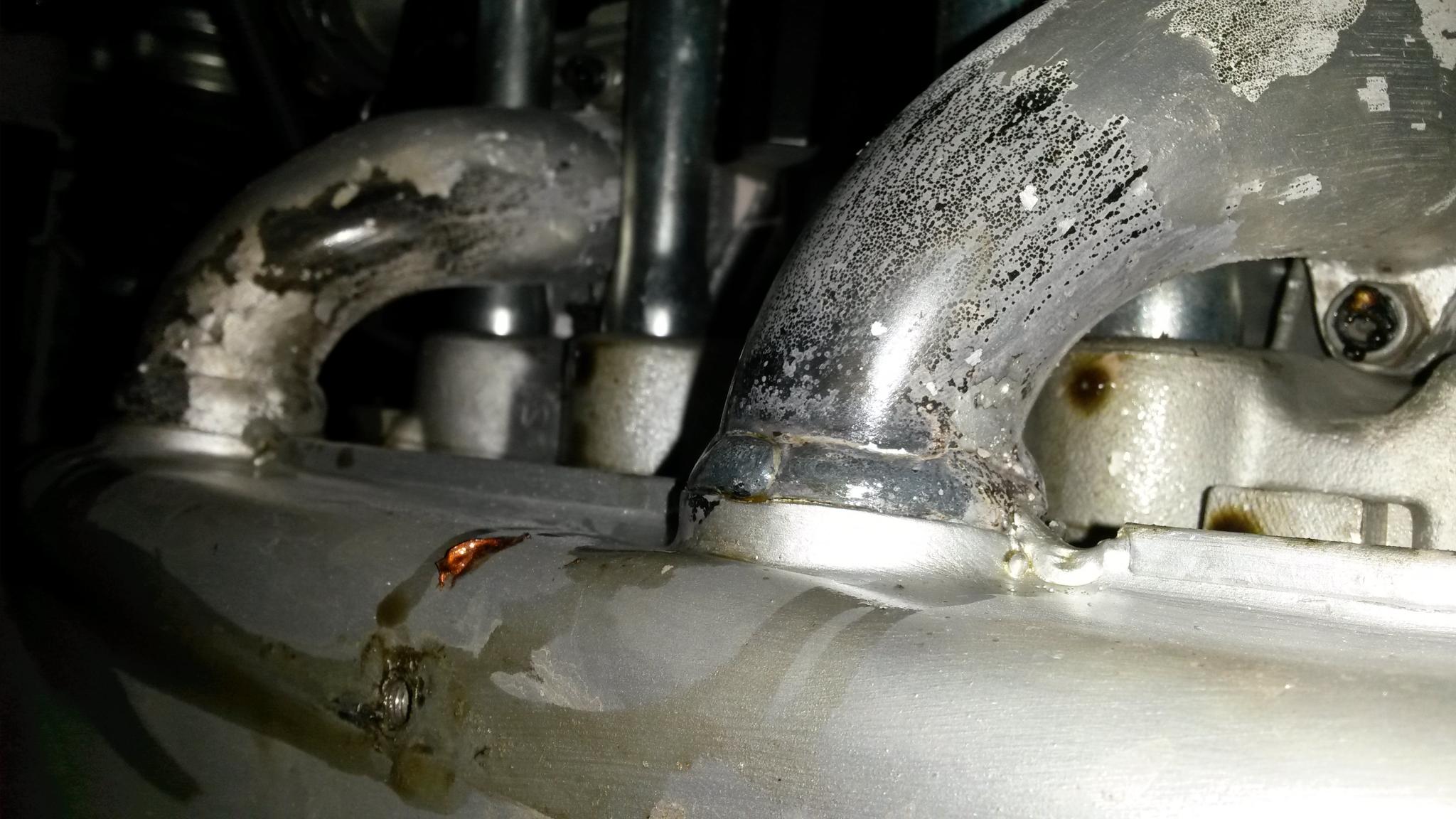

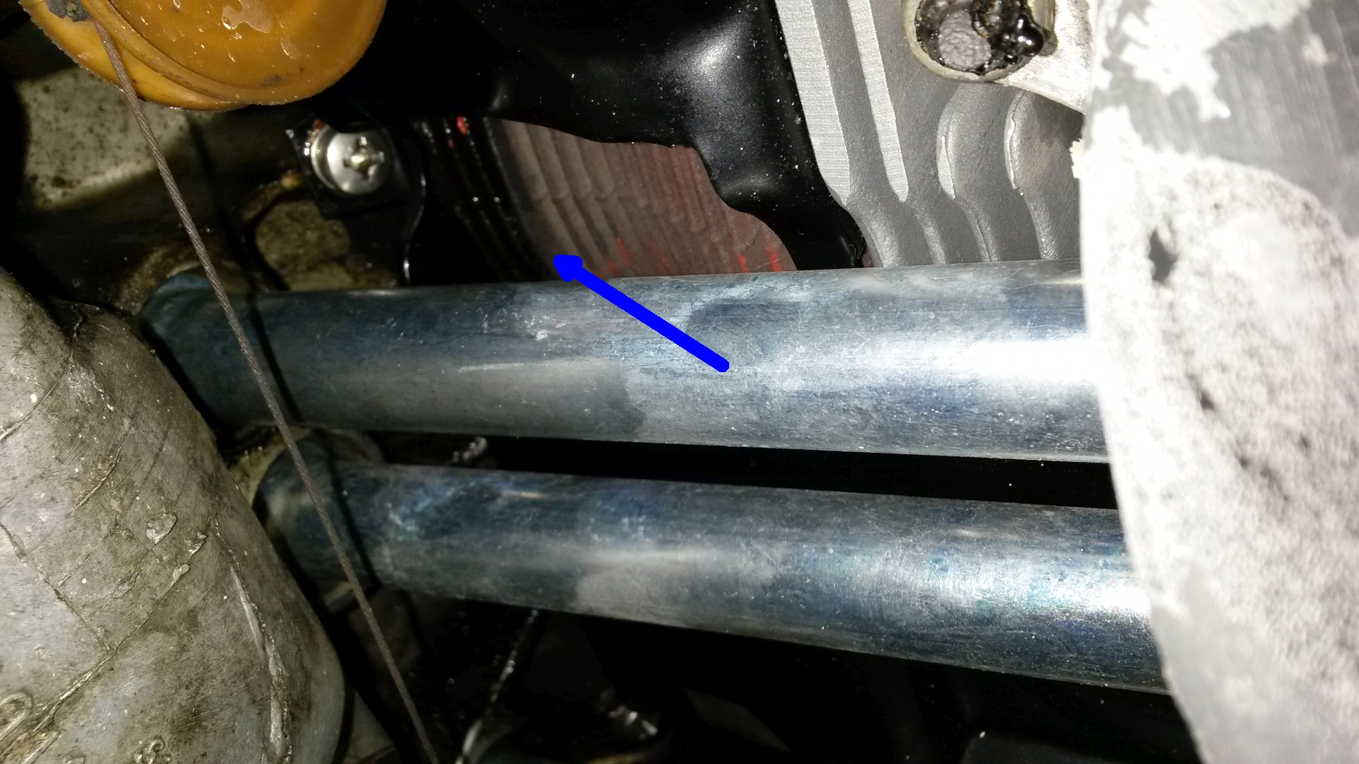

Heute wollte ich dann nochmals gewissenhaft die Wegstrecke von der Verteilerkappe bis zum Kerzenloch abklappern, jedoch fiel mir ein größerer Ölfleck unter dem Auto auf. Mit größer meine ich jetzt nicht das obligatorische Fleckchen unter der Ölablassschraube, sondern eher so in der Größenordnung umgekippte Kaffeetasse.
Geguckt wo es herkommt und festgestellt, dass es aus dem Motorblech rechts unten, welches die Stösselstangenschutzrohre verdeckt (offiziell wohl Warmluftführung), raus getropft ist.
Hab das Blech dann abgeschraubt, innen stand auch noch etwas Öl. Ebenfalls Öl an den Rohren zum Wärmetauscher, ebenfalls am Block in etwa dort wo die Stösselstangenschutzrohre sitzen. Und ebenfalls an den ersten paar Kühlrippen des zweiten Zylinders (am ersten nicht). Viel höher konnte ich jetzt nicht sehen, aber von unten betrachtet wäre der Zylinder die höchste ölverschmierte Stelle, alles andere könnte betropft worden sein.
Ich hab für heute jetzt erst mal Schluss gemacht und versuche das zu verstehen bevor ich mehr kaputt mache. Aktuell tropft es übrigens nicht sichtbar, schätze um die Herkunft genauer zu lokalisieren bedarf es eines laufenden Motors. Hier noch ein paar Bilder, mehr war leider mit dem Handy und dem nicht aufgebockten Bus nicht drin.
Irgendjemand einen Verdacht?
Gruß, Christoph
Zylinder 2. Die ersten 3 oder 4 Kühlrippen sind verölt.
Andere Perspektive
Andere Perspektive
Ölspuren am Motorblock und Wärmetauscher

Glückwunsch!
Schnell vom Handy: Zündkabel des 2. Zylinders hast Du jetzt nicht getauscht, oder? DER Hauptverdächtige schlechthin. Standard, daß die es irgendwann nicht mehr rüberbringen.
Hat zwar nix mit dem Öl zu tun - aber das schauen wir dann.

Öl kommt aus dem rechten Ventildeckel, der wird wohl nach der letzten Ventileinstellung nicht richtig draufgesessen haben, oder die Dichtung hat's hinter sich. Werde ich mal erneuern.
Problem Ölfleck ist also geklärt, warum die Rippen von Zylinder 2 feucht sind, weiß ich (noch) nicht.
