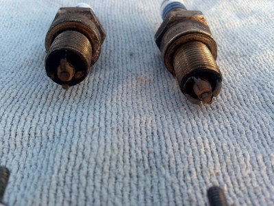

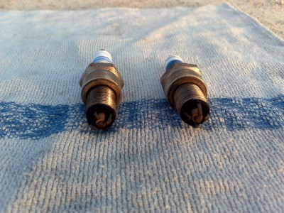

sooo, bin wieder da!!
bin mitm bremsenreiniger in den motorraum verschwunden. hab dann leichte undichtigkeiten am rechten gummiwinkel entdeckt. ein schlauchbinder war nicht festgezogen. also nachgezogen und nochmal gecheckt - nix mehr.
öffnung der klappen auch kontrolliert. die linke klappe geht bis anschlag auf, bei der rechten sind noch 2mm bis zum anschlag.
bin dann erstmal 23km gefahren.
so sahen die kerzen aus:
keine standlaufzeit.
zylinder 4 und 2
zylinder 3 und 1
was sagt ihr zu dem kerzen bild??
gruss
bensch
Re: [Workshop] Vergasereinstellung beim Flachmotor
Benschpal hat geschrieben:
gruss
bensch
Noch n bisschen mehr Tiefenschärfe und ne andere Blende...
Jetzt mal im Ernst, sieht doch gar nicht übel aus! :thumb:
Beitrag von Harald »
Benschpal hat geschrieben: was sagt ihr zu dem kerzen bild??
Zwar nicht besonder weihnachtlich - aber eben auch nicht mehr weiß.
Dann mal gute Fahrt. Und in Hannover, da kaufste Dir gefälligst neue Eckstücke. Die müssen auch ohne Kabelbinder dicht sein!
