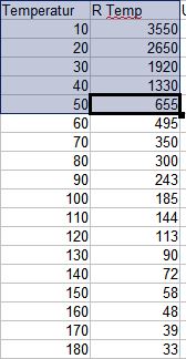

Hier mal der Widerstandswert von "dem" Fühler: Ansonsten kannst du auch probieren einen 150 Ohm Widerstand in Reihe zu schalten.
Bei 20° hättest du dann sogar fast noch die richtige Anzeige. bei 2650 Ohm machen sich die 150 Ohm kaum bemerkbar.
Und zu höheren Temperaturen wäre deine Skala immer weiter abweichend.
Sprich bei 180°C wäre das dann 33+150=183 Ohm entspricht dann einer angezeigten Temperatur von ca. 100°C
Das wäre die einfachste Lösung.

Hi, ich muss die Temperatursensoren ja mit Easytherm Kalibrieren bei der MS1 und da habe ich mir mal die thermfactor.inc und die matfactor.inc angeschaut (im Ordner Inc im Proejtkordner, vielleicht hast du die auch).
Da steht in einer Tabelle der ADC Wert (also digitaler Wert für den Prozessor) und daneben der wert in °F und wenn ich mir das anschaue, ist alles oberhalb von 215°F also genau die 101,7°C die ich in allen Datalogs als Maximumwert habe mit einem ADC Wert von 255 versehen. Ist ja klar wenn der Prozessor mit 8 Bit arbeitet, kann er dann ja auch keine Werte größer als 255 ADC annehmen, daher ist da bei mir die Grenze. Denke ich werde die Kennlinien der Temperaturfühler abändern und mir ne Umrechnungstabelle ans Armaturenbrett hängen.
Ich bin mir relativ sicher, dass die Air Density auch über die Coolant Temperatur korrigiert wird, weil sie sich ja nach dem Ansaugen (MAT Sensor) nochmal in den Zylinderköpfen erhitzt. Das kann man dann mit der Coolant related Air density nochmal nachkorrigieren. Die Ansaugtemperatur ist ja nicht unbedingt die Temperatur, mit der das Gemisch im Zylinder ankommt. Die Grundlegende Berechnung der Luftdichte bzw. der Angesaugten Luftmasse sollte aber über den MAT Sensor laufen, da hast du recht.
Ich lese mich dann jetzt nochmal rein, wie das bei der MS1 ging, die Temperaturkennlinien zu ändern, war ziemlich umständlich mit Prozessor neu flashen und sowas alles.
Gruß und wirklich nochmal vielen Dank dass du mir so viele Tips gibst!!
Gruß Peter
p.s. hier meine Eckpunkte für die Temperatursensoren, die man bei Easytherm eingeben muss...
MAT Sensor:
2°C 5000Ohm
20°C 2440Ohm
70°C 650Ohm
Coolant Sensor:
2°C 4900Ohm
20°C 2250Ohm
72°C 543Ohm
Bin jetzt am Überlegen, ob ich meine Werte nehme und der das auch bis in den hohen Temperatur Bereich gut genug interpolieren kann, oder ob ich als Eckpunkt auch zum Beispiel deinen 180°C Wert nehme. Ich lade mal die Kurven von unseren Temperatursensoren hoch.
Blau sind deine Werte, rot meine Eckpunkte. Einmal Logarythmisch und einmal normal aufgetragen
