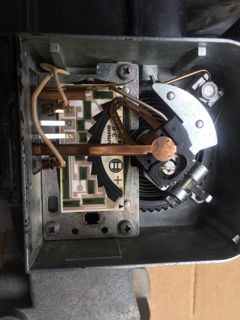

Mein Einspritzerkomplettpaket ist heute angekommen.Gibt es vielleicht Möglichkeiten Teile davon auf dem Workshop in Bregenz zu testen.? Das wär ja super.
Soll lauffähig so ausgebaut worden sein.
Ich hatte auch ein Angebot dazu ,das mir das eingebaut wird. Aber irgendwie will ich das auch selber schaffen.
Wobei ich glaube , das man dann dabei auch am meisten lernt. ( Hoffe ich :D )
Dieser Große S Schlauch war nicht porös .Der Luftmengenmesser waren die Laufbahnen noch nicht durch und sahen gar nicht mal so schlecht aus .. ( verglichen mit anderen Fotos im Netz ) .
Die Geweihe und der Ansaugluftverteiler waren schon lackiert .
Paar gewebeschläuche waren bissel rissig .. die werd ich dann aber neu nehmen. Gibt es ja .. :D

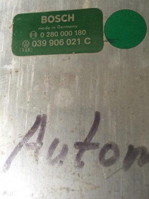

Ein Automatik Steuergerät ist dabei ..
Nicht ganz mein Baujahr .. aber richtig durchsteigen tue ich da noch nicht.
In anderen Foren wird behauptet , daß viele Steuergeräte untereinanader laufen.
Das Steuergerät was ich eigentlich bräuchte wäre laut Rep.Leitfaden glaub ich ein 022 906 021AB Kalifornien Automatik 1977.. jetzt bei meinem Paket dabei war ein 039 906 021C Federal Automatik 1979 . Siehe Bild.
Die genauen Auswirkungen deswegen weiß ich noch nicht.
Wird das so funktionieren..?
Gruß Mike

Hey mike. Mit der Hilfe des Forums sollte die Montage der einspritzanlage schaffbar sein. Ich würde damit beginnen im LMM den Metallbügel etwas zu verbiegen, sodass der bezinpumpenkontakt in Ruhestellung nicht permanent geschlossenen ist. Auf dem Foto sieht das nämlich so aus.
Gruß Tobias
