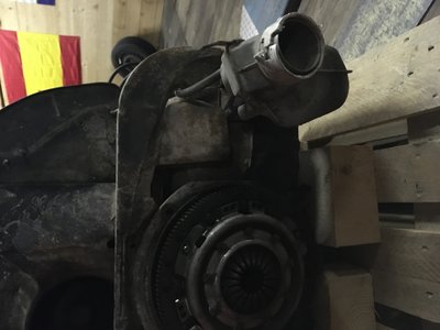

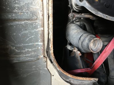

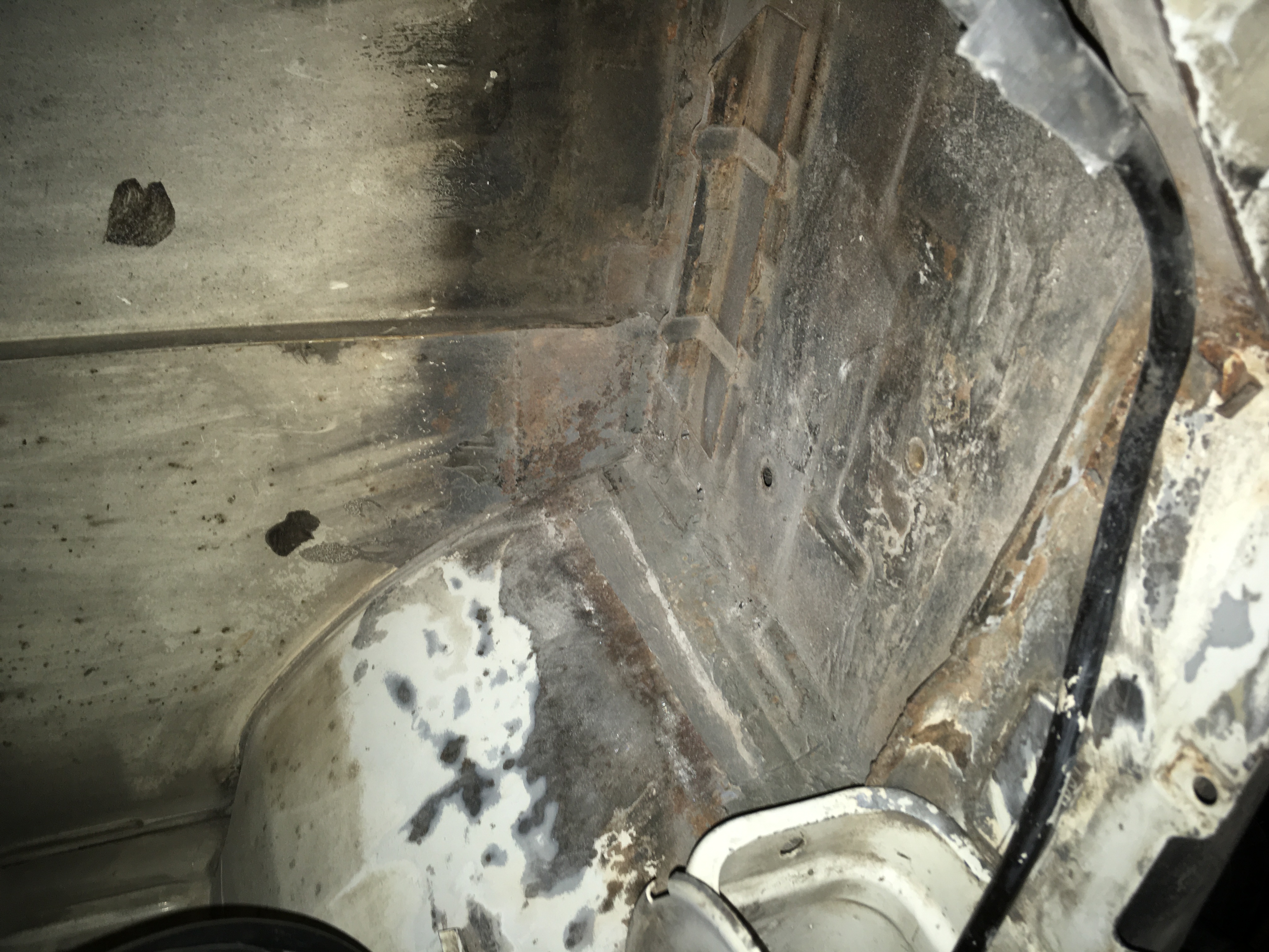

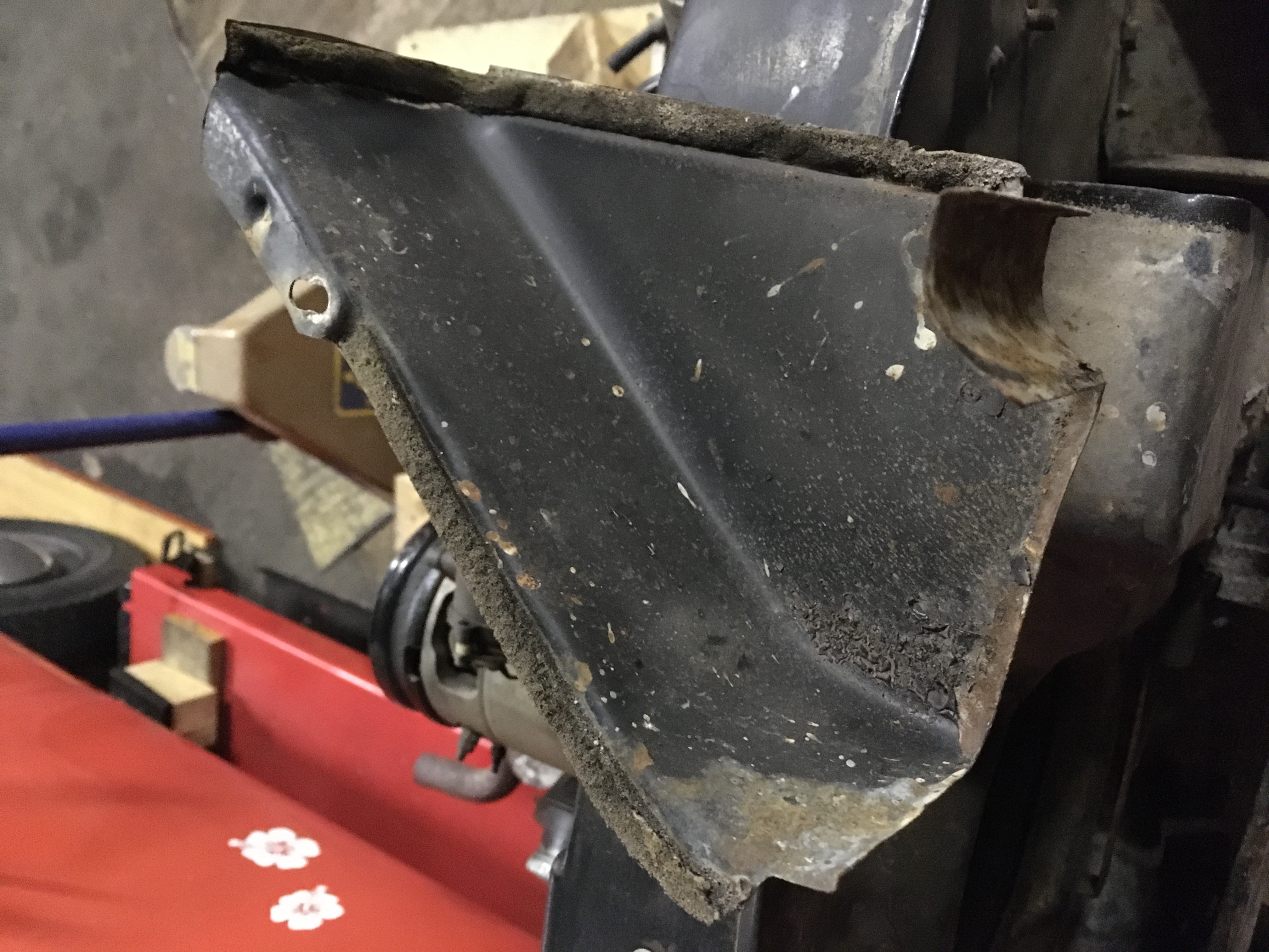

So siehts es übrigens beim ausgebauten Motor aus, etwas Rest-Schaumstoff noch zu sehen:
Und was da sonst nicht alles am alten Motor zum Vorschein kommt...
Von Abdichtung rum um das unteren Hundehütte-Blech nicht die Rede.
Da wurde mal nachträglich ein AD-Motor eingebaut, aber wohl das alte vordere B-Motor-Abdeckblech belassen resp. passend gemacht🙄
Inspektion im Motorraum...
naja, sagen wir mal: Könnte auch viel schlimmer sein😅
Zuletzt geändert von Avispa66 am 10.03.2020 01:15, insgesamt 2-mal geändert.

das Loch für den Hundehüttenausgang scheint mir ein wenig großzügig zu sein; wenn das mal nicht ein dicker Hund ist... :dog:
Gruß Torsten
schrauberger
Beiträge: 1838
Registriert: 25.03.2013 18:27
Beitrag von schrauberger »
seh ich neben dem großen Loch etwa noch eine Asbestdichtumg auf dem WT stecken :shock:
Bitte gleich entsorgen.

schrauberger hat geschrieben: ↑10.03.2020 08:15 ...eine Asbestdichtumg auf dem WT ... :shock:
Ob Asbest oder nicht, kann ich nicht sagen.
Aber diese Dichtungen werden sicherlich nie mehr zum Einsatz kommen :wink:

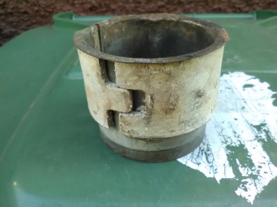

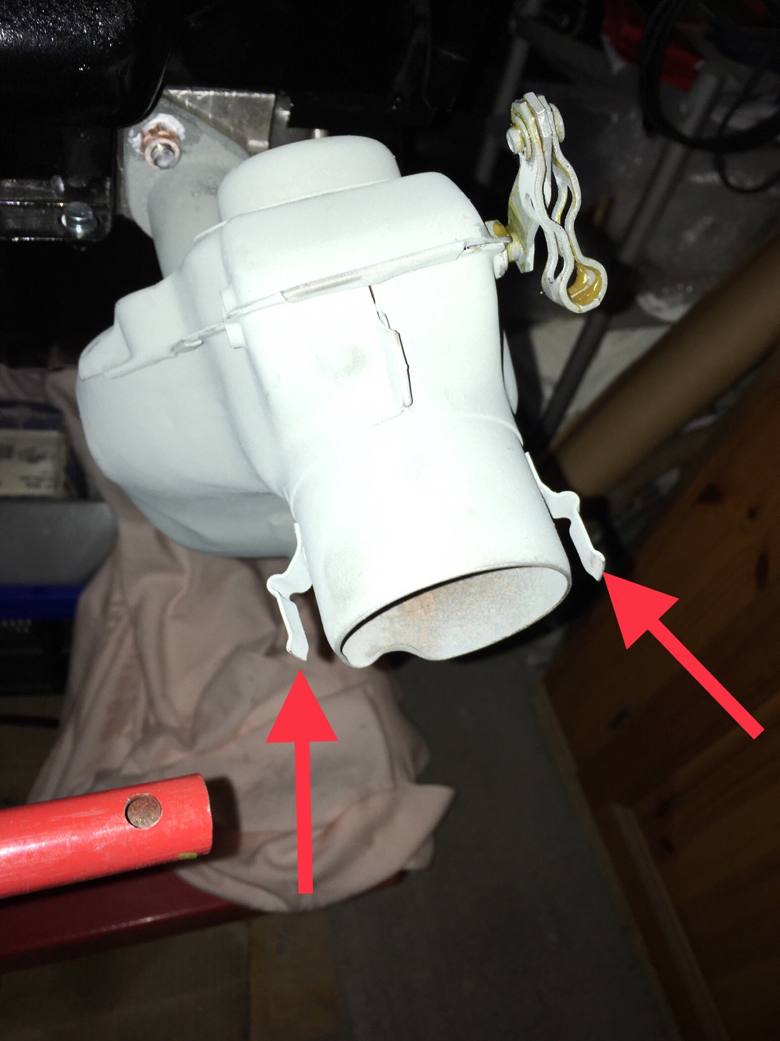

Hab zum Thema Wärmetauscher (WT) und deren Abdichtung eine kleine Unklarheit...

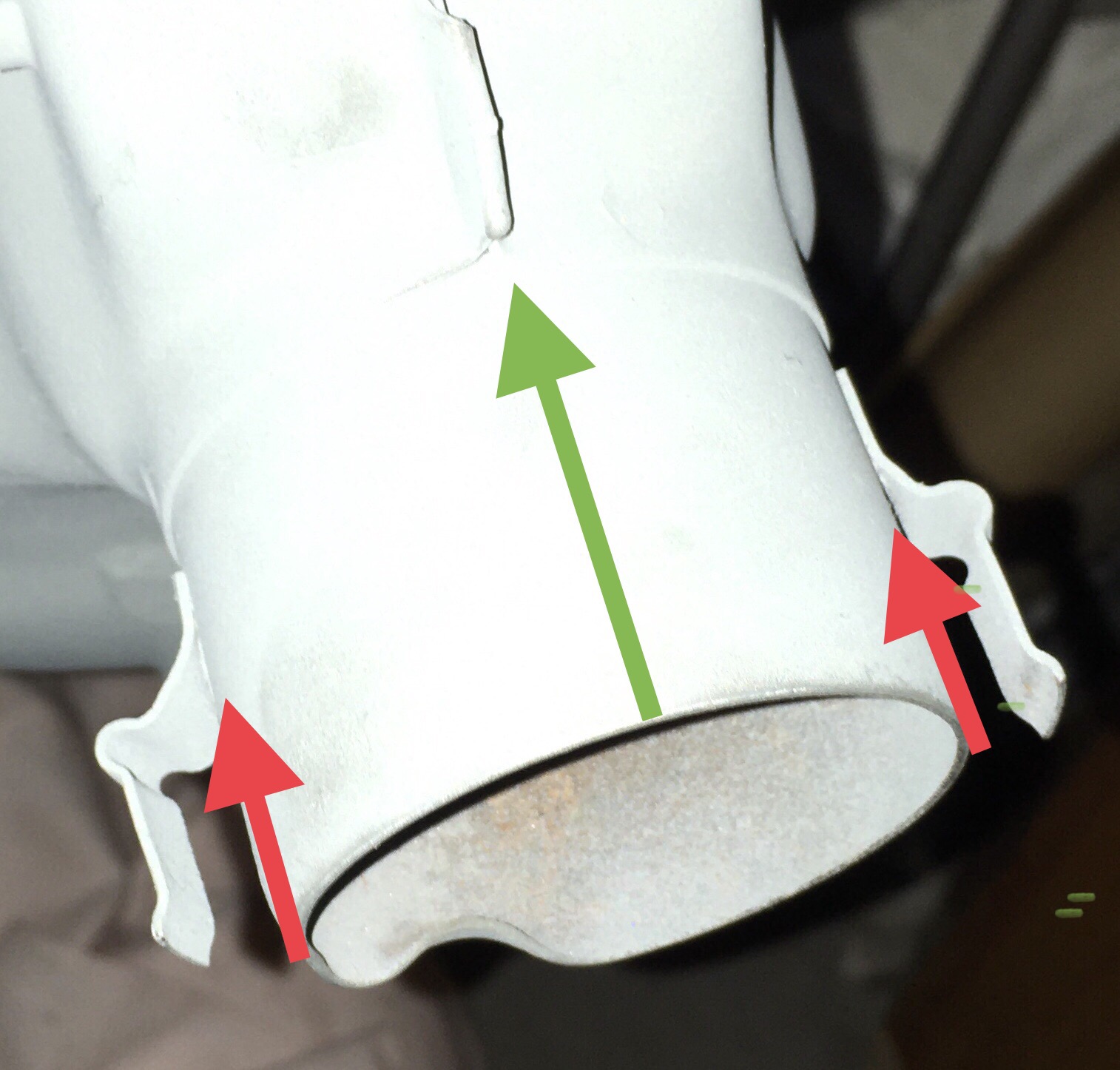

Hier einer der alten WT des eben ausgebauten Motors:
Hier einer der von mir aufbereiten WT, welcher mit den Ersatzmotor verbaut werden soll:

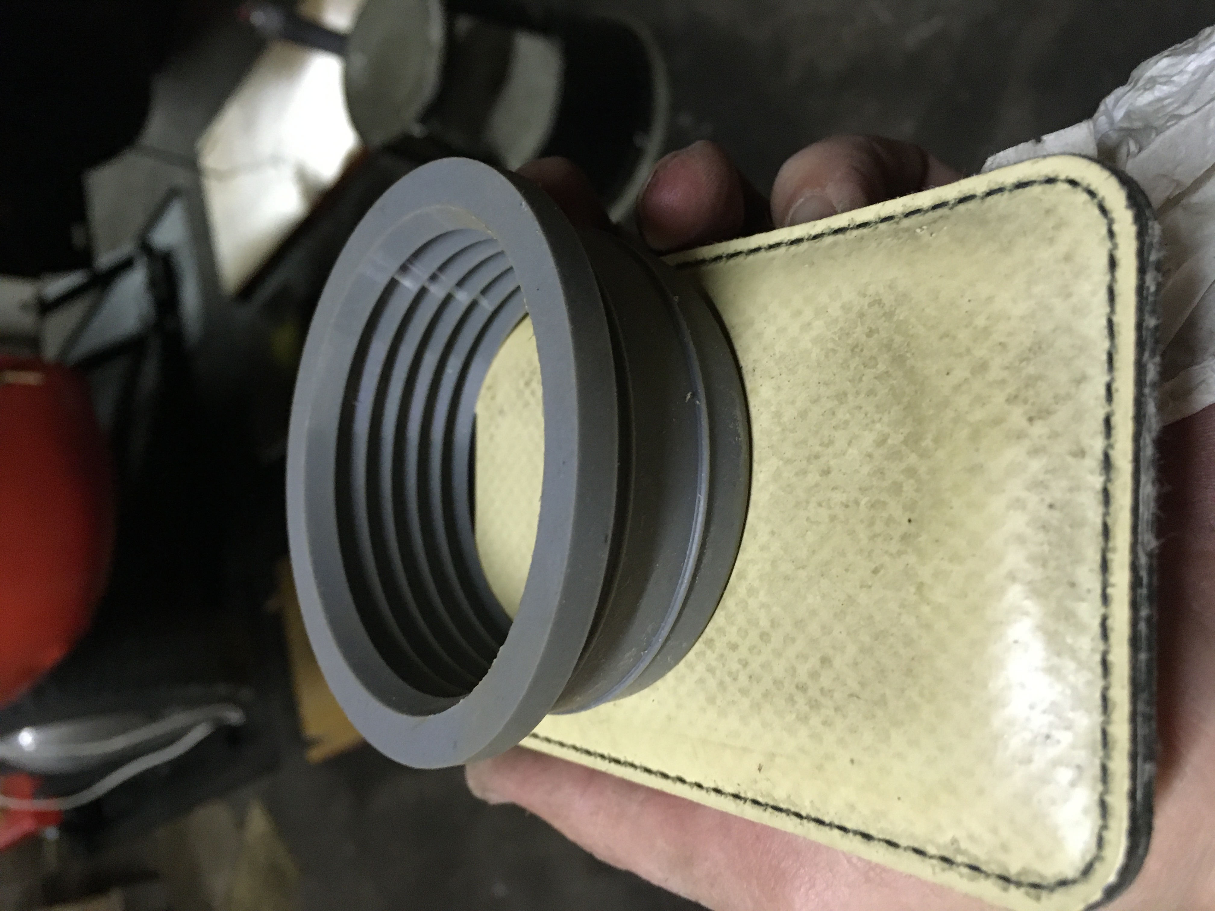

Als Dichtung hab ich diese vorgesehen gehabt:
Irgendwie passt diese Dichtung nicht ganz zu den aufbereiten WT.
Gibt es noch andere Dichtungen?
Oder hab ich falsche WT besorgt?
Was haben die Klammern (rote Pfeile oben) eigentlich auf sich?

Hallo Avispa,
Avispa66 hat geschrieben: ↑12.03.2020 22:44 Hier einer der von mir aufbereiten WT, welcher mit den Ersatzmotor verbaut werden soll:
Schaut eigentlich gut aus. :D
Die Halte-Klammern kannst Du aber eigentlich vergessen (abflexen?) und sind nur für eine bessere Halterung gedacht, indem die Schellen darüber gelegt werden, was aber in Wirklichkeit nicht Not tut und deshalb auch irgendwann weggelassen wurde.
Avispa66 hat geschrieben: ↑12.03.2020 22:44 Als Dichtung hab ich diese vorgesehen gehabt:
Auf dem Bild sehen die erst einmal gut aus. Die sollte so auf die Heizbirne geschoben werden können.
Avispa66 hat geschrieben: ↑12.03.2020 22:44 Irgendwie passt diese Dichtung nicht ganz zu den aufbereiten WT.
Wie irgendwie? Jetzt vom Durchmesser oder was?
Avispa66 hat geschrieben: ↑12.03.2020 22:44 Oder hab ich falsche WT besorgt?
Glaub ich fast nicht, wie ist denn der Außen-Durchmesser des Anschlusses?

Durchmesser passt.
Ich meine, dass wegen den Klammern nur ca. die Hälfte des Anschlusses genutzt werden kann.
Norbert*848b hat geschrieben: ↑12.03.2020 23:35
Hier verwirrt mich der verlinkten Beitrag etwas:
viewtopic.php?f=7&t=12062#p124229
Das soll ein neuer Schlauch sein, gehört denn zw. Dichtung und WT zusätzlich noch der Blechring hin?
So wie bei der Asbest-Version?
