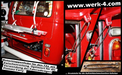

Hallo Bulli Gemeinde,
ich habe ein neues Produkt für den T2b entwickelt.
Es ist eine Motorklappenfeder, welche optimiert ist für die Verwendung des Fahrradträger Fiamma.
Diese Motorklappenhalterung besitzt eine Zwischenrastung und lässt die Motorklappe selbst bei montierten Fahrrädern sicher in Offenposition einrasten.
Die zweite Rastung ist dann wie beim Serienmodell. (falls kein Fahrradträger ausgeklappt ist)
Die Feder lässt sich plug&play austauschen.
Viele Grüße Danny

Die Motorklappenfeder, welche optimiert ist für die Verwendung des Fahrradträger Fiamma Carry ist ab sofort auch für den T2a und T1 mit breiter Heckklappe lieferbar.
Viele Grüße Danny
