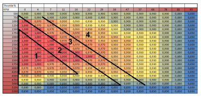

Ich hab mal eine Frage an alle Lambdaerfahrenen Fahrer. Wie sind denn bisher eure Erfahrungen in wei weit man den Motor (ohne zusätzliche Kühlung) abmagern kann ohne Schäden anzurichten? Irgendwo hier in dem Fred hatte Thomas doch mal geschrieben, daß er das originale Steuergerät ausgelesen hatte. Aber da ging es ja nur um die Einspritzmengen da ja original nicht lambdageregelt... aber habt ihr mal getestet in welchem AFR Bereich er original laufen würde?
Ich fahre ja ein DTA Steuergerät und hab mir da eine Lambdatargetmap (unter zuhilfenahme von Thomas's und anderen Target Maps) "zusammengebastelt".
Motor ist bis auf Flachkolben und minimal sportlichere Nockenwelle (und natürlich Steuergerät) original. Lastregelung nur über Drosselklappenwinkel. Reisegeschwindigkeit (110 km/h) auf ebener Strecke habe ich bei ca. 3250 U/Min und 16 Grad Drosselklappe. Beim Beschleunigen gehts i.d.R. Richtung 29-38 Grad Drosselklappe. Momentan habe ich dann bei Lambda 0,94 ca. 160 Grad Zylinderkopftemperatur am dritten Zylinder.
Toni
Edit: Tabelle ist rechts ein bisschen abgeschnitten. Gibt natürlich noch 95 Grad Drosselklappenwinkel. Da überall Lambda 0,85. Ist ja aber eh nur recht theoretisch...
Toni

Hi Toni,
ich habe mir gerade mal deine Tabelle angesehen.
Die sieht schon mal nicht so falsch aus.
Die Drosselklappenstellung und Last ist ja drehzahlabhängig, das hast du ja schon mal richtig erkannt.
Ich habe mal meine Drosselklappenwerte in Abhängigkeit der Map Werte angesehen und dein Diagramm einmal aufgeteilt: Und hier würde ich mal folgende Lambdawerte so grob eintragen:
Bereich 1: Lambda 1,04
Bereich 2: Lambda 1,0
Bereich 3: Lambda 0,97
Bereich 4: Lambda 0,85
Und das ganze mit fließenden Übergängen.
Du solltest mal sehen, das du im Bereich bis 40% Drosselklappenöffnung mehr Punkte hast.
Du kannst eigentlich zwischen 40% Öffnung und 100% Öffnung auf Zwischenpunkte verzichten.
(Wobei ich nicht meiß wie das DTA Steuergerät rechnet. Beim Megasquirt werden die Punkte zwischen den Werten interpoliert.)
Die Temperatur solltest du auch nicht aus dem Auge verlieren.
Die sollte nicht viel höher als 175° steigen.
