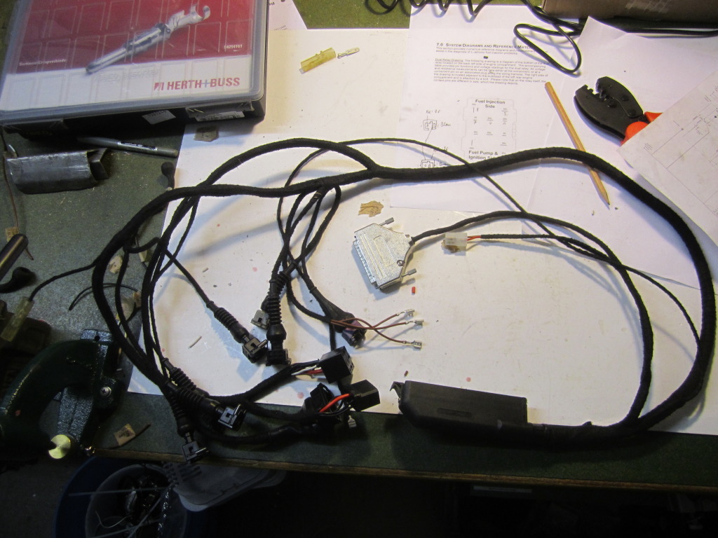

So,
ich habe mal wieder zwei Tage gebastelt.
Aus dem Steuergerät gehäuse kamen ja immer extra Kabel raus.
Das sah blöd aus und hat beim Ausbau des Steuergerätes genervt.
Nun habe ich einen kompletten Motorkabelbaum neu aufgebaut.
Der ist immer noch kompatibel zum originalen, aber hat halt zusätzliche Pins für Lambda Reglung, Drosselklappenpoti und VR Sensor.
Um die Stecker für Steuergerät, Luftmengenmesser und Doppelrelais zu beschaffen, habe ich einen Kabelbaum vom Manta zerlegt.
Und anschließend von Pin1 beginnend wieder komplett neu aufgebaut. Dann habe ich heute den originalen Kabelbaum raus gebaut, bei der Gelegenheit die Dichtungen der Einspritzdüsen getauscht
und dann den neuen Kabelbaum eingepflanzt.
Leider verlief der Start negativ, sprich der Bus sprang nicht an.
Nachdem ich ja an alles mögliche gedacht hatte (verpolter VR Sensor) und fast eine Denkpause machen wollte habe ich den Fehler noch gefunden.
Ich hatte das plus Kabel für die Vorwiderstände in das falsche Loch vom Stecker gesteckt.
Nachdem ich das umgesteckt hatte lief der Bus auch wieder
Damit sieht es jetzt im Bereich Steuergerät wieder alles ordentlich aus.

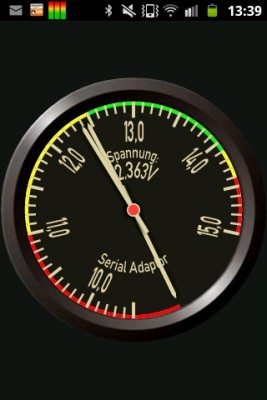

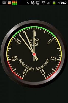

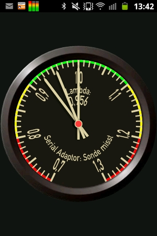

an alle interessierten Mitleser mal ein kleiner Zwischenstand meines Lambda Projekts. Zwei Screenshots vom Handy: Abgaswerte, Akkuspannung, Drehzahl und Schließwinkel werden drahtlos auf das Mobiltelefon übertragen. "Keine Löcher bohren" war das Ziel und das habe ich erreicht. Diverse Temperaturen werden demnächst folgen.
Gruß, Hanno
