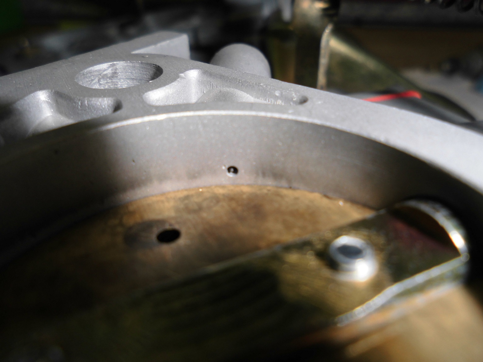

Volvo-boy hat geschrieben:Hallo zusammen,
Bus-Hoehle hat geschrieben:Kann es sein, dass du rechts und links unterschiedliche Drosselklappen hast? Vergleich mal den Bohrungsdurchmesser in der Klappe selber. Nach den Bildern sind die unterschiedlich groß.
Dass kann schon zu Problemen führen. Wie schauen die Bohrungen im Drosselklappengehäuse aus? Gleiches Lochbild oder gibt es da auch Unterschiede?
Mach doch mal Bilder davon.
Gruß, Andreas

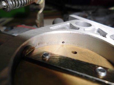

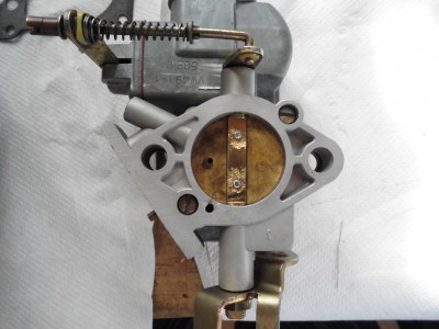

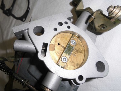

Die 3 Bilder sind alle vom rechten Vergaser.
Aber Trotzdem danke für den Tip, ich werde das mal vergleichen und Bilder machen.

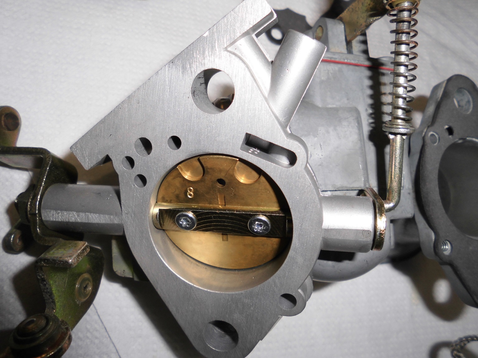

Also mal hier die Bilder:
Vergaser links: Loch in Drosselklappe ca. 2,2 mm
Links
Links
Vergaser rechts: Loch in Drosselklappe ca. 1,7 mm
Rechts
Rechts
Durchmesser beider Klappen ca. 34 mm
UNd so wie ich sehen kann haben beide eine 8 (auf der anderen Seite) eingeschlagen.
Und welcher Durchmesser ist der richtige?
Zu messen war es schwierig, da Meßschieber etwas ungenau und Bohrer hab ichnur in 0,5mm Abstand.
Grüße und Danke für die Info
Daniel

Beiträge: 756
Registriert: 05.11.2013 12:09
Re: [Workshop] Vergasereinstellung beim Flachmotor
Beitrag von Volvo-boy »
Hallo Andreas,

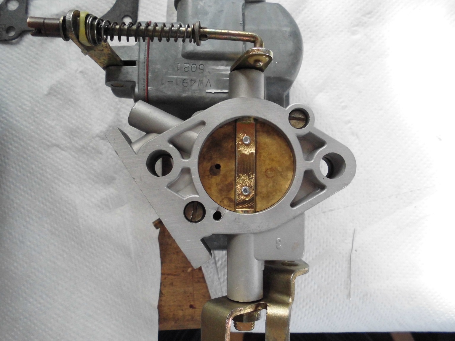

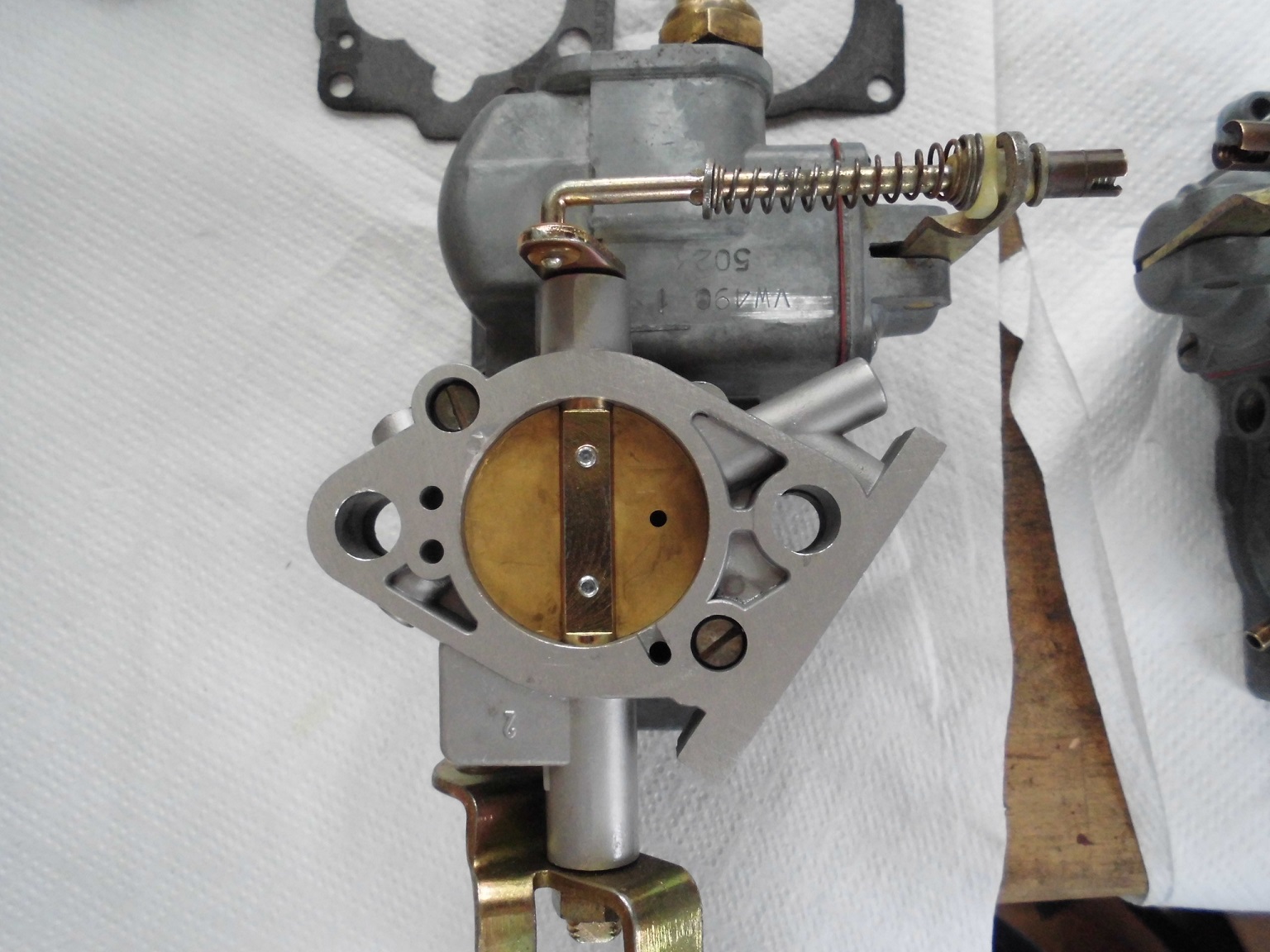

so Rückensport vorbei...hab gerade noch die Drosselklappenteile abgeschraubt.
Loch bilder sehen für mich gleich aus...
Links:
Lochbild_links
Lochbild_links
Rechts:
Lochbild rechts
Lochbild rechts
Finde die CO schrauben etwas unterschiedlich, die eine ist spitzer.
Hier mal Bilder wenn die CO Schraube 2,5 U raus gedreht sind.
CO_SChraube Links
CO_SChraube Links
CO Schraube_re
CO Schraube_re
Grüße Daniel

das kleine Loch ist das richtige. Du must also die eine Klappe austauschen. Mit dem Lochbild meine ich die kleinen Löcher an der Drosselklappe selber. Also wo die Bohrung der CO-Schraube ist. Da sind noch weitere Bohrungen. Und auch diese sind je nach MBK unterschiedlich. Mach doch mal Bilder davon.
Schade ist dass der Vergaserspezi dich nicht auf die falsche Drosselklappe aufmerksam gemacht hat.
