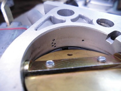

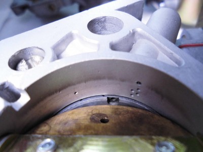

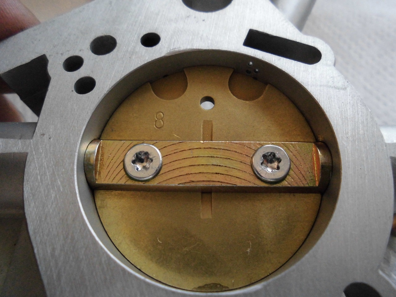

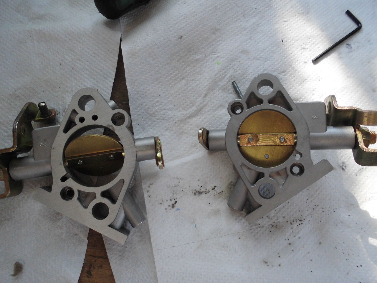

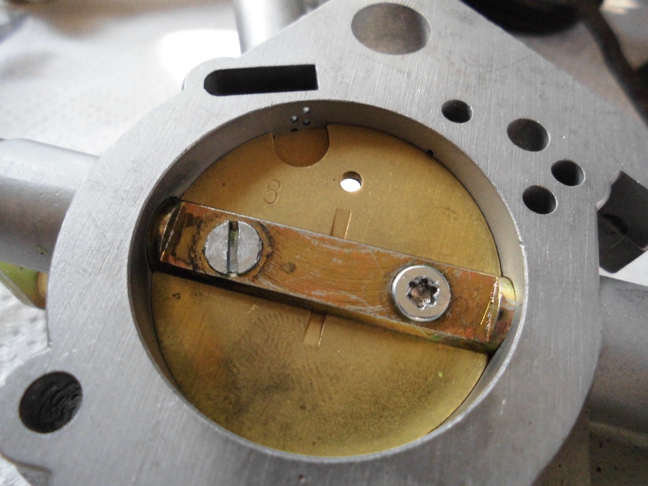

also hier mal die Bilder von den Löchern in der Drosselklappe.
Sieht für mich gleich aus, außer das einzelne Loch sieht wieder unterschiedlich groß aus.
Wobei wenn ich das richtig Verstandenhab...ist das für den Unterdruckanschluss des Zündverteiler.
Denn gibts ja eh nur rechts.
Richtig?
Links: Rechts: ICh werde die jetzt doch erst mal so einbauen.
Und das ganze mit mehr Drosselklappenspalt aus probieren.

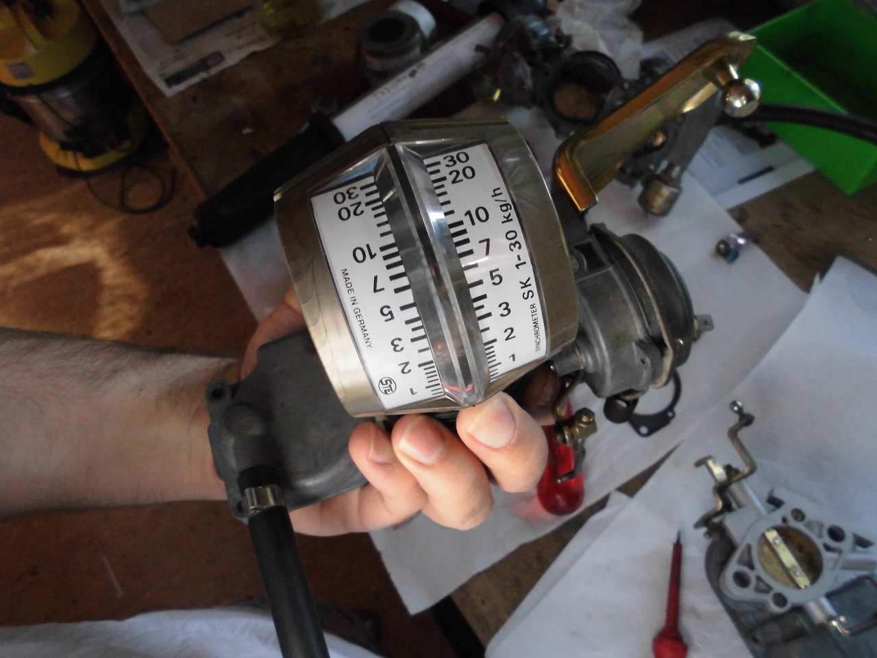

Synchonisieren des Luftdurchsatz mit so was...davon hab ich 2 Stück

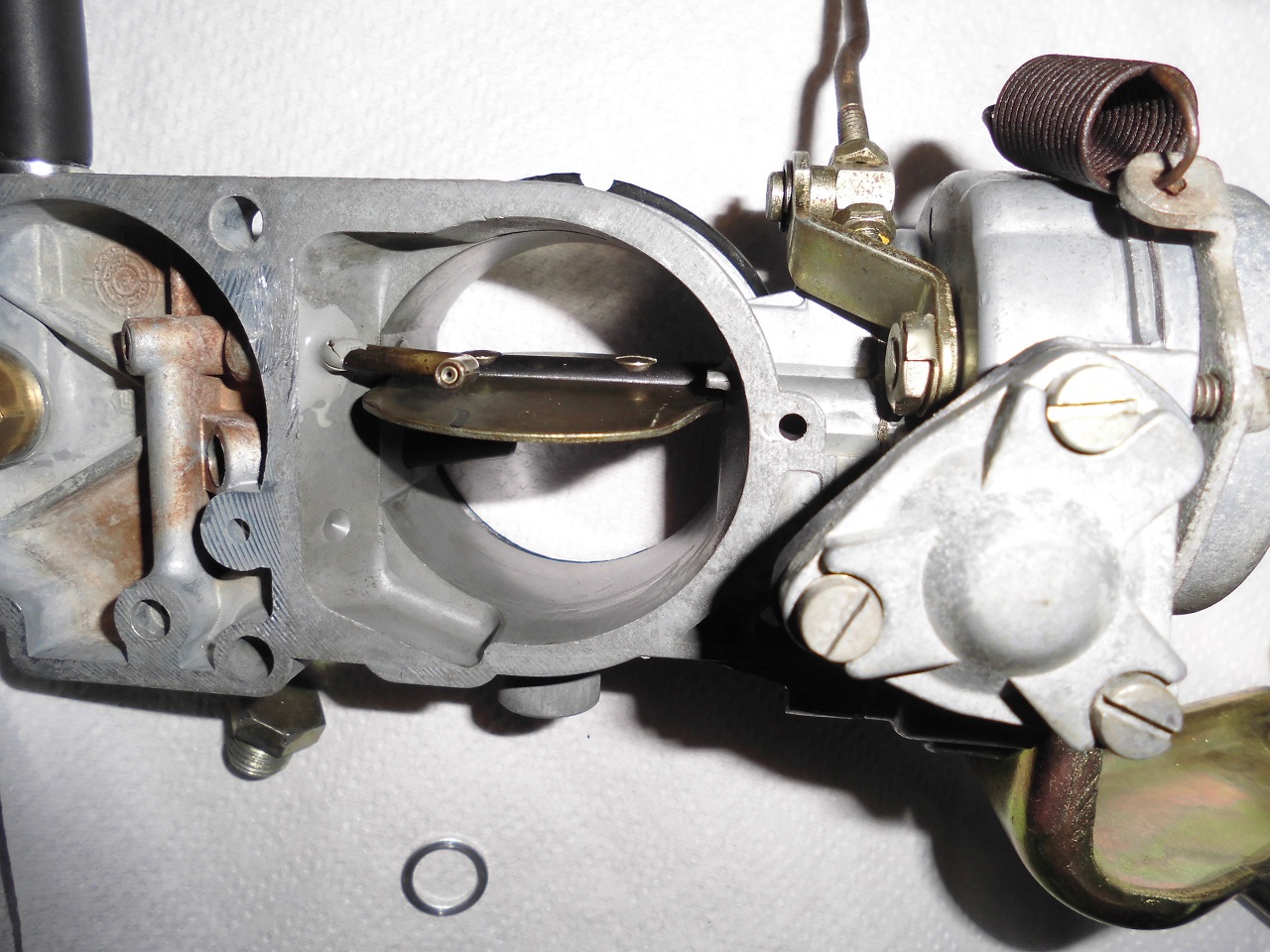

Dann ist mir noch aufgefallen das die Luftklappe am rechten Vergaser etwas verbogen ist.
Werde ich versuchen noch etwas zu richten...
Grüße Daniel
Richtig?

Re: [Workshop] Vergasereinstellung beim Flachmotor

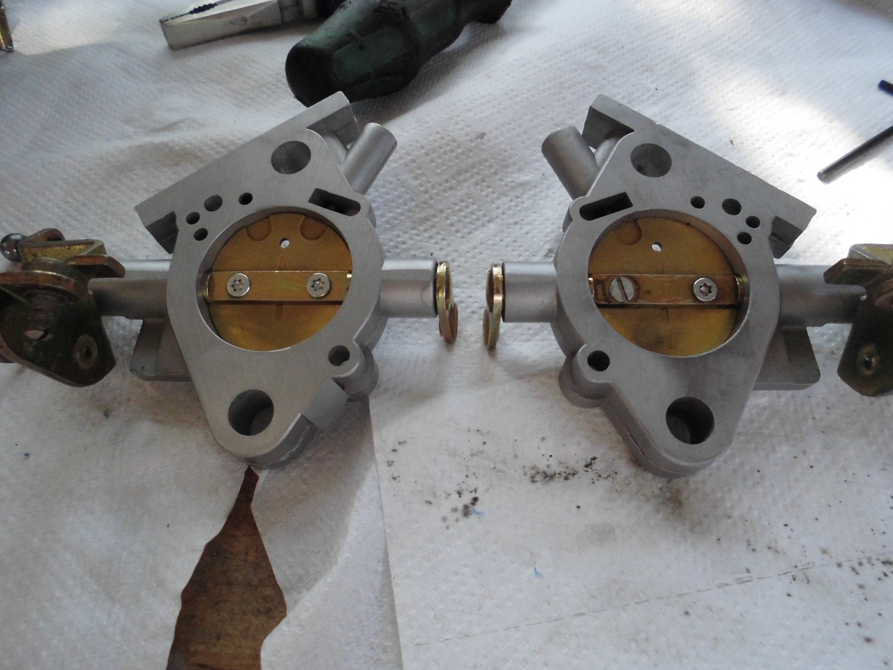

Au Mann, da hat dein Vergaserspezi ja echt nicht den Durchblick von den Serien-Zweivergaseranlagen.
Die Drosselklappengehäuse sind vom CU-Motor. Eine Drosselklappe ist vom AP oder CJ, die andere vom CU oder sogar CA. Und das alles auf Vergasern für einen 1,8L AP-Motor. Das hätte er dir eigendlich sagen müssen und eine Korrektur vorschlagen sollen.
Ich kann dir zwei Drosselklappen vom CU geben. Dann hast du gleiche Klappen und sie gehören zu den Gehäusen. Die etwas größere Kalibrierbohrung in der CU-Klappe wird deiner Einstellerei etwas entgegen kommen. Das andere Bild der Übergangsbohrungen wird hoffentlich laufen.
Auf Dauer solltest du das Axialspiel der Wellen beseitigen, damit die Klappen nicht "oval" werden. Ich vermute dein Vergaserspezi fertigt keine neuen Wellen oder hat die originale Länge. Dann bekommst du das Spiel nicht weg. Die Wellen müssen 0,5mm kürzer gefertigt oder angepasst werden. Dann bekommst du die Wellen auch spielfrei.
Soweit mein "Senf" zu dem Thema. Der Rest kommt per PN.
Gruß, Andreas

Genau diese Feinheiten versauen dir den Leerlauf dermassen, dass du mit der normalemn Einstellung keinen Erfolg hast. Habe ich leider schon in verschiedenen Varianten erlebt. Z.T als Lehrgeld oder als Aufgabe.
Mit CU-Vergasern bekommst du z.B. auf einem CJ keinen passenden CO-Wert eingestellt. Und dass nur, weil die Kalibrierbohrung in der Drossleklappe im CU-Vergaser größer geworden ist. HD ist gleich (132,5). LKD sogar kleiner (CU 140 - CJ 160). LLD ist größer (CU 55 - CJ 52,5) und LLKD ist auch größer (CU 1,4 - CJ 1,1 oder 1,3)
Gruß, Andreas
@ Burger:

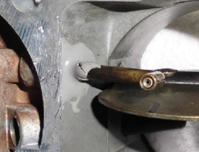

Ähhm...wenn ich das so sehe wird mir auch etwas unwohl.....

Vermute das durch ausrichten des Röhrchen der Kleber da eingerissen ist.
Es ist aber noch Kleber vorhanden im Bereich Gehause zu Rohr und sieht fest aus.
Hab schon überlegt ob ich die abstehenden Stücke weg schneide....der Kleber ist nicht total hart...noch etwas beweglich.
Also absplittern tut nichts so schnell.

Ja das ist mir auch aufgefallen, sieht aber schlimmer aus als es ist.DerHenning hat geschrieben:Ähhm...wenn ich das so sehe wird mir auch etwas unwohl.....

erst mal Dank an Andreas, die Drosselklappen sind heute angekommen.
Hab die Klappen umgebaut.....man die Schrauben waren mit Schraubensicherung ganz schön fest.
Eine hab ich versaut.......hab sie durch eine Schlitzschraube ersetzt.
Die 2 Klappen sind ja UNteschiedlich bezüglich dieser vertiefung.
Hab die wieder so montiert wie die alten...also die mit den 2 Vertiefungen linksund die mit einer rechts...
Anschließend noch den Nullpunkt der Drosselklappe neu eingestellt, markiert und danach die 1/4 Umdrehung weiter.
Danach noch die Einstellung mit den 0,6mm nachgestellt, da musste ich fast 3 Gewindegänge verstellen.....war mir da unsicher.
Aber hab alles nochmal angeschaut und müsste passen.

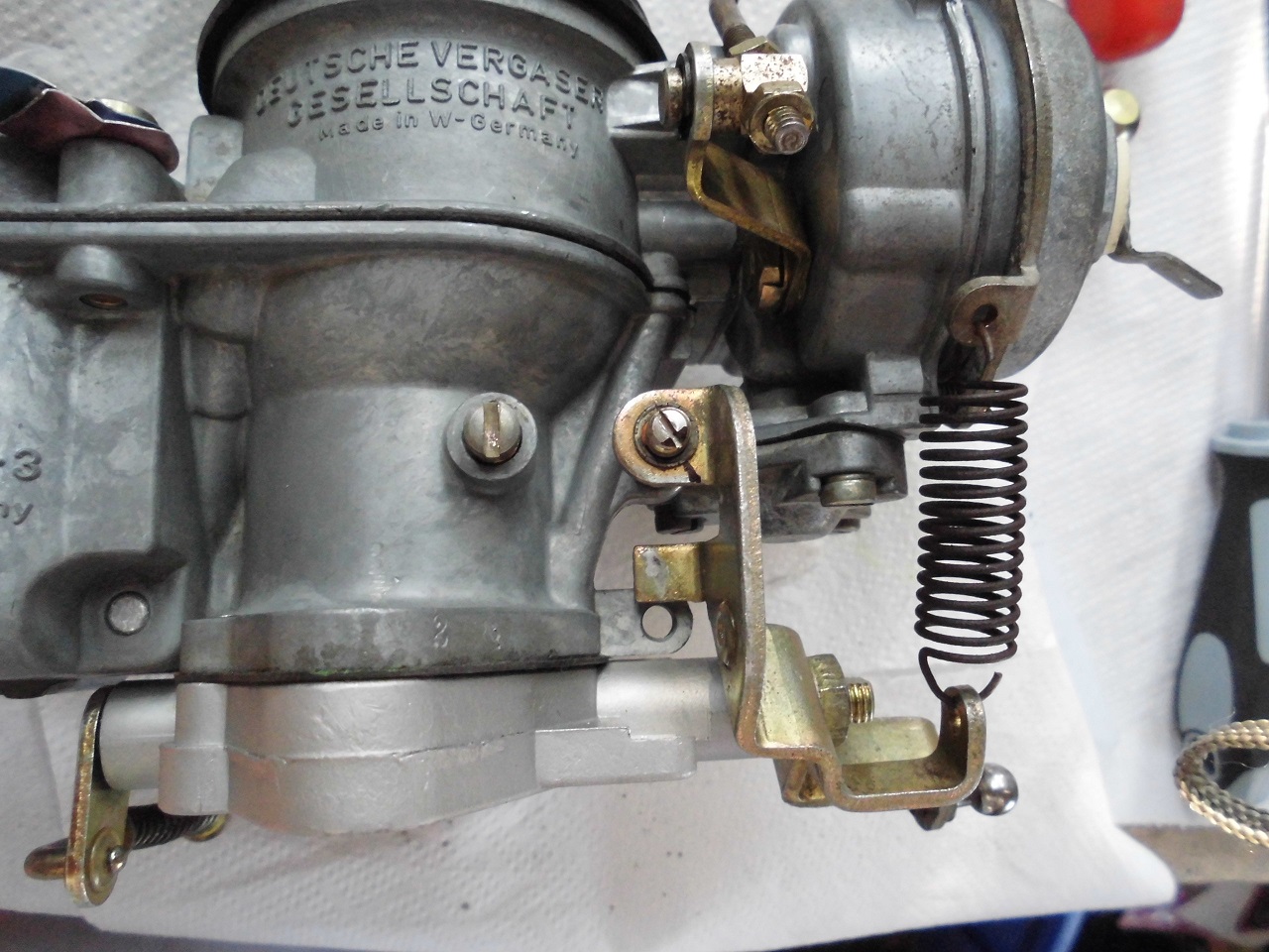

also alles mal eingebaut und nun läuft der Motor mit fast 3.000 umdrehungen bei keinem Gas geben.
Also die Startautomatik......hab mit sollchen Drahtleeren es auf 0,6 eingestellt.
Hab den 3. Vergaser komplett zu gedreht.....sind aber immer noch so 2.500 U/min.
Spalt verringern...?
Auf was...0,5...?
Grüße Daniel

also die Startautomatik hat bei dem rechten Vergaser 2 Stufen.
Aktiv und nicht Aktiv.
Die Linke hat 3 Stellungen.
Bei geschlossener Luftklappe eine, bei ein wenig offener Luftklappe und dann komplett entspannt wenn die Luftklappe ganz auf war.
WAS IST RICHTIG...WIE Bekomme ich das repariert?

Da ist was faul, ... da würde ich mal die Startautomatiken abnehmen und mir die Stufenscheiben sowie die dazugehörigen Mechanik einmal ganz genau anschauen.Volvo-boy hat geschrieben:.. also die Startautomatik hat bei dem rechten Vergaser 2 Stufen. Aktiv und nicht Aktiv. Die Linke hat 3 Stellungen.
