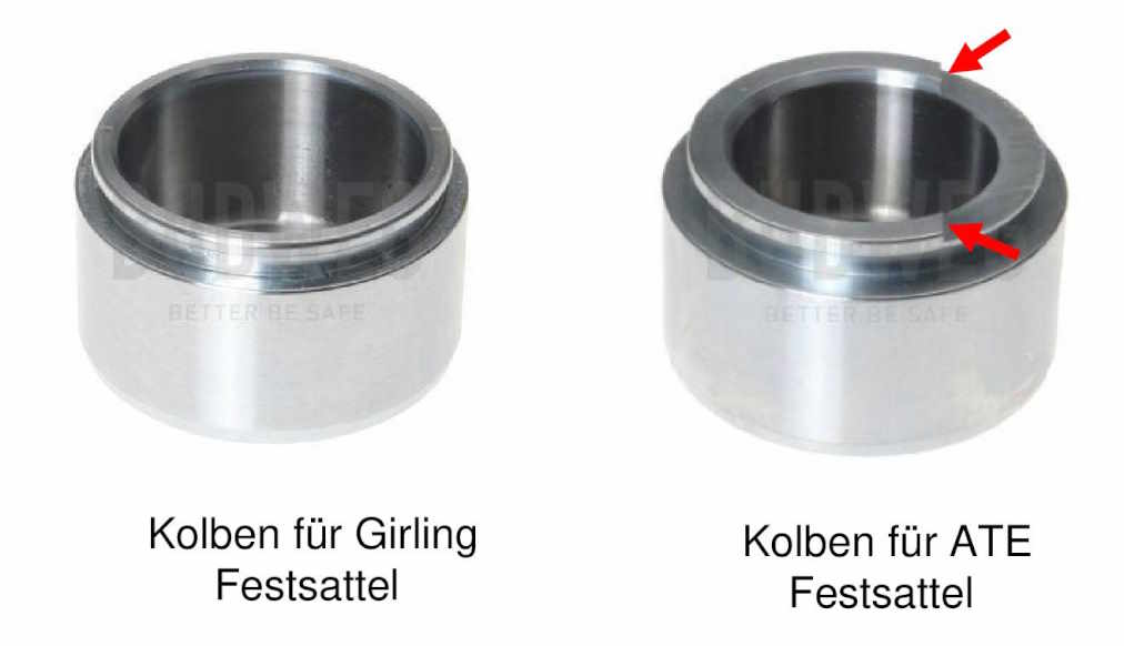

Du hast von Wagenteile Girling Bremssättel bezogen und ich muss davon ausgehen, dass die auch mit Girling Kolben bestückt waren. Ich habe das an der ATE-Spreizfeder festgemacht, dass da ev. ein falscher Montagesatz verbaut sein könnte. Hier kommt es insbesondere auf die Kolbenverdrehsicherungen an, die nun einmal unterschiedlich ausgeführt sind. Bei ATE haben die Kolben entsprechende Aussparungen und bei Girling nicht, da übernehmen das die Bleche, wo entsprechende Ausstanzungen vorhanden sind. Im Katalog von Wagenteile sollte das gut zu erkennen sein.

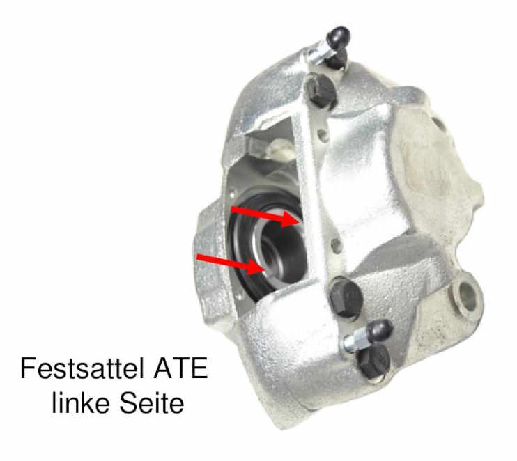

Hier ein Beispiel eines linken ATE-Sattels mit eingesetztem Kolben:
Ob der Kolben allerdings richtig und somit korrekt ausgerichtet war, kann ich leider nicht sagen.

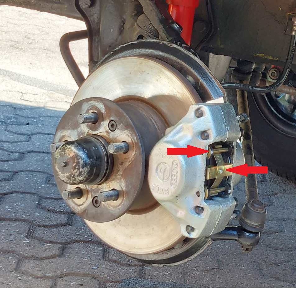

Falls es noch unklar sein sollte. Norbert meint diese Bleche zwischen den Kolben und den Bremsbelägen, sowie die Klammer:
Dir Girlung haben andere Bleche als die ATE Sättel:
http://www.michaelknappmann.de/bulli/mi ... _12_2.html
Ebenso ist die falsche Spreitzfeder verbaut worden.
Der Einbausatz für Girlung sieht nämlich so aus:
https://www.autoteile-ehring.de/de/vw-b ... is-86.html
Daher seine Befürchtung das hier Girling-Sättel mit ATE Teilen ausgestattet wurden. Keine Ahnung was die Auswirkungen davon sind, aber der Hersteller wird sich da schon etwas bei gedacht haben und bei Bremsen würde ich da keine Kompromisse eingehen wollen.

Zum technischen Problem. Die Girling-Sättel haben die richtigen Girling-Kolben und die Verdrehsicherungen habe ich von meinen alten Girling-Sätteln übernommen. Und das auch nur weil (in meiner Erinnerung) kein mir bekannter Shop zu der Zeit welche im Angebot hatte. Ich habe zumindest keine gefunden. Feder und Stifte habe ich seinerzeit aus einem neuen ATE-Set genommen und der anderen Bauweise sicherheitstechnisch eigentlich keine Bedeutung zugemessen.
Aber, da ich nun gesehen habe das Wagenteile wieder ein komplettes Girling Anbauset im Angebot hat habe ich mir das sofort mal bestellt und werde das bei nächster Gelegenheit verbauen. :thumb:
Ich habe es auch lieber original.
