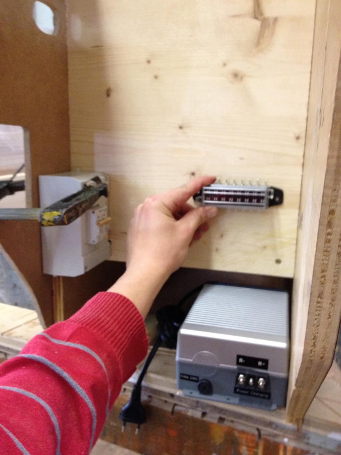

So, nach einiger Verzögerung durch andere Sachen, geht die Planung der Elektrik weiter.
Im Moment mache ich mir gedanken, wo ich am Sinnvollsten die einzelnen Komponenten platziere.
Eigentlich will ich die Teile (Batterieladegerät, Fi-Schalter, Sicherungskasten) in den Schrank einbauen, in dem die alte Berlinkühlbox drin war.
Hab deswegen mal zwei Beispielbilder gemacht. Spricht etwas gegen?
Option A. FI-Schalter liegend
Option B, Fi Schalter an der Seite
