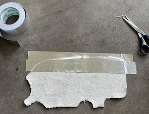

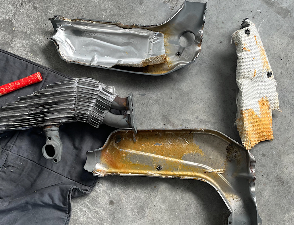

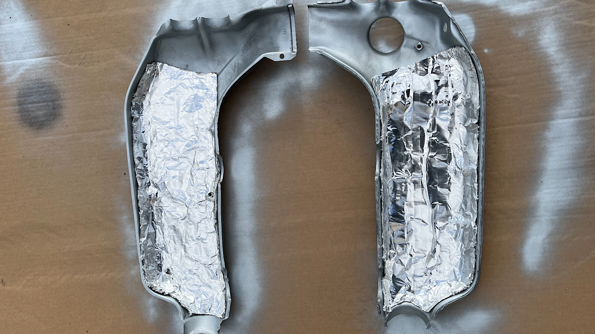

danke für die Antwort, auch wenn sie ein wenig zu spät kam. Ich hab mich dann durchgerungen die Dinger auf zu machen. Hab mir so nen Maler Anzug geholt und ne ffp2 Maske getragen, hab 15 Jahre geraucht, da kommt es auf die paar fasern auch nicht mehr an :versteck: !
Das fiese war das meine (vermutlichen) Asbest Matten super mit den Aussenblechen der WT verklebt waren, hab sie zwar abziehen können aber musste die Überreste mit akkuschrauber und Drahtbürsten Aufsatz entfernen :? !
Hab mir Schweißermatten und hitzebeständiges Alu Klebeband besorgt und das ganze damit nachgebaut, wird sich zeigen ob es ne gute Idee war, aber auf jeden Fall schonmal asbestfrei :)!
Zeitmässig war es für beide WT ca 7std, also durchaus im Rahmen, hatte es mir schlimmer vorgestellt!
Hab mal ein paar Bilder angehängt, vielleicht hilft es dem ein oder anderen weiter.
Danke und Grüße
Markus

und wie hast Du die WT-Blechschalen wieder zusammengemacht? Konnte man das nochmal problemlos zurückbördeln?
