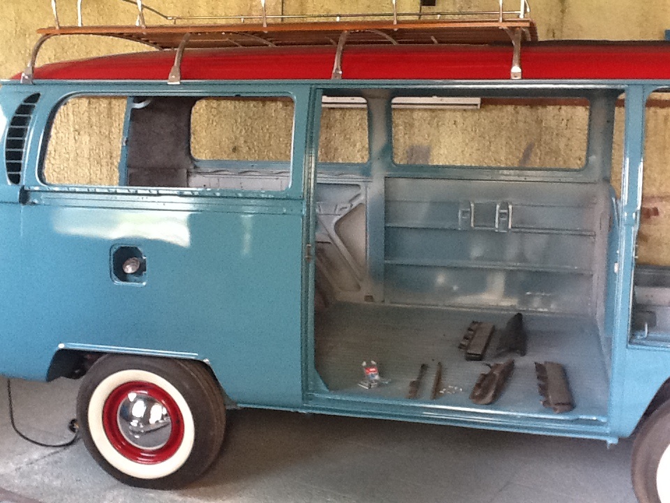

Kurzes Update.
Häuschen gefüllert und lackiert. Innenausbau begonnen.

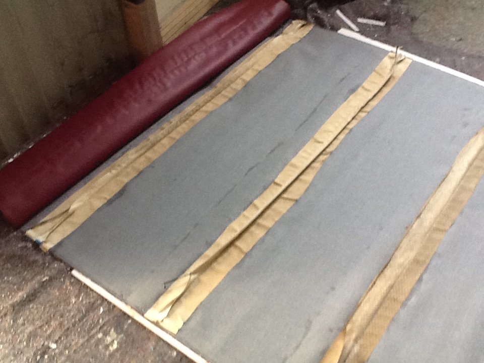

Versuche gerade einen Himmel selbst aus Kunstleder herzustellen.
Alter Himmel war leider schimmelig, mitlackiert und gerissen.
Schlaufen mit Stück Himmel abgeschnitten und auf Rückseite laut Maßen des Originals aufgeklebt.
Eben eingebaut, passt wirklich gut(bis jetzt) werde morgen versuchen seitlich zu spannen und zu kleben.
Teste über Nacht erst mal welcher Kleber am besten auf dem Blech hält.
Grüße Frank

Klasse! Da geht ja reichlich was!frank c. hat geschrieben:
Grüße Frank
Als Kleber funktioniert der Karosserie- und Profilgummikleber aus dem Sattlerbedarf am Besten. Das ist auch das Zeug mit dem die Profis arbeiten.
Viel Erfolg,

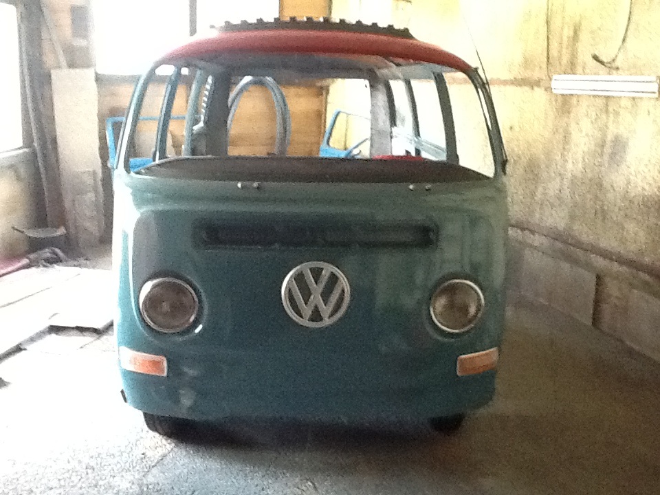

So Himmel ist drin. Nicht ganz faltenfrei, aber mir gefällt es.
Fensterrahmen von innen beklebt.
2 von drei Seitenfenstern mit dem Gummihammer eingebaut besser gesagt reingebrügelt.
2 Stunden nur geflucht.
Alleine Fenster einbauen ist schei.... Habe mit einem Zargenspanner zwischen Wand und Bus die Scheibe fixiert und dann die viel zu strammen Dichtungen eingeklopft.
Frontscheibe war einfach. Dichtung hat super Passform. Ist alles von vwheritage.
Noch eine Seitenscheibe dann gehts weiter mit Innenausbau.
Grüße Frank
