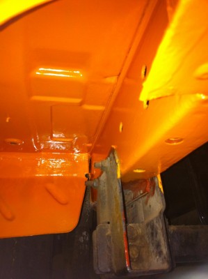

nicht, dass Ihr denkt, da geht es nicht weiter ... eine selbstgeschnitzte Dichtung ist drin (Motor noch ohne Öl, da noch andere Arbeiten zu erst erledigt werden ..) . Aber, wenn man halt schon mal dran ist, möchte ich ja auch mit dem Unterboden weiter kommen...
Wenn dann mal endlich Öl drin ist, hoffe ich natürlich, dass die Dichtung hält, was ich mir davon verspreche. Sonst weiss ich ja jetzt, wie es geht.
