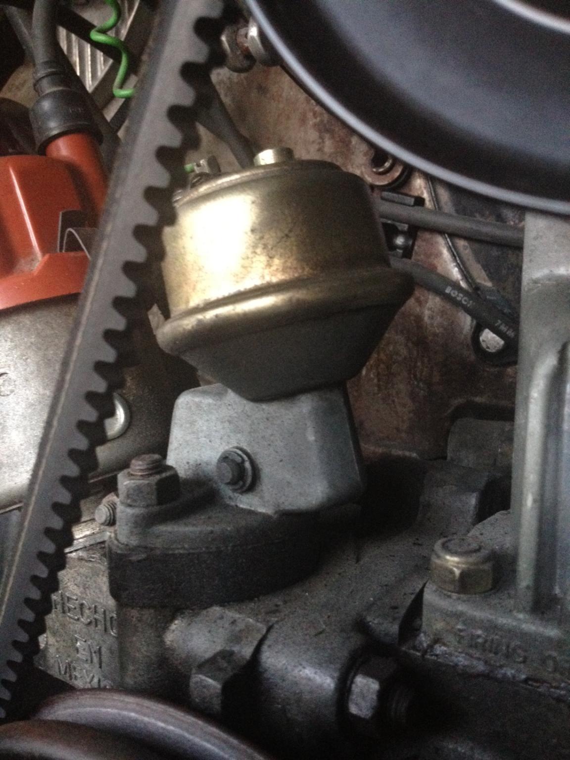

Re: Bus springt nicht mehr an
Hallo Clemens.
Ich denke du meinstest den kleinen schwarzen Sockel auf dem die Benzinpumpe steht?
Das mit dem Filter über dem Lüftergehäuse gefällt mir halt auch nicht wirklich gut. Ist das denn von Werk aus so gelöst?
Ich fände es eigentlich sinniger den außen vorbei zu legen.
Gruße Jens
Gruße Jens
- Beiträge: 7448
Ja! Die Pumpe könntest du übrigens mal putzen, dann bleibt sie auch etwas kühler.foppa hat geschrieben: du meinstest den kleinen schwarzen Sockel
Ab Werk war m.W. nie ein Leitungsfilter vorhanden. Es ist aber sinnvoll, einen zu verwenden.foppa hat geschrieben: Filter über dem Lüftergehäuse gefällt mir halt auch nicht wirklich gut. Ist das denn von Werk aus so gelöst?
foppa hat geschrieben: Benzinfilter sieht ziemlich Leer aus.
Das ist bei der Einbaulage auch nicht verwunderlich, denn entlüften kann der sich nur, wenn er einigermaßen senkrecht steht und von unten nach oben durchströmt wird. (Für die Funktion ist das aber vernachlässigbar.) Er sollte jedoch wirklich frei in der Leitung hängen und nirgendwo anliegen, denn das Gehäuse ist sonst relativ fix durchgescheuert ... und darunter wartet dann die Zündspule auf Kundschaft.
Ich habe den Filter außerhalb des Motorraums zwischen Tank und Pumpe (Typ 4) montiert, aber auch da muß man aufpassen, daß er nicht dem Anlasser und den Kabeln dort ins Gehege kommt.
