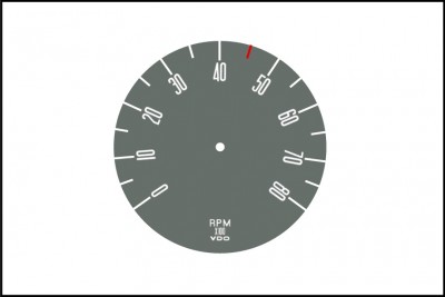

jup, hier! Echt sehr schöner Bus! Blau wird meiner auch irgendwann mal, irgendwann...
Ich bin auch sehr an dem Drehzahlmesserumbau interessiert. Wenn jemand ein schönes Layout macht, kann ich mal die Druckerei hier in der Nähe fragen. Ich bin leider zu doof um so was zumachen....
An sich müsste man ja auch jeden beliebigen anderen DZM benutzen. Die gibts ja schon ganz preiswert.

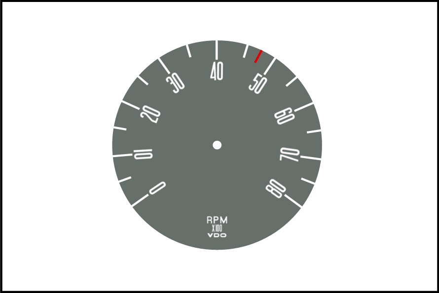

Hallo Leute,
habe mich auch gleich inspiriert gefühlt und nach Prüfung meiner Lagerbestände alle benötigten Teile gefunden. Die Folie passt allerdings nicht zu den bei mir vorhandenen Drehzahlmesser, auch das Layout stimmt ja nicht so ganz, also habe ich das mal neu gemacht: Ich werde das einfach als Foto ausdrucken lassen (nicht selber machen, wegen der Farbbeständigkeit, habe nur so Nachfüllfarbe im Drucker
), dann laminieren und fertig. Im Original sind die Dateien 10 x 15 cm groß und die Folien 7,2 cm im Durchmesser. Wegen der Farbe werde ich schauen, welche besser passt.

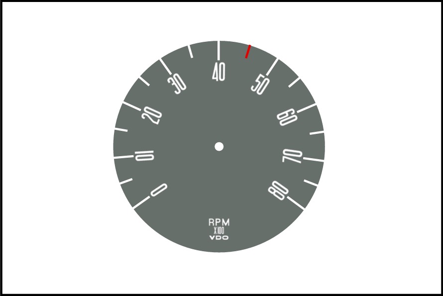

HALT!
Zumindest der "80er" müßte gedreht sein, weil am Tacho die 120, bzw die 140 beim "b" auch gedreht ist. Das hat der Ursprungsersteller richtig gemacht.
Außerdem kommen mir die Ziffern etwas klein vor...
Außerdem hätte ich gerne die rote Markierung bei 5.750 U/min für meinen 1700er...

Wenn man sich den Tacho anschaut, müssten die Zahlen unterhalb der waagerechten (9-3 Uhr) gedreht sein, oder?
Klasse, dass sich jemand an die Vorlage gemacht hat!

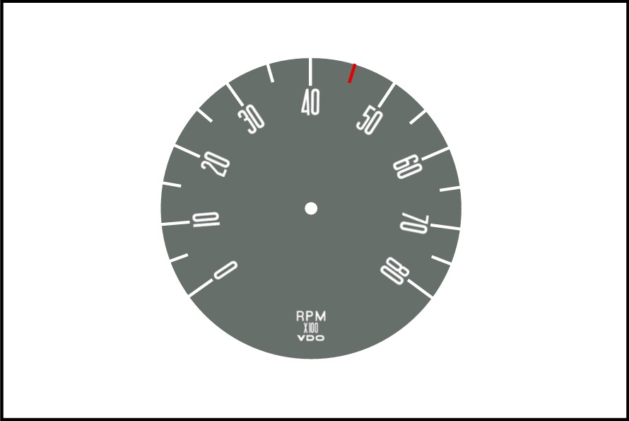

Oh ja, da habt Ihr recht!
Anbei die Änderungen und für Andreas die Anpassung an seine Maximaldrehzahl

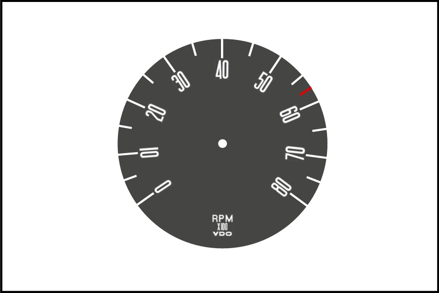

Ich traus mir ja fast nicht zu sagen, aber der 1700er dreht bis 5.750 U/min...Klaus*13 hat geschrieben:Anbei die Änderungen und für Andreas die Anpassung an seine Maximaldrehzahl![]()

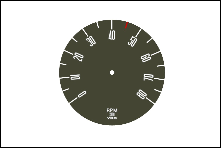

...und dann noch im T2a grau... :unbekannt:Klaus*13 hat geschrieben:Hoppla, die 1700er sind ja Drehzahlmonster

Das musst Du einfach auf verschiedenen Druckern und / oder bei verschiedenen Fotoservices ausdrucken, da wird dann schon die richtige Schattierung dabei sein
