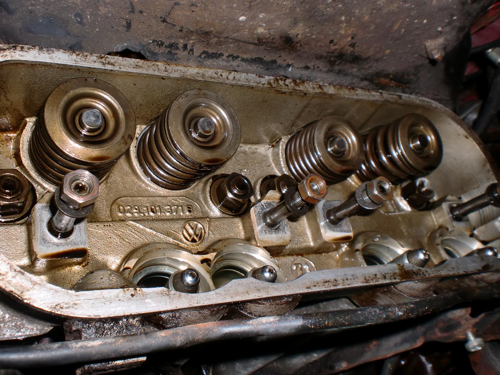

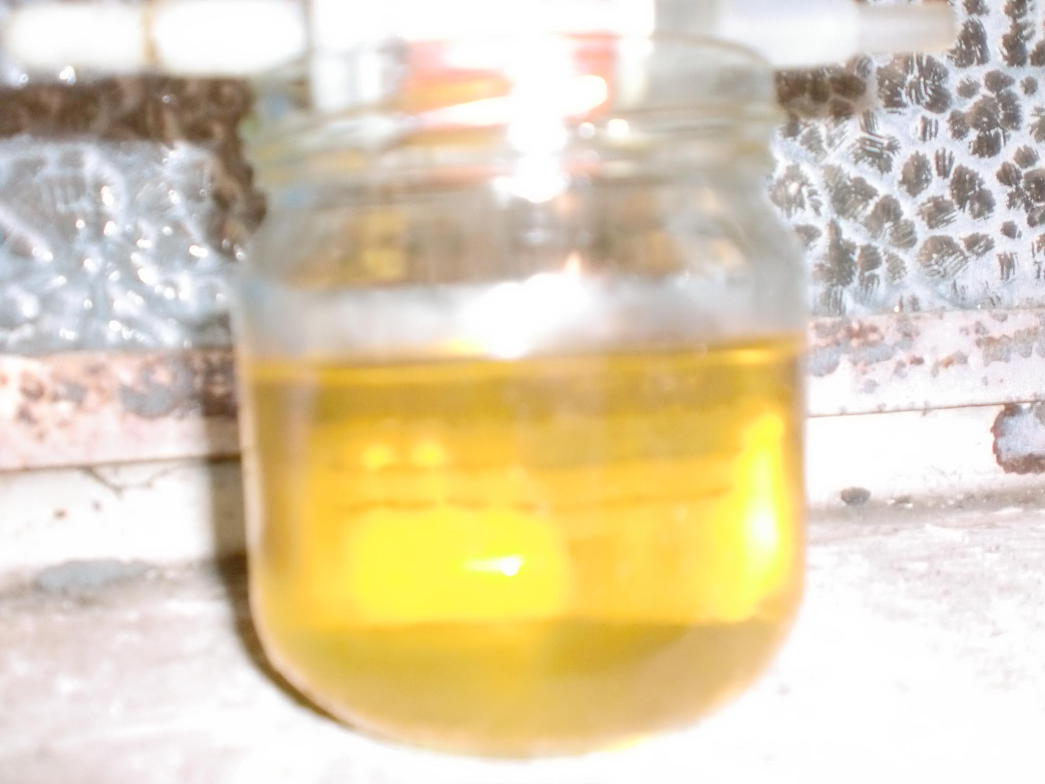

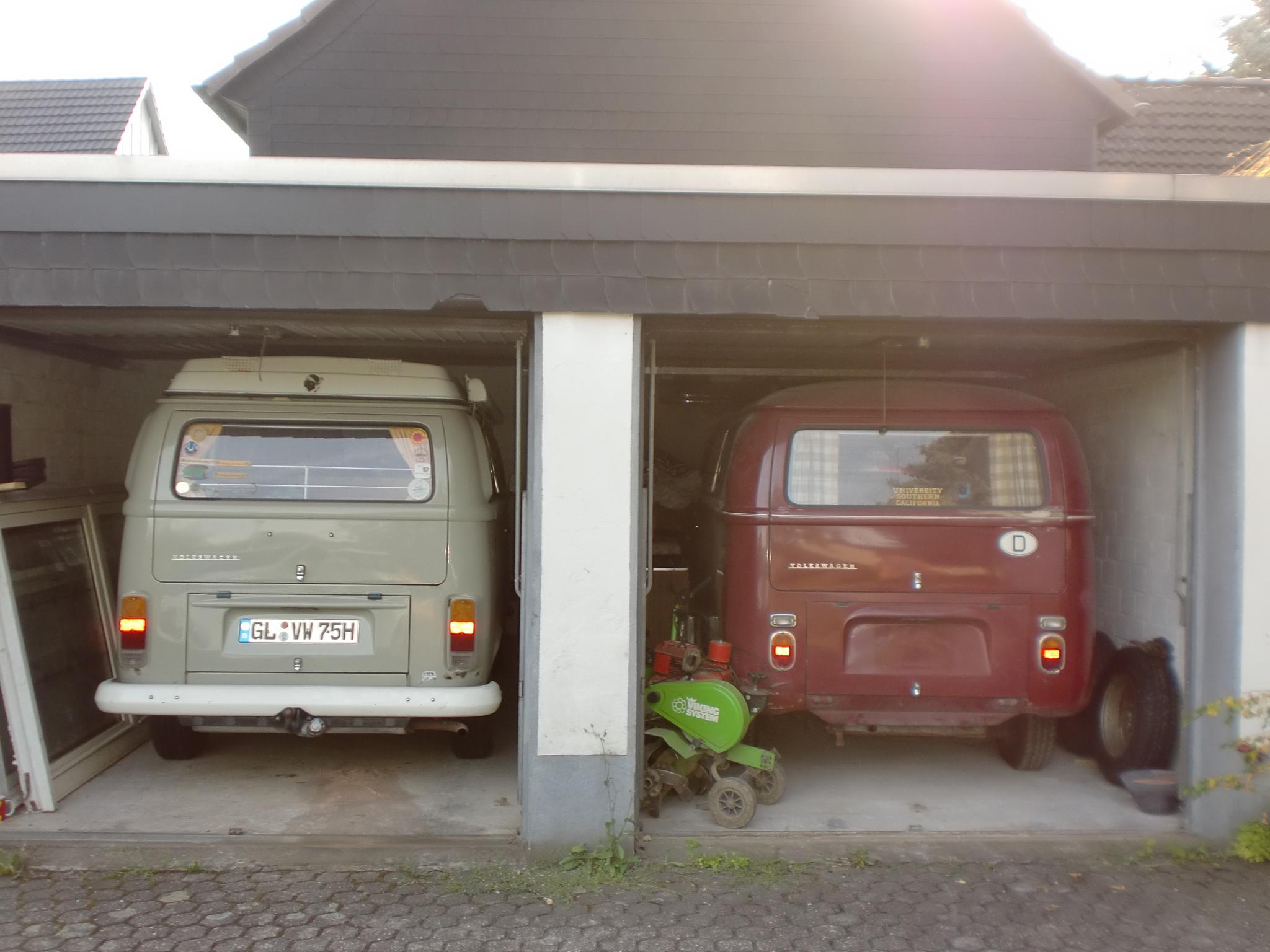

Zwischenstand :
Die Seuche ist jetzt aus beiden Bullis raus ( schätze zusammen 60 Liter), alle 4 Vergaser sind sauber. Es kam auch nix klebriges oder klumpiges rausgelaufen. Der Sprit sieht aus wie Pipi anstatt Zitronenlimonade (schmeckt auch so). Aber das Zeug klebt irgendwie.
Der Automatikbus ist schon zum größten Teil zerlegt aber an meinem Camper habe ich noch nix geschraubt obwohl hier das EV vom 1ten und 4ten Zylinder festhängt und am Automatik nur das vom 1ten. Ein kleiner Geistesblitz : schütte mal sauberen Sprit von oben in die Vergaser, evtl. löst sich die klebrige Pampe von den Stößeln ! Habe ich gemacht. Es dauerte keine 2 Minuten und dann ein schönes Geräusch : klack..... klack. Die Ventile schnellten in die Ausgangspositon zurück (fast ganz bis zum Anschlag). Dann von Hand zwei Umdrehungen die Kurbelwelle gedreht. Verteilerkappe drauf, gestartet und .... läuft. Erst auf zwei, dann drei und nach 30 Sek. auf allen 6 Zylindern...... O.K. sind nur 4. Zwar etwas merkwürdig aber rund. Ob die Ventile einen Schaden davon getragen haben ? wird sich zeigen.
Beim Automatikbus hatte ich weniger Glück, da hängt das EV vom 1ten noch immer fest- vermutlich ist das EV krumm weil der Stößel die Kipphebelwelle an der Kante erwischt hat und das Ventil zu tief in den Brennraum geschlagen hat. Das werde ich aber erst die nächsten Tage feststellen weil, @Harald : doch besser Motor ausbauen- ist zu viel kackige und klompizitierte Fummelei. Aber wie gesagt, ich probiere es mal ohne.
Also : ein Bulli (mein Lieblingsbulli) läuft wieder (zumindest heute Abend, ob er morgen auch noch will :?: )
der rechte ist der Verursacher
die Plörre (die Urinprobe meines längst verstorbenem Opa sah genau so aus)
deutlich zu sehen, das klemmende Ventil

BulliUli hat geschrieben:Zwischenstand :
Na immerhin! Glückwunsch!
Aber: der T2a bleibt doch ganz, oder :dogeyes: :dogeyes: ? Nicht das der so wie Dein blauer Avatar-Bus endet :wink:

BulliUli hat geschrieben:@Harald : doch besser Motor ausbauen- ist zu viel kackige und klompizitierte Fummelei. Aber wie gesagt, ich probiere es mal ohne.
Zuviel an Deinem Gurkenglas geschnüffelt?
Grüße von dem, der erstmal "ohne" vorgeschlagen hat und hofft, daß Du nicht durch die Hammerschläge den Ventilschaft gestaucht hast!

Hallo
interessante Entwicklung, die mich auch für den Uli freut.
Wenn ich das richtig verstanden habe, ist jetzt der "ausgelutschte" Motor wieder gängig? Der ist vieleicht durch viel Spiel in den Ventilschaftführungen besser mit der Pampe fertig geworden.
Ob die Ventile wieder dicht sind, kann man leicht mit einem Kompressionstetst in Erfahrung bringen- aber das wisst Ihr sicher selbst.
Falls Ventile und Kolben beim anderen Motor doch Kontakt hatten und beschädigt sind- ich habe bestimmt noch Kolben und ZK gebraucht liegen.
Grüsse, Matthias

Matthias S. hat geschrieben:Hallo
Grüsse, Matthias
Hallo Matthias,
ja der ausgelutschte Motor läuft wieder aber ob der einen wegbekommen hat kann ich erst sagen wenn ich den mal wieder jage :wink: Ausgelutscht ist aber das falsche Wort weil der einfach seit 17 Jahren mängelfrei läuft, immer nur auf Langstrecke rennt, voll gefordert wird aber seit einigen Jahren etwas metallern läuft. Den wollte ich mal in Ruhe überholen, bzw. austauschen.
Der Motor im Automatikbus hatte bis jetzt den schöneren Klang, mag an der etwas geringeren Laufleistung liegen. Am WE werde ich die Köpfe runter haben und falls ich Bedarf habe nehme ich dein Angebot an......... oder doch Tuning?
Uli

Hallo Uli,
sehe gerade etwas spät Deine Sorgen, habe folgende Erklärung dafür: seit uns zwangsweise Sprit mit mindestens 5 % Ethanol verordnet wird, treten diese Erscheinungen öfter auf. Früher konnte man altes Benzin durchaus aufbrauchen, es stank zwar auch, wurde beim Gebrauch aber nicht klebrig. Genau das tut es aber heute, wie auch Matthias schon gesagt hat.*
Meine folgende Erfahrung habe ich zwar mit einem Zweitaktmotor gemacht, sie sind aber mit Deinen identisch: nach ca. 5 Jahren Standzeit habe ich ein Goggomobil in Betrieb genommen, um einer 80-jährigen Dame ihren Geburtstagswunsch zu erfüllen und sie nach einer kleinen Rundfahrt zum Restaurant gefahren, wo sie ihren Geburtstag feiern wollte. Der Motor sprang nach der langen Standzeit und Reinigen der Vergaserdüsen (da muß man beim Zweitakter durch) tadellos an. Als ich nach einigen km die Dame an Bord genommen hatte (Standzeit ungefähr 20 min.), schaffte es der Anlasser nicht mehr, den Motor durchzudrehen, die Kolben klebten in den Zylindern fest. Wir konnten das Fahrzeug aber anschieben, laufen tat der Motor dann ganz normal. Eine halbe Stunde später erreichten wir das Restaurant, und ich wollte mich nach Absetzen der Dame auf den Heimweg machen: wieder konnte ich den Motor nicht starten und wir mußten anschieben.
In meinem Fall kann ich ausschließen, daß Batterie oder Anlasser zu schwach waren, wir haben beim Anschieben gemerkt, wie stark der Widerstand war, den wir überwinden mußten.
Fazit: unser Sprit wird zwar immer teurer, "dank" Beimischungen, die da nicht ´reingehören, aber immer unbrauchbarer. An E 10 mag ich gar nicht denken...
Es ist tatsächlich so, daß der Sprit erst im warmen Motor klebrig wird (vielleicht ist ein Chemie-Spezi unter uns, der das "Warum" erklären kann). Diese Klebekraft ist so groß, daß nicht nur Kolben am Zylinder, sondern offenbar auch Ventile an ihren Führungen fast wie angeschweißt festsitzen. Ich hätte allerdings nie gedacht, daß schon so eine geringe Menge wie die, die Du zugemischt hast, solche Folgen haben könnte. So hab´ ich wieder dazugelernt und meine Wut auf unsere Gesetzgeber, die uns diese Brühe für teures Geld zwangsverordnen, ist nicht grad´ geringer geworden. Good luck bei der Wiederherstellung Deiner Motoren.
* Obwohl ich Chemie-Laie bin, glaube ich Folgendes zu wissen (verbessert mich, wenn ich falsch liege): Da Ethanol mit Benzin eigentlich nicht mischbar ist, bedienen sich die Raffinerien irgendwelcher Tricks, die allerdings nicht dauerhaft helfen, denn nach ca. einem halben Jahr trennen sich die Bestandteile wieder. Der nun "freiliegende" Alkohol ist aggressiv gegen allerlei Materialien, die speziell in älteren Fahrzeugen vorkommen, u.a. Alumimium, Gummi und Kunststoff, vielleicht auch Stahlblech. Es werden also Vergaser, Einspritzpumpen, Kraftstoffschläuche und -leitungen, Benzinpumpen-und Beschleunigerpumpenmembranen usw. angegriffen. Bei der Entwicklung dieser Benzinsorten hat sich niemand Gedanken darüber gemacht (und auch nicht bei der Einführung des Gesetzes, das uns zwingt, diese Brühe zu tanken), daß es abertausende von Fahrzeugen gibt, die unterschiedlich lange nicht benutzt werden, z.B. Old- und Youngtimer. Es gibt zwar Chemikalien zu kaufen, die das Trennen der Kraftstoffkomponenten verhindern soll, getestet hat das aber noch niemand und die Hesteller geben nicht an, wie lange das Zeug wirksam ist. Und das wäre schon wichtig, denn öfter weiß ich beim Stilllegen eines Fahrzeugs nicht, wann ich es wieder in Betrieb nehmen werde.

Also ich oute mich hier mal als Chemiker. Meines Wissens mischt sich Ethanol sowohl mit Wasser, als auch mit Benzin in jedem Verhältnis. Es werden also keine Stabilisatoren bzw. Emulgatoren gebraucht. Interessant ist doch, dass die Vergaser nicht verkleben, sondern nur die Brennräume. Es muss sich also um eine thermische Geschichte handeln, die Klebewirkung entsteht also nur bei Hitze oder während der Verbrennung. Außerdem ist der Prozess reversibel, da Uli den Klebstoff mit frischem Benzin wieder auflösen konnte (das spricht eher gegen eine Reaktion bei Hitze).
Fazit: Es hat beim Stehen offenbar eine Polymerisation des Benzins zu irgendeiner Harz-artigen Verbindung stattgefunden (ist sehr gut möglich, dass das Ethanol damit zu tun hat), die sich an den heißen Stellen des Motors absetzt und diese verklebt, z.B. weil sie nicht mit verbrennt. Sie ist offensichtlich gut in Benzin löslich, da sonst auch die Vergaser verkleben würden und Uli das Ventil nicht mit Benzin hätte befreien konnte.
@ Uli: Harze lösen sich im Allgemeinen besser in Öl oder Ethanol als in Benzin, versuch doch mal Dein noch hängendes Ventil mit Sprühöl oder Spiritus zu befreien.
