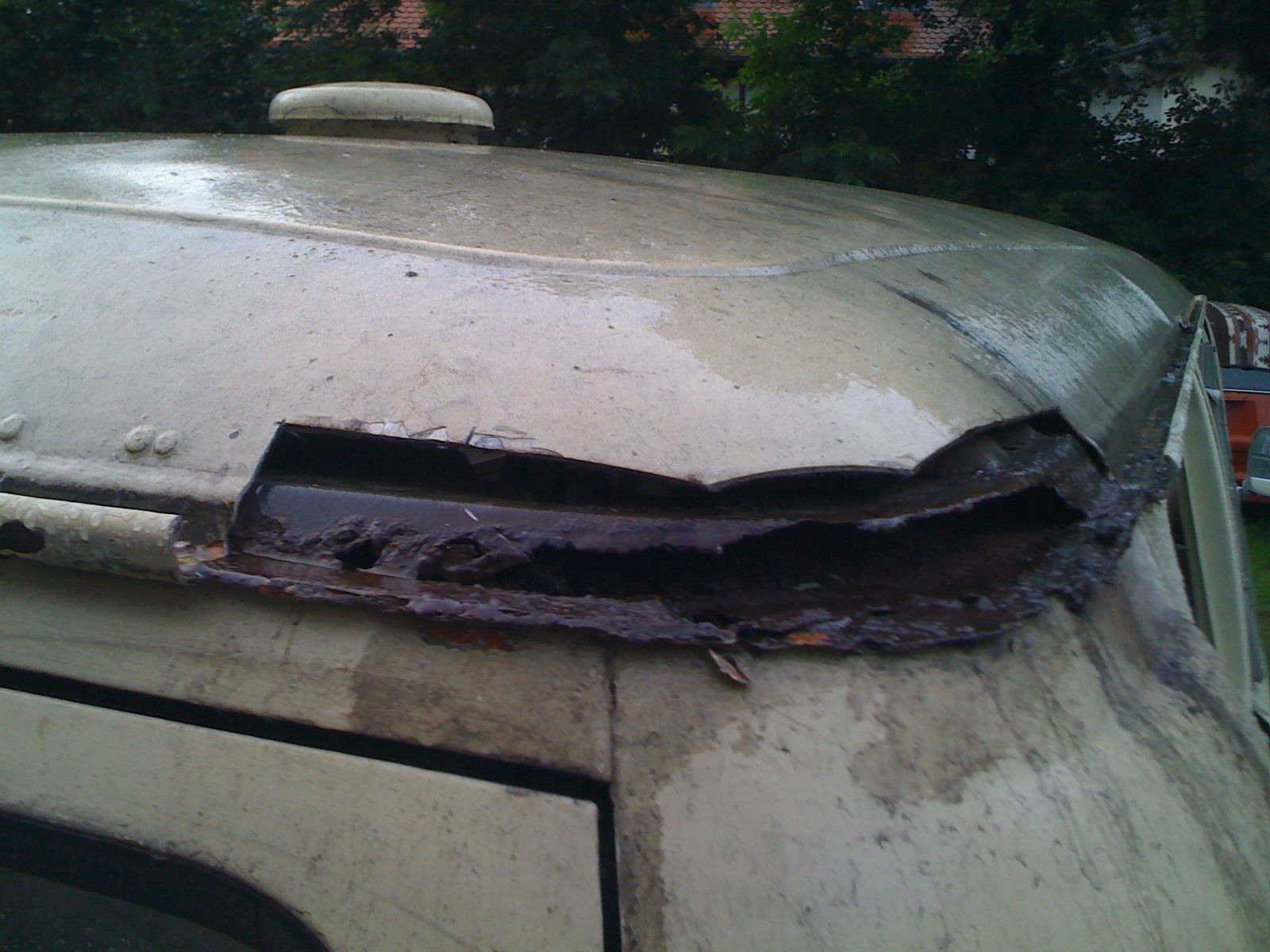

Jörch *198 hat geschrieben:Hallo Leute, ich bin etwas ins Grübeln gekommen.
Die folgende Ecke bereitet mir Kopfzerbrechen:
Mir leuchtet nicht ein, wie Seitenwand und Dach an dieser Stelle miteinander verbunden sind.
Wie kann man so etwas wieder instand setzen?
Hi Jörg.
war der Spalt auch schon da als du den Bus gekauft hast, oder ist der Riss erst seit dem die Dachhaut runter ist? Beim letzteren lag es bestimmt daran, dass die Schweißpunkte an-bzw. Durchgegammelt waren. Vllt hast du beim Dachhaut abmachen zu sehr gezogen, oder was auch immer und es haben sich dann die Schweißpunkte gelöst.
Wie auch immer. Ich würde wie Max ne neue Ecke rein setzten, bzw.das ersetzen was defekt ist.also erstmal die Ecke rausschneiden, und gucken was mich da erwartet.

ich würde die Seitenwand-Ecke nicht rausmachen sondern lediglich das Deckblech oben im "Kurvenbereich" welches nun hochgefedert ist - falls erforderlich - auf den betroffenen 25cm neu anfertigen (problemlos) und dann das instandgesetzte Eckblech sauber von oben auf das Seitenwandeckstück schutzgas-stosspunkten. Besser kommt man nie mehr ran. Die Ankerpunkte des Federmechanismus' der Heckklappe im Auge behalten - nicht zuviel wegschneiden. Ansonsten vorher bei geöffneter Klappe die Drehfederstäbe entlasten. Das aber tunlichst vermeiden. Das Manipulieren an den Drehstäben ist selbst bei geöffneter, oben stehender Klappe vor- und restspannungsbedingt sehr verletzungsgefährlich. :schlaumeier: Niemals bei geschlossener Klappe am Federmechanismus arbeiten. :verweis:

Beim Aufschneiden des Daches habe ich das Blech angehoben, um leichter um eine Ecke zu kommen. Knack! Das war's. :roll:
Der Bus soll in Zukunft genau das sein, was er auch in der Vergangenheit war:
Ein Gebrauchsfahrzeug mit artgerechtem Einsatz auf und abseits von Campingplätzen. Wenn einer vielleicht später mal in Watte gepackt werden sollte, würde meine Wahl eher auf den Ex- LauKW fallen.
Daher fällt meine Wahl erstmal auf Ulmes Variante, zumal ich auch dann sehen werde, ob bzw. wie weit der Rostfraß darunter weitergeht.

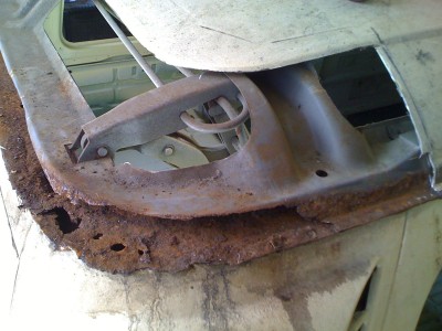

wer die Oldtimer Praxis vom September 2012 gelesen hat weiß vielleicht schon, das ich im letzten Sommer die komplette Dachhaut meines T2a ersetzt habe.
Um Jörch ein wenig weiterzuhelfen poste ich jetzt einfach mal ein paar Bilder der Aktion.
Auf den beiden Bildern sieht man glaub ich ganz gut die Durchrostung an der hinterern Ecke:
