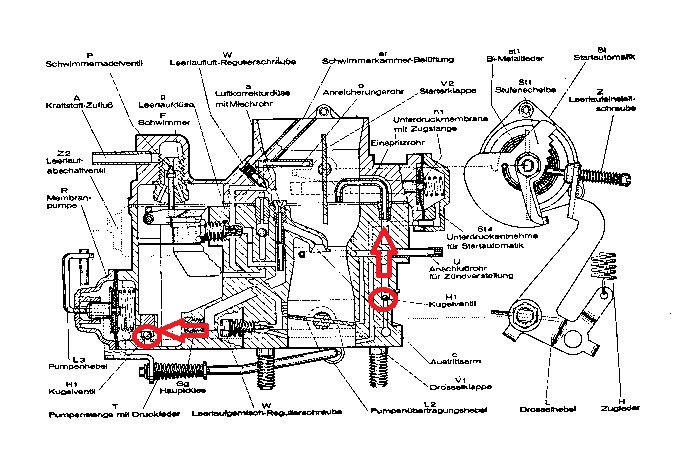

ich hatte den kompletten Vergaser zerlegt und alle Teile einzeln gereinigt, nachdem sie 2 Tage in Benzin eingelegt waren. Die Kanäle waren alle frei ich habe die Kanäle im Vergaser alle mit Bremsenreiniger durchgespült, sie waren alle frei. Wo befindet sich denn genau das Kügelchen? Das würde ich dann mal prüfen. Hatte es irgendwie ignoriert.

Es gibt für die Beschleunigungsanreicherung zwei Kugeln, welche als Rückschlagventile fungieren.
Eine Kugel sitzt im Zulauf zur Pumpe und verhindert, dass beim Betätigen der Pumpe das Benzin nicht einfach in die Schwimmerkammer gedrückt wird und gleichzeitig der Motor nicht über den Unterdruck
Benzin über das Einspritzröhrchen aus der Pumpe zieht. Die zweite Kugel befindet sich dementsprechend in der Zuleitung von der Pumpe zum Einspritzröhrchen und verhindert wiederrum, dass die Pumpe keine Luft ansaugt.
Testen kannst die Rückschlagventile indem du den Deckel der Pumpe abbaust. Es müssten sich inder Pumpenkammer zwei kleine Bohrungen finden. Aus der einen wird Benzin aus der Schwimmerkammer angesaugt, durch die andere drückt die Pumpe es in das Einspritzröhrchen. Nun kannst du einfach mit dem Mund (natürlich nur wenn der Vergaser absolut leer ist) abwechselnd am Flansch der Pumpe saugen und pusten. Wenn alles funktioniert saugst du in der Schwimmerkammer an (geht recht einfach) und pustest durch das Röhrchen die Luft wieder raus (geht etwas schwerer).
Mit einem feinen Draht, den man durch die Bohrungen führt, kann man hängende Kugeln wieder versuchen gängig zu machen. Bei der direkt im Zulauf zur Pumpe ist dies sehr einfach, sie sitzt nicht besonders tief. Die hinter der Pumpe, im Zulauf zum Einspritzröhrchen ist hingehen in der Steigleitung untergebracht. Da muss man manchmal etwas länger fädeln.
