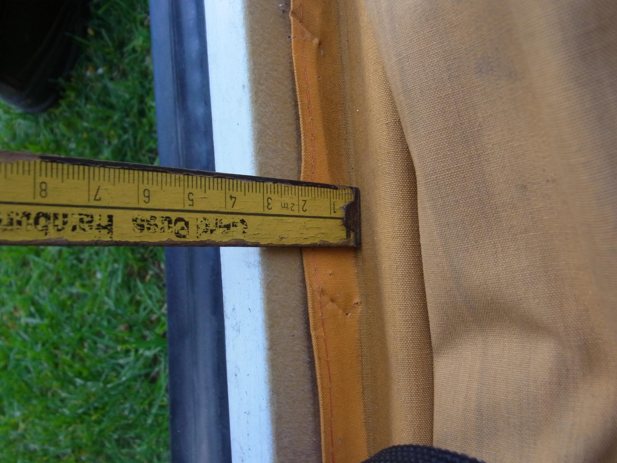

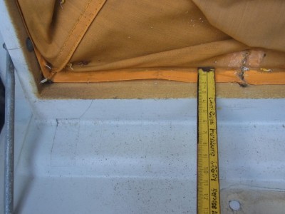

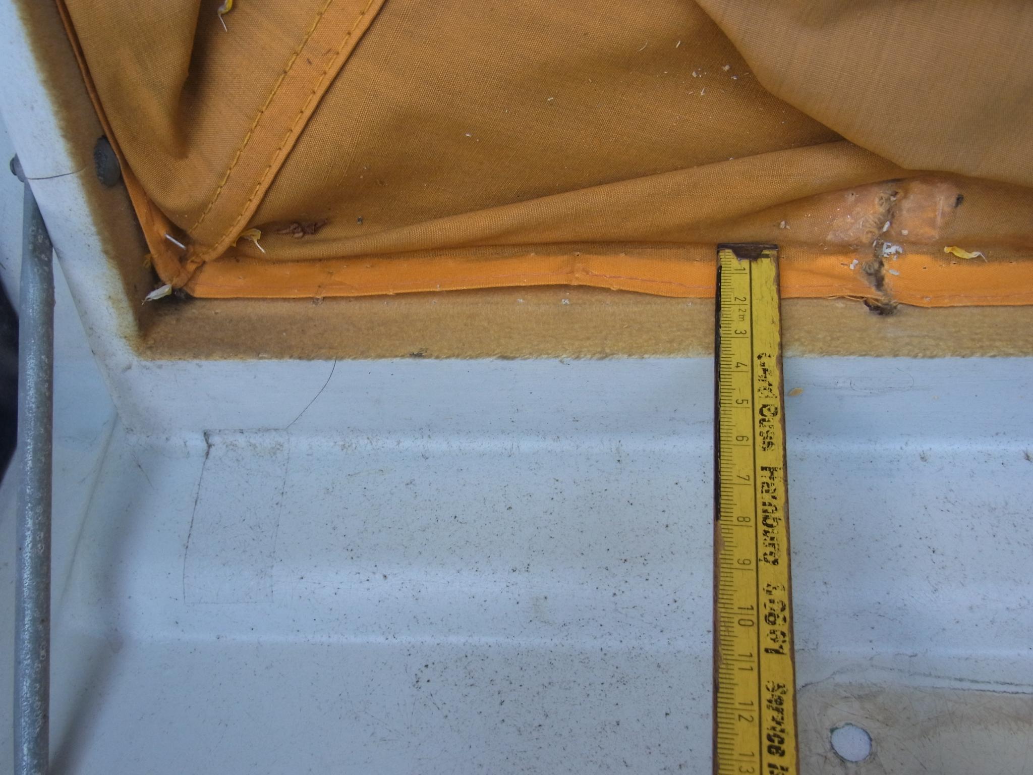

Hat jemand bei seinem vorne angeschlagenen Westfalia Klappdach den Faltenbalg von JustKampers verbaut? Mir fehlt zur Orientierung die Position, an der der Faltenbalg am Holzrahmen des Klappdachs angesetzt werden muss, damit der Stoff später gut sitzt (Abstand von Oberkante Holzleiste). Die Position des alten Dachzelts hätte mir nicht viel genützt, da das irgendeine billige und unschöne Reproduktion war... :(

Hallo Olaf,
habe letztens das große Dach (ab 74) montiert und ein paar Fotos vorher vom original Bezug gemacht. Schätze, dass der Abstand beim früheren Dach genauso war. Andererseits wird doch auch hier der Stoff mit einer Kuststoffleiste befestigt, die Leiste liegt direkt in der Ecke an, der Stoff wird genau so weit dahinter getackert, wie die Leiste breit ist (ca. 2cm). Damit ergibt sich der Abstand zur Leistenkante automatisch.
Hätte außerdem noch die original Westfalia Einbau Anleitung von 69 zu bieten, dort steht aber auch nichts bezüglich Abstandsmaßen des Stoffes.
