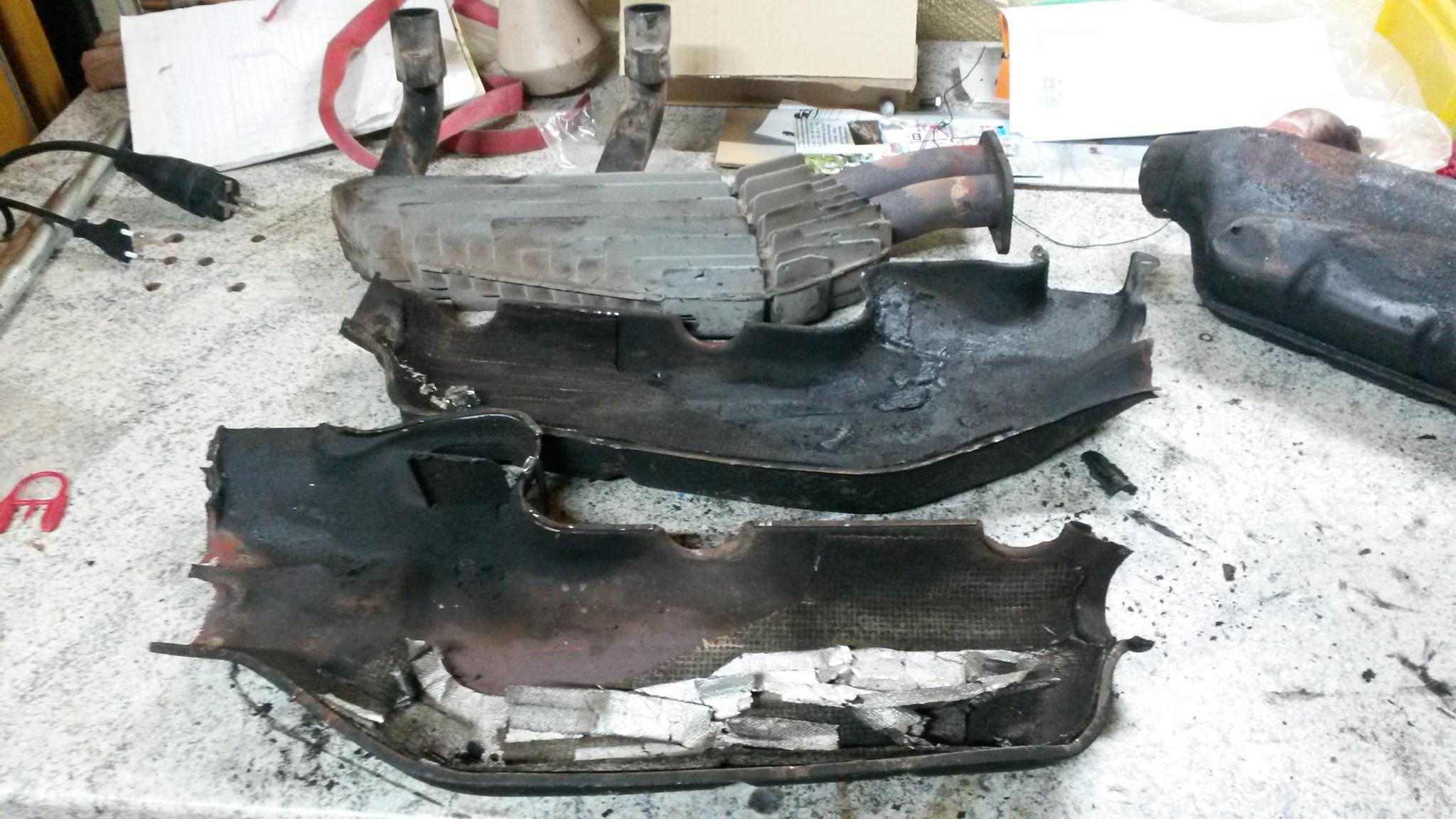

Re: Wärmetauscher Ummantelung aufarbeiten - Wie?
Ich habe heute mal einen WT aufgemacht. Das ging ganz leicht. Die Dinger sehen innen wirklich furchtbar aus. Ich werde versuchen die aufzuarbeiten. Neue kaufen kann ich ja immer noch , falls es nicht gelingen sollte.

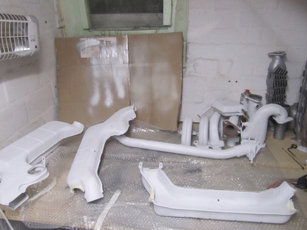

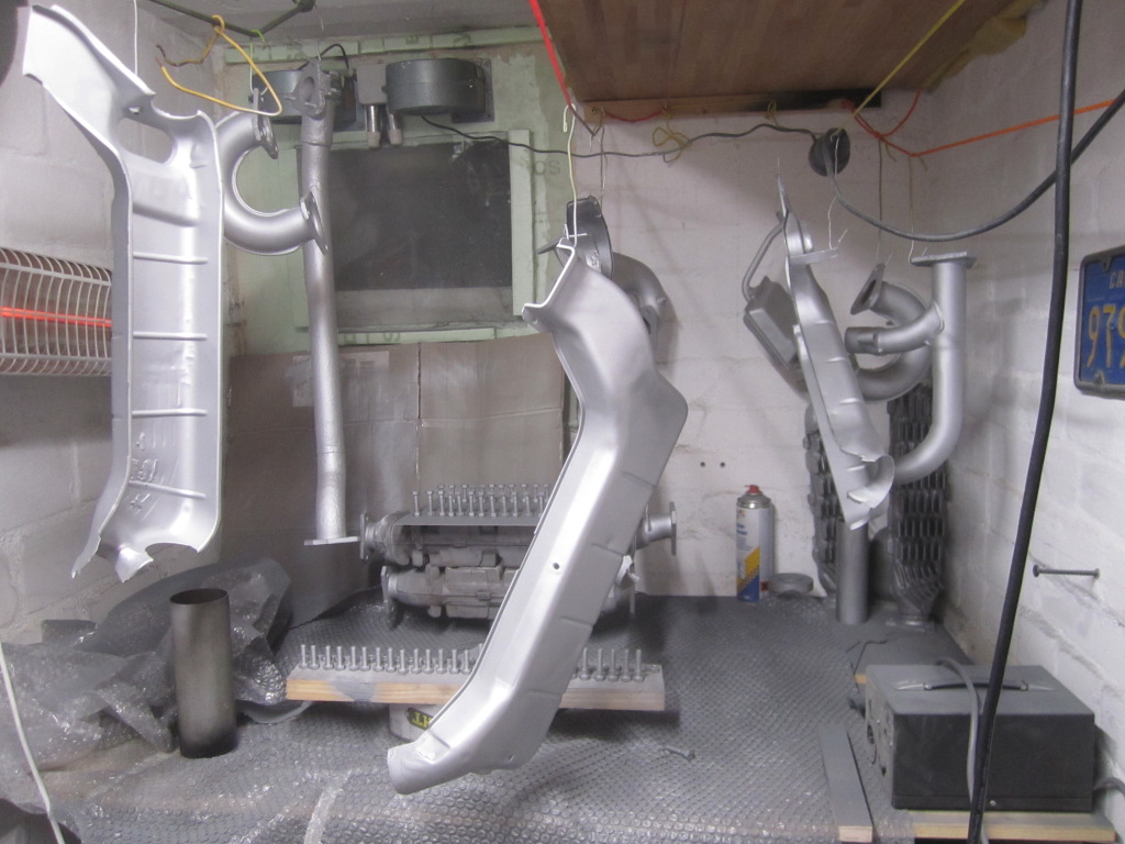

Ach ja,
hier mal Bilder von den Teilen nach dem Flammspritzen: Mit VHT Lack gespritzt: Das Zusammenfummeln der Wärmetauscher ist aber nicht so ganz einfach gewesen.
Zumal man ja auch nicht wieder alles kaputt machen will, was man gerade neue beschichtet hat.

Hallo Thomas,
du hast das Gehäuse auch von innen Flamspritzen lassen und mit VHT Lack versiegelt. Macht das Sinn? Korrosion von Innen dürfte kaum ein Thema sein und scheuert die Beschichtung nicht wieder ab? Wie temperaturbeständig ist die die Alu-flammspritzschicht und der VHT-Lack?
Ich habe da Bedenken, dass man sich die Beschichtung so nach und nach durch die Nase reinzieht beim Heizen.
Beste Grüße
Karsten
Beste Grüße
Karsten
- Beiträge: 5199
Hi Karsten,
die Alu Flammspritzschicht ist auf jeden Fall temperaturabhängig.
Das hält sogar auf den Krümmern und die werden wirklich warm.
Schau dir hier mal die Links an:
http://www.metallspritztechnik.de/index ... 22&lang=de
Und das Alu wird auch nicht verdampfen.
Was den VHT Lack angeht, soll der über 1000° aushalten.
So warm werden die Wärmetauscher auf keinen Fall, sonst würde schon das Alu runter schmelzen.
Am Anfang dampfen auf jeden Fall noch einige Lösungsmittel vom Lack aus.
Die Teile die ich bei 250°im Ofen eingebrannt habe, hatten auch eine Zeit lang ausgedünstet.
Aber nach 1,5 Stunden hatte sich das erledigt.
Und da macht man halt bei den ersten Fahrten die Heizung nicht an, dann geht der Dunst halt unterm Auto an den Heizpilzen raus.
Und VW hat die Wärmetauscher ja auch mit einem grauen Lack gespritzt, der hat ja auch eine Zeit gehalten.

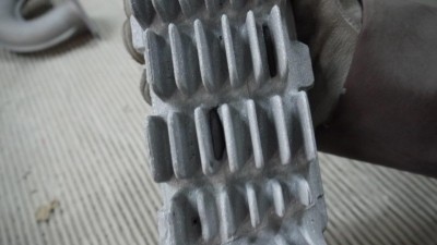

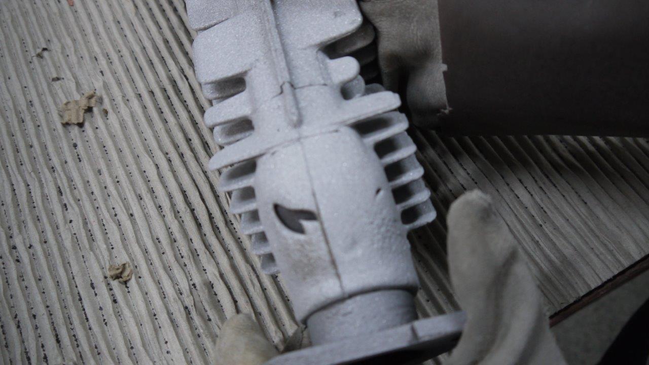

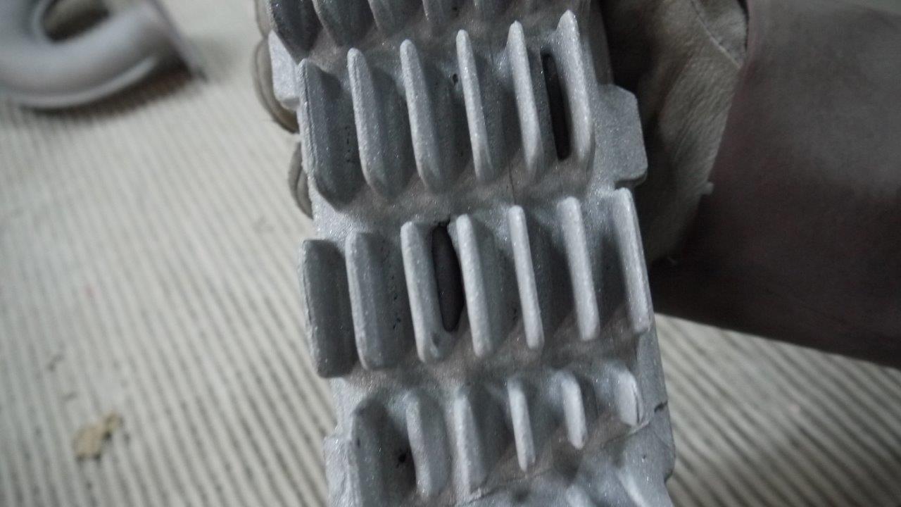

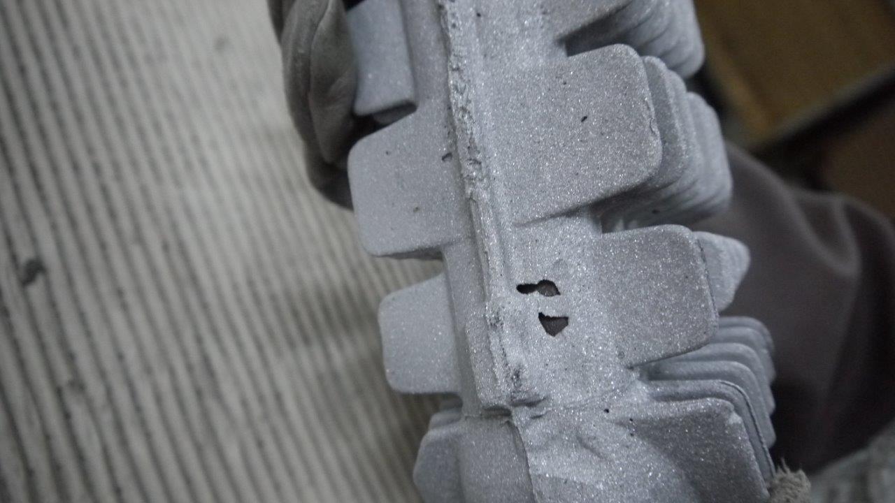

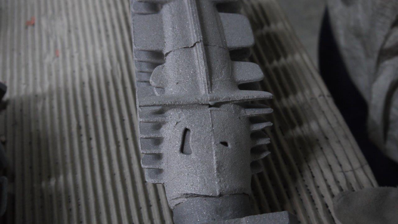

Nico495
- Beiträge: 191
- Registriert: 18.02.2017 22:38
Hallo zusammen, ich habe meine Wärmetauscher strahlen lassen, leider haben sich da Löcher ergeben. Wie würdet ihr fortfahren? kann man das schweißen?
