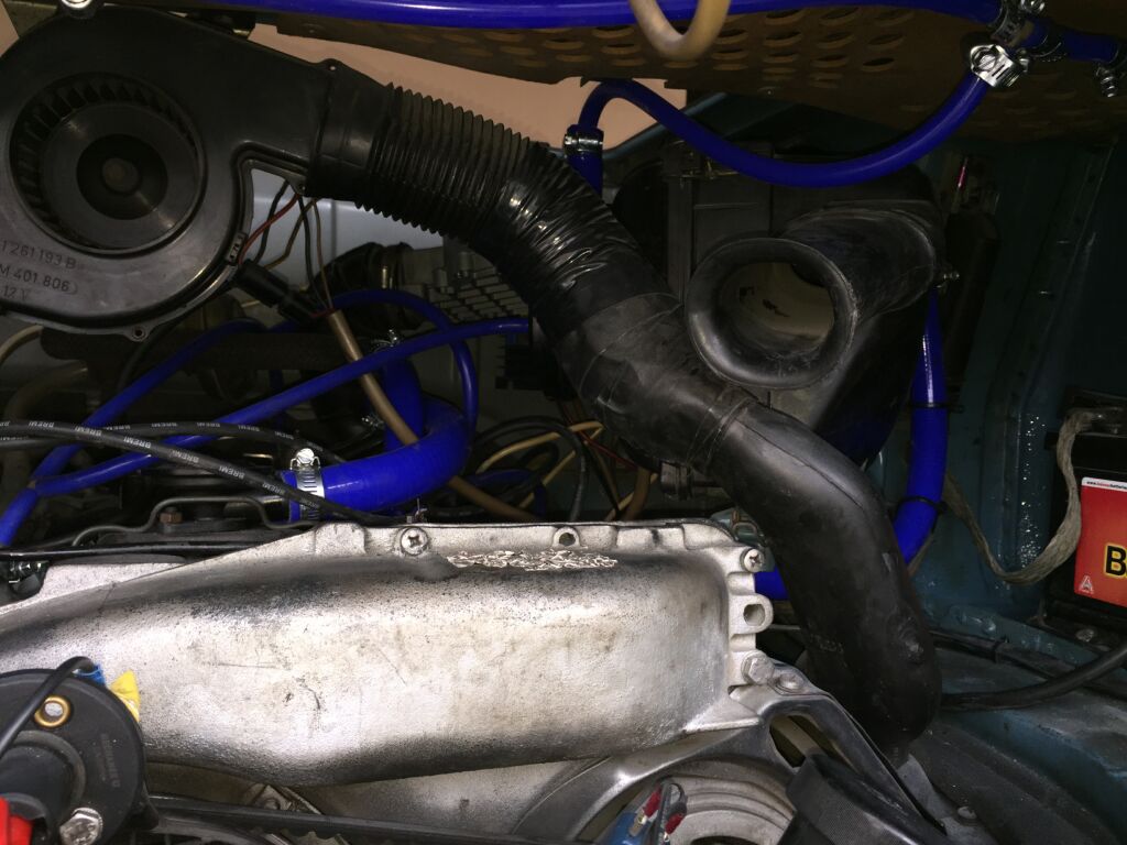

Wollte noch zwei Bilder mit den neuen Schläuchen zeigen. Die meisten sind getauscht.
Mal schauen, ob das mit dem Benzin im Öl jetzt nicht mehr auftritt.
Auf alle Fälle springt der Wagen wieder gut an und läuft auch ruhig. Nimmt Gas an und geht beim Gas wegnehmen nicht mehr aus.
