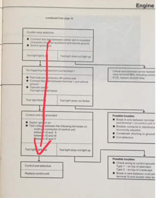

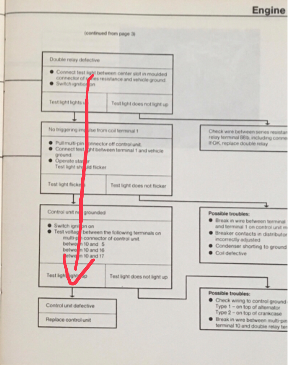

Ansonsten hatte ja Matthias mal einen Fehlersuchbaum hochgeladen, den kannst du ja mal abarbeiten.
https://forum.bulli.org/viewtopic.php?f ... &start=135

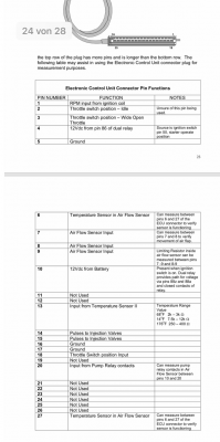

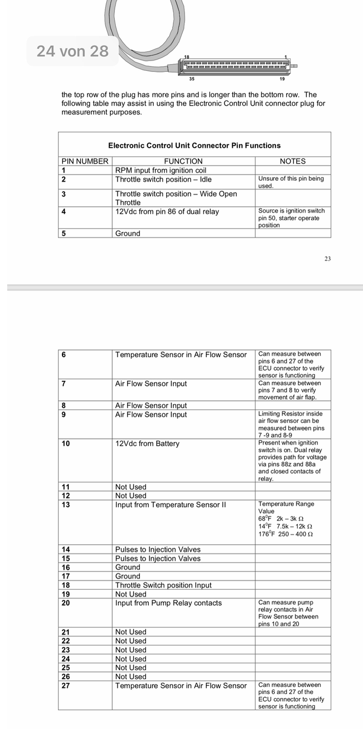

heute war ich nochmal am Motor zu Gange und habe einige Dinge gemessen.
Der Reihe nach:
Pin 6- Pin 9 330 Ohm
Pin 7-Pin 8 200 Ohm
Temperatursensor Zylinder 3 5,5kOhm (temp: 0°C)
Pin 6-Pin 27 konnte ich nicht messen, da bei mir in Pin 27 keine Belegung war. Die Widerstandswerte am Pumpenkontakt passen. Unendlich und geöffnet 0.
Hier wurde immer geschrieben, dass ein weißes Kabel auf der Zündspule auf Kontakt 1 gesteckt sein muss, das ist bei mir grün. ist die Nachfertigung von Thomas, ich denke das passt trotzdem.
Zum Pin 1 habe ich das durchgemessen, wobei ich eine Frage habe, ist denn diese Abbildung falsch, was die Pin-Belegung angeht? Der Stecker den Thomas zusammengebaut hat, ist eigentlich genau andersherum, also pin 1 da wo die 18 ist... Und der funktionierte vor dem Ausbau. Weitere Prüfungen: Komisch ist für mich, dass bei mir entsprechend immer die Diode aufgeleuchtet hatte und am Ende sowohl das Steuergerät als auch das Doppelrelais und die Benzinpumpe defekt sein soll??
Oder lese ich den Plan falsch?
Der Reihe nach:
Pin 7-Pin 8 200 Ohm

https://www.thesamba.com/vw/archives/in ... dendum.jpg
Das ist ein Fehler in dem Dokument.

Dein 75ger Bus hat den Temperaturfühler nicht, deshalb ist da kein Kabel.
