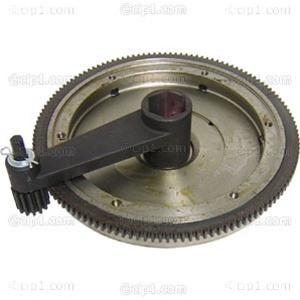

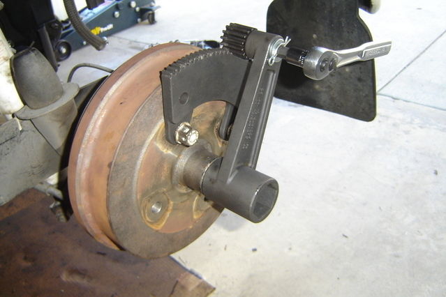

Hatten wir dieses nette Helferlein hier schon?
http://vwparts.aircooled.net/mobile/Pro ... x?id=46762
Das Tool gibt's auch in europäischen Shops und kann neben der Hohlschraube auch an den Zentralmuttern supporten.

Coole Teile, zum Öffnen. Topp Idee, gefällt mir sehr gut.
Wie rechnet man da das Anzugsmoment aus?
Grüsse Christian

FeuerFritz hat geschrieben: 14.03.2017 10:43 Wie rechnet man da das Anzugsmoment aus?
ca. Faktor 9, man braucht seinen Kopf aber nicht anzustrengen, ist mit angegeben:
http://www2.cip1.com/ProductDetails.asp ... C-C10-7036
... für die 46 mm Hinterachsmutter beim Bus hab ich da aber leider nichts entdecken können. :(
... oder hab ich etwas übersehen?
