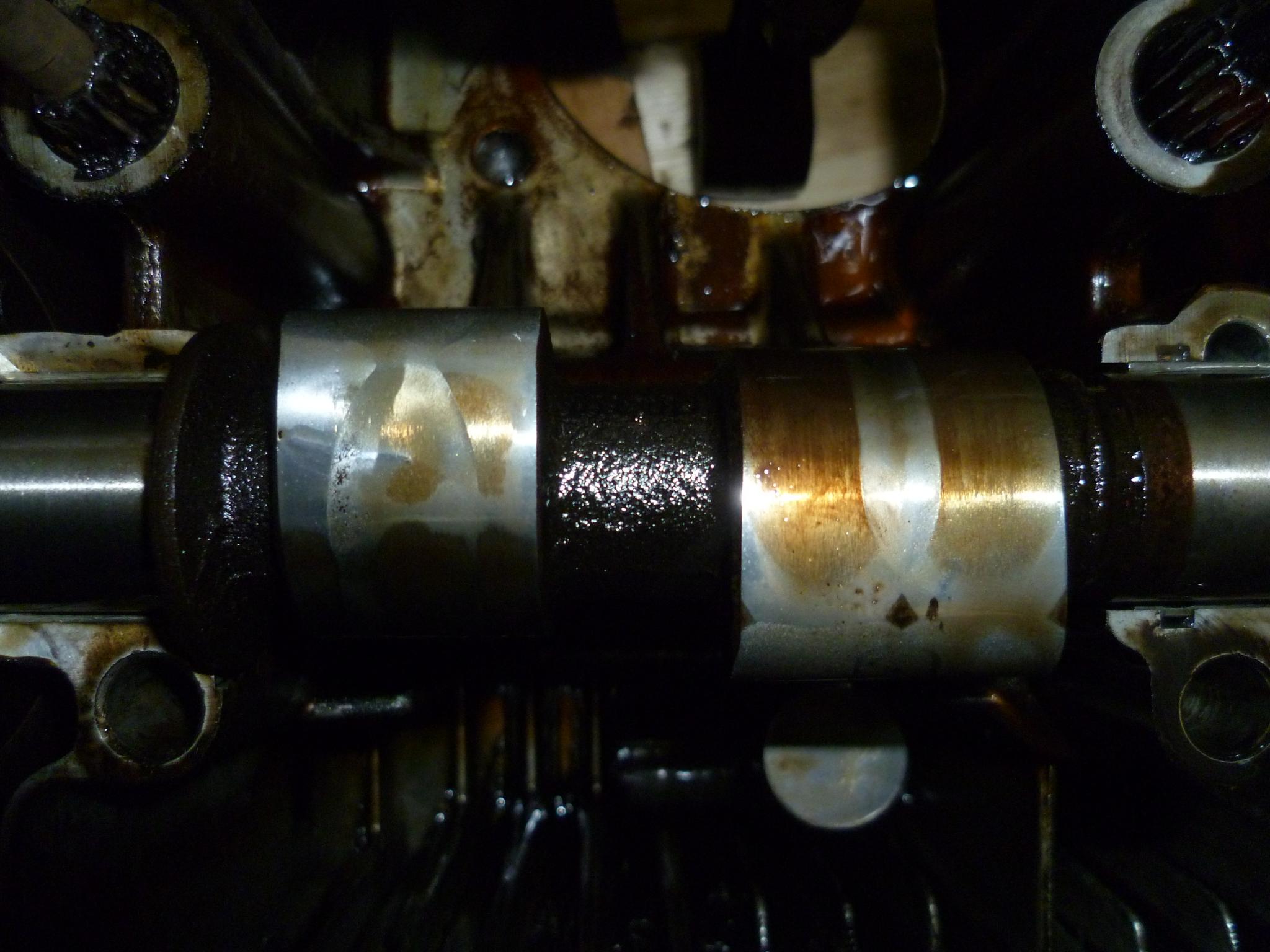

Ich hab nun gesehen, dass die Nockenwelle ziemlich mitgenommen ist: sowohl die Nocken als auch die Lager sehen ziemlich hinüber aus. Kann man die Nocken nachschleifen?
Gruß, Thomas
Beiträge: 4359
Re: Motor Winterprojekt
das lässt sich schwer sagen, ohne genaueres über den Zustand deiner Welle zu wissen.
Schau mal hier viewtopic.php?f=7&t=6273&p=63668&hilit= ... p+4#p63667
Jörn hat damals einen 2l überholt und dabei auch Probleme mit der Nockenwelle gehabt.
Eventuell kannst du dort die Bilder als Anhaltspunkt nehmen um den Zustand deiner Nockenwelle einschätzen zu können.
Gruß Stephan

Hi Thomas,
da hat der Stephan recht. Ich habe lange überlegt was ich mache und habe die Nockenwelle und die Stößel (an den gleichen Positionen) wieder eingebaut.
Ist das jetzt echt schon 4 Jahre her? :shock:
Ich habe es nicht bereut. Der Motor läuft inzwischen wie ein Uhrwerk und hat auch satte Leistung.
Wichtige Stationen dahin waren neben den neuen Lagern: Die Lash-Caps um die eingelaufenen Kipphebel auszugleichen, die Induktionszündung im Originalverteiler und die Überholung der Drosselklappenwellen mit guter Vergasersynchronisation und Einstellung.
Es empfiehlt sich auch mal die jeweiligen Kolben mit den Pleul auf eine Waage zu legen und die Gewichte zu vergleichen.
Poste doch mal ein paar Bilder, dann ist es leichter richtige Einschätzungen und Tips zu geben.
Ohne die kompetente Hilfe vieler netter User hier im Forum hätte ich meine Motorinstandsetzung so nie hin gekriegt. Vielen Dank nochmal dafür :gut:

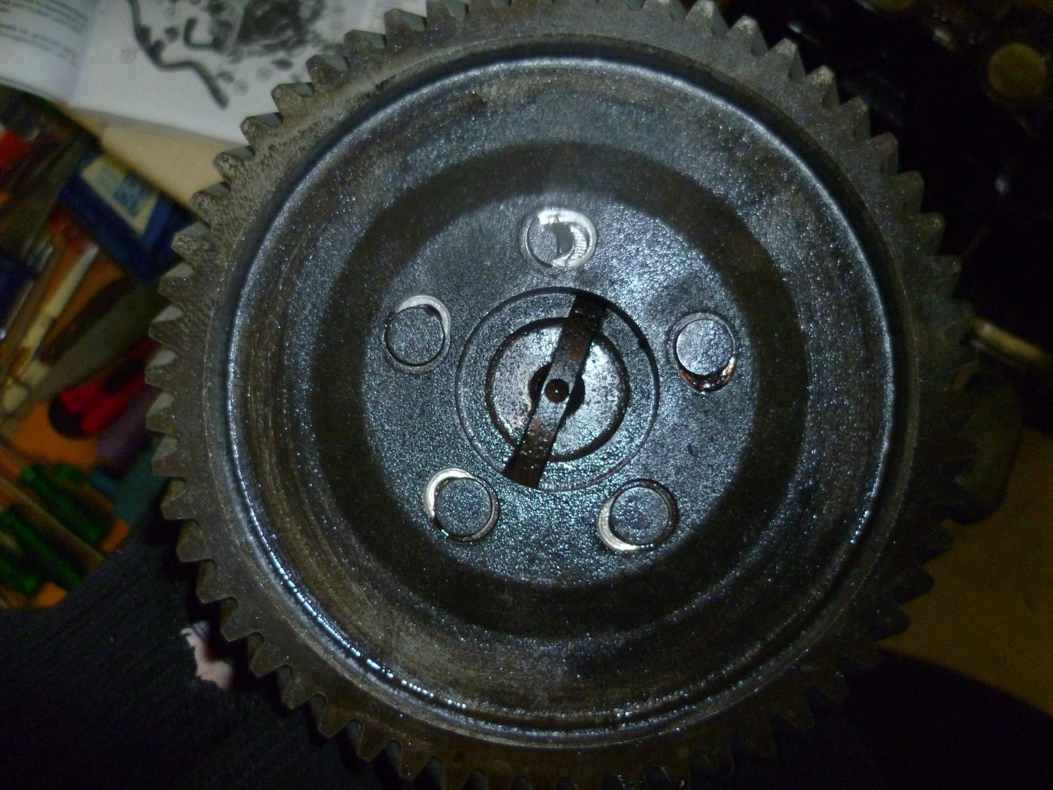

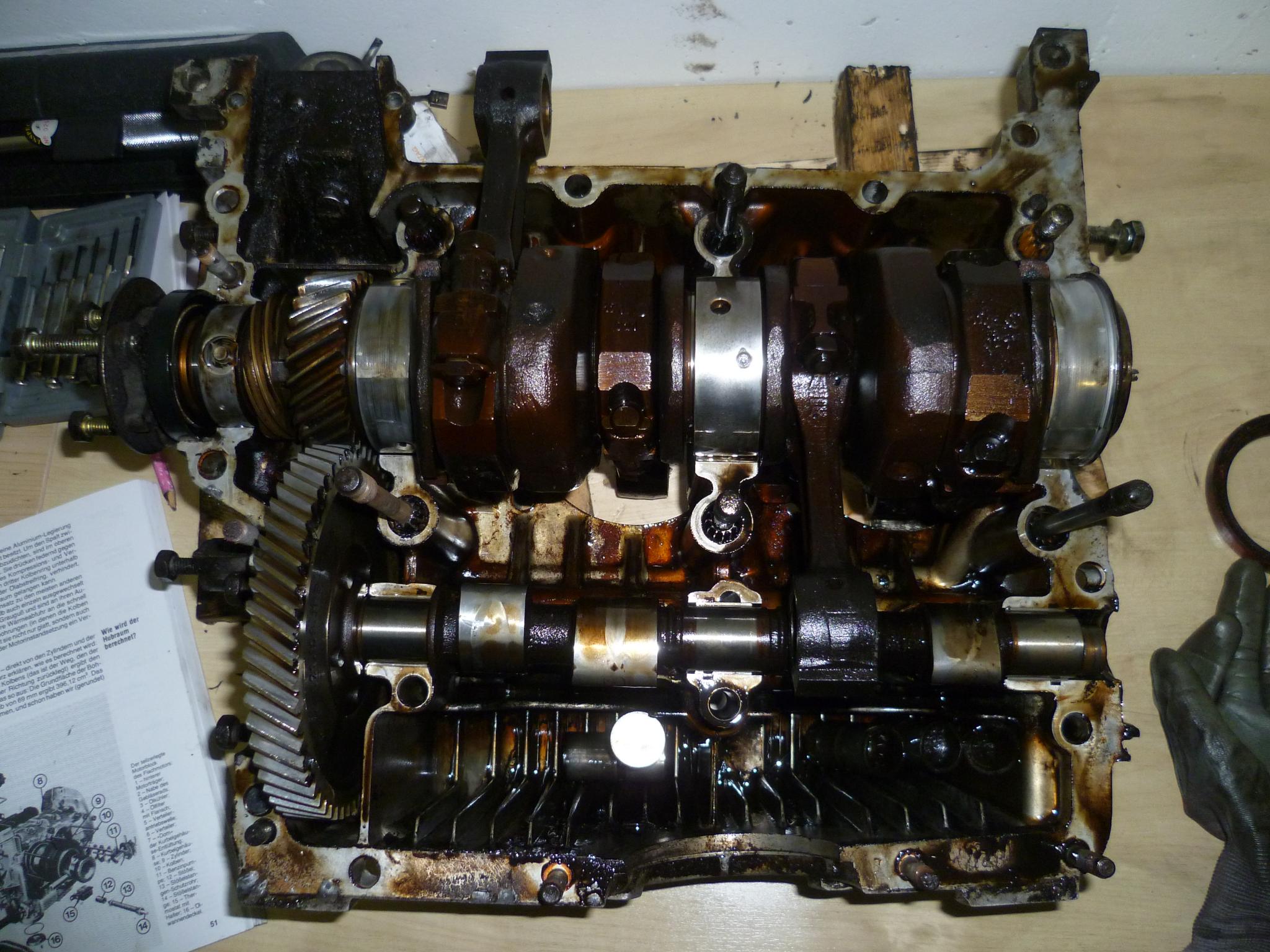

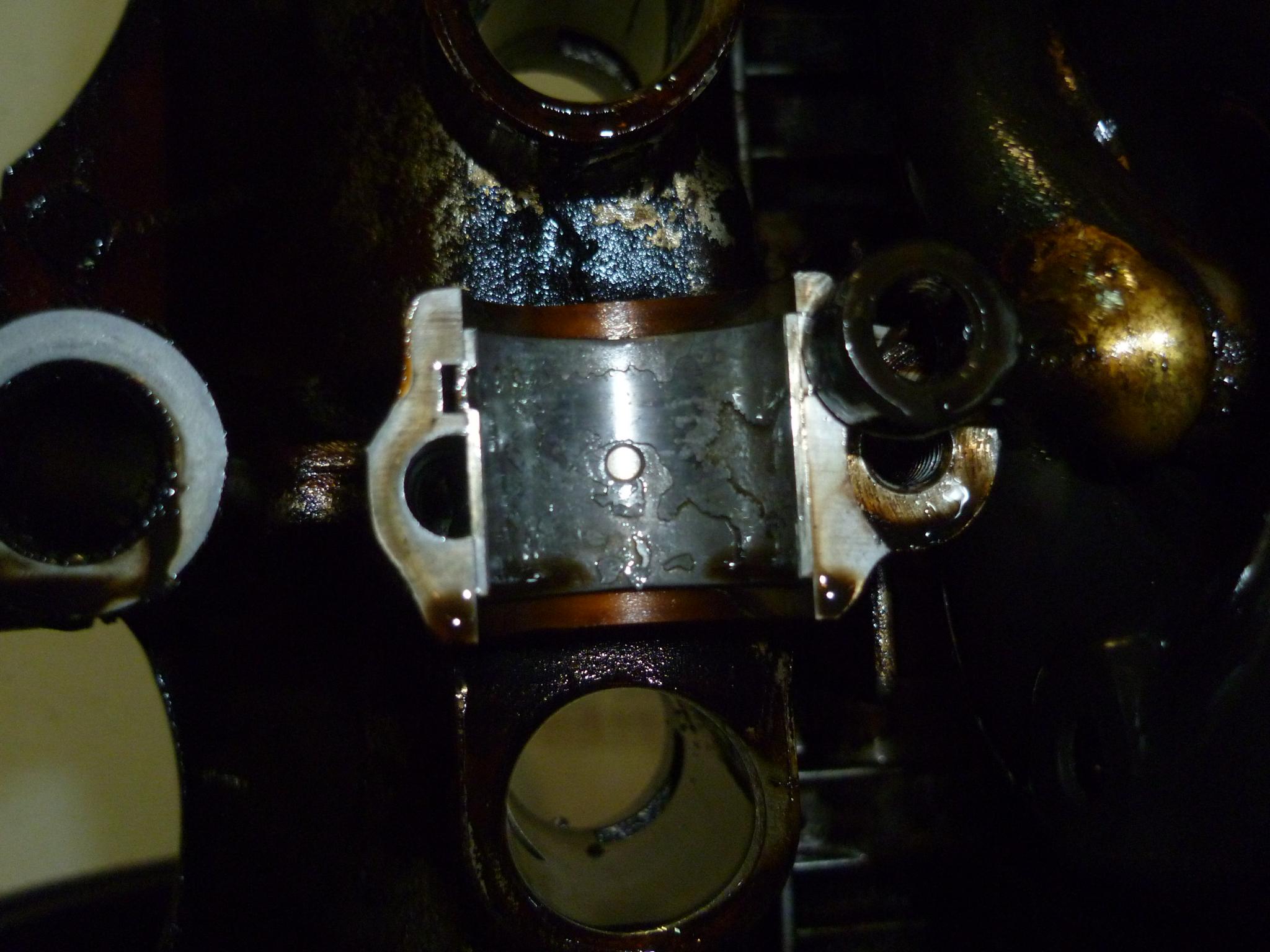

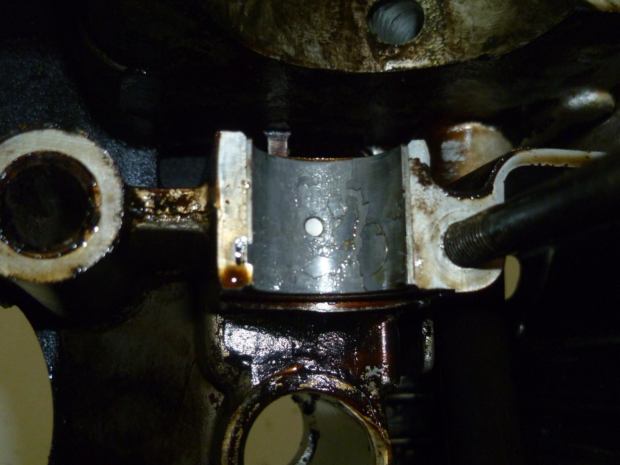

Servus zusammen,
also Eure Tips finde ich echt super, das muss ich jetzt mal wirklich sagen!
Soweit ich das sehe ist der Link auf die damalige Diskussion top! Habe mich zwar noch nicht ganz durchgebissen (über 12 Seiten!!), aber das Fehlerbild ist fast identisch zu meinem (siehe Anhang).
So wie ich das jetzt sehe werde ich die Kurbelwellenlager ersetzen (da muss ich die Zahnräder abziehen - nur 1 Lager besteht aus getrennten Lagerschalen, oder?), die Nockenwellenlager ersetzen und den ganzen Spaß wieder einbauen.
Hat jemand von Euch sein Kurbelgehäuse schonmal mit Silikonkautschuk flüssig gedichtet? Das Zeugs trägt doch auf, oder? Wie sieht das denn dann mit den Passungen der Lagerstühle aus?! Reicht das evtl. aus hier auch Silikonkautschuk drauf zu packen?
Nochmals vielen Dank für Eure Hilfe - für einen Rookie wie mich mit (un) gesundem Halbwissen echt wertvoll!
