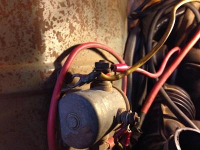

Wo genau sind denn die 14,3V gemessen worden?kunstlehrer hat geschrieben: max. 14,3V bei höherer Drehzahl

Re: Lima Ausbau Typ 4 Motor
Moin!
Am Kabel, das von der Lima über den Schalter (2. Batterie) zum Anlasser geht...
Da hatten wir bisher immer gemessen...

Also hier, am gelben:
kunstlehrer
- Beiträge: 133
- Registriert: 23.11.2009 21:29
natürlich im montierten Zustand und das Foto ist 90 Grad nach links gedreht...
der Schalter ist also nicht zwischen dem Stromfluss...
Gelb kommt von der Lima, rot geht zum Anlasser...
- Beiträge: 7463
Dschieses, wie sieht das denn alles aus? Miß mal von dort zum Batterie-Pluspol! Da verschlabberst du bestimmt weitere 0,5V.
erläutere doch bitte kurz "verschlabbern", soll heißen: gehen verloren?
Ich find die Ecke gar nicht sooooo schlimm: kommt halt das gelbe von der Lima und ist direkt mit dem roten zum Anlasser verschraubt.
Ob ich den Schalter so brauche weiß ich nicht, sieht aber so aus, als ob der schon ganz lange verbaut ist.
Oder meinst du den Zustand des gelben Kabels?
- Beiträge: 7463
Ja, Übergangswiderstände! Quetschverbinder, rostige Anschlüsse, miese Crimpungen, angekokelte Isolierung. Ist der Kabelquerschnitt überhaupt ausreichend?
