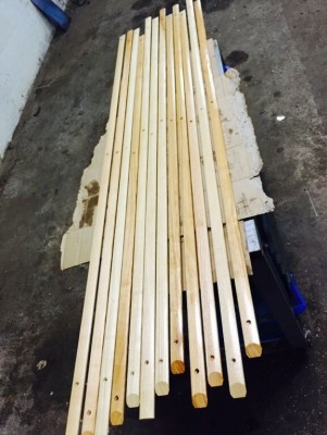

[Nachfertigung] Holzleisten Ladefläche Pritsche/Doka
David
Beiträge: 349
Registriert: 12.11.2008 21:14
Re: [Nachfertigung] Holzleisten Ladefläche Pritsche/Doka
Beitrag von David »

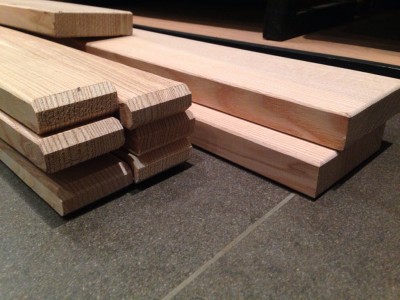

Die ersten Leisten habe ich beim Maikäfertreffen übergeben :thumb:
Jetzt geht es an die restlichen Leisten...
Option 1: Übergabe bei den nächsten Treffen: Geeste, Spa, Jahrestreffen...
Option 2: Abholen in Schermbeck
Option 3: Versand
Ich habe für den sicheren Versand noch zwei große Rollen dicke Luftpolsterfolie gekauft, daher kommen zu den 32,99€ Versandkosten (Hermes Sperrgut) noch 5€ für die Folie dazu.
@Bernd und Markus:
Geht klar, ich verschicke die Leisten dann zusammen.
@all:
Bitte überweist den restlichen Betrag ggf. mit Versandkosten und teilt mir mit welche "Option" ihr haben wollt.

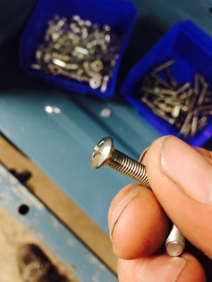

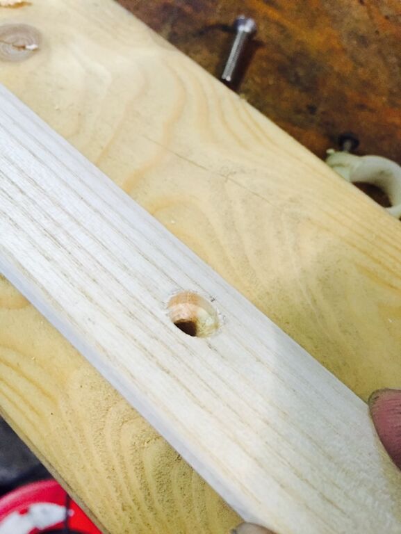

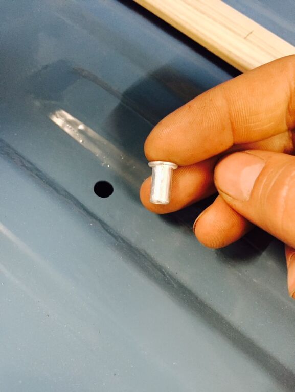

Aufgrund einiger Nachfragen noch ein paar Tips für die Montage :)

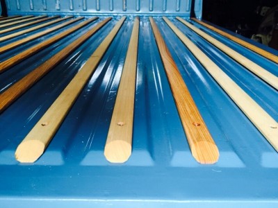

Original sind die Leisten bei dem T1 mit Blechschrauben und beim T2 mit Popnieten befestigt. Wer noch keine Löcher in der Ladefläche hat, kann die Leisten am besten mit Sikaflex mit ein paar Punkten auf die Ladefläche kleben.
Ich habe mich für eine andere Variante mit Einnietmuttern entschieden, diese werden mit einer Zange in das Loch der Ladefläche gepresst, ähnlich wie die Popnieten.
So kann man die Leisten einfach entfernen und die Nieten sind dicht.
Einnietmuttern M5 Alu Flachkopf
Die Leisten werden mit Edelstahlschrauben auf die Ladefläche befestigt.
Linsensenkkopf M5 Din966/A2

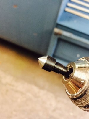

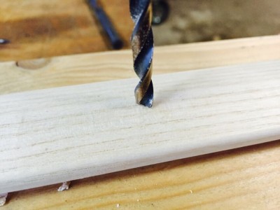

Die Löcher habe ich mit einem 5,5mm Bohrer gebohrt und dann mit einem 10mm Senkbohrer die Schrauben versenkt.
Auch auf der unterliegenden Seite habe ich den Bohrer kurz angesetzt, damit die Leiste auf der Ladefläche liegt und nicht auf den Niete.
morgen gehts weiter mit dem behandeln der Leisten :)

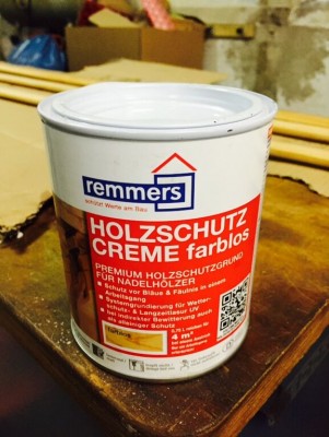

Noch ein paar Infos für das schützen der Leisten...
Ich habe Remmers Holzschutz Creme farblos genommen, ein Top Produkt. Natürlich können die Leisten auch geölt oder gewachst werden, hält dann nicht so lange wenn man viel unterwegs ist mit dem Bulli :)
Aus dem Praxistest der letzten zwei Wochen (Urlaub in der Normandie):
Sollte jemand auch die Leisten mit den Einnietmuttern befestigen, gut drauf achten das die Nieten fest sitzen und dann auch dicht sind. (hatte zwei Nieten an denen es getropft hat)
Vor dem Festschrauben noch etwas Schraubendichtmittel oder Fett in die Mutter, damit kein Wasser am Gewinde entlang unter die Ladefläche läuft!
