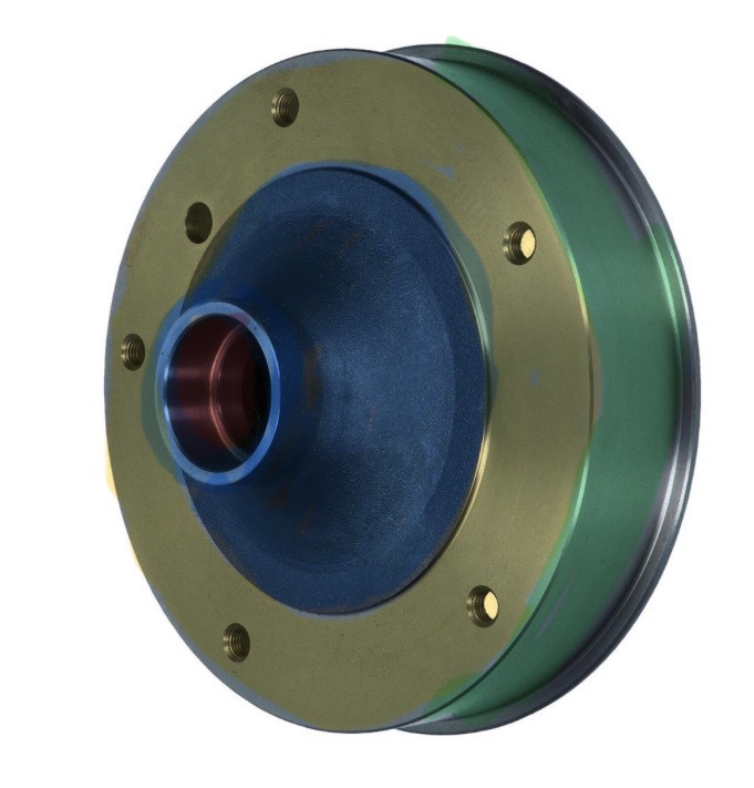

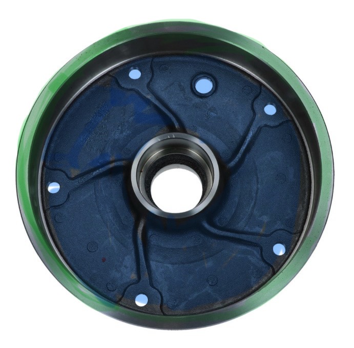

Aber leider noch keine Fotos gemacht, daher hier kurz zusammengetragen:
Gelb: Belass ich wie es war. Ist eine schwarze schicht drauf, ohne Rost. Auflageflächen der Felge bei den Radmuttern sind blank.
Grün: Entrostet und blank, Zinkspray (soll 400 Grad aushalten)
Blau: Entrostet und blank. Hab ich mit einem Mittelchen behandelt, welches die Oberfläche phospatieren soll (enthält - welch Wunder - Phosphorsäure)
Rot: nix drauf
Fotos reich ich bei Gelegenheit nach.
