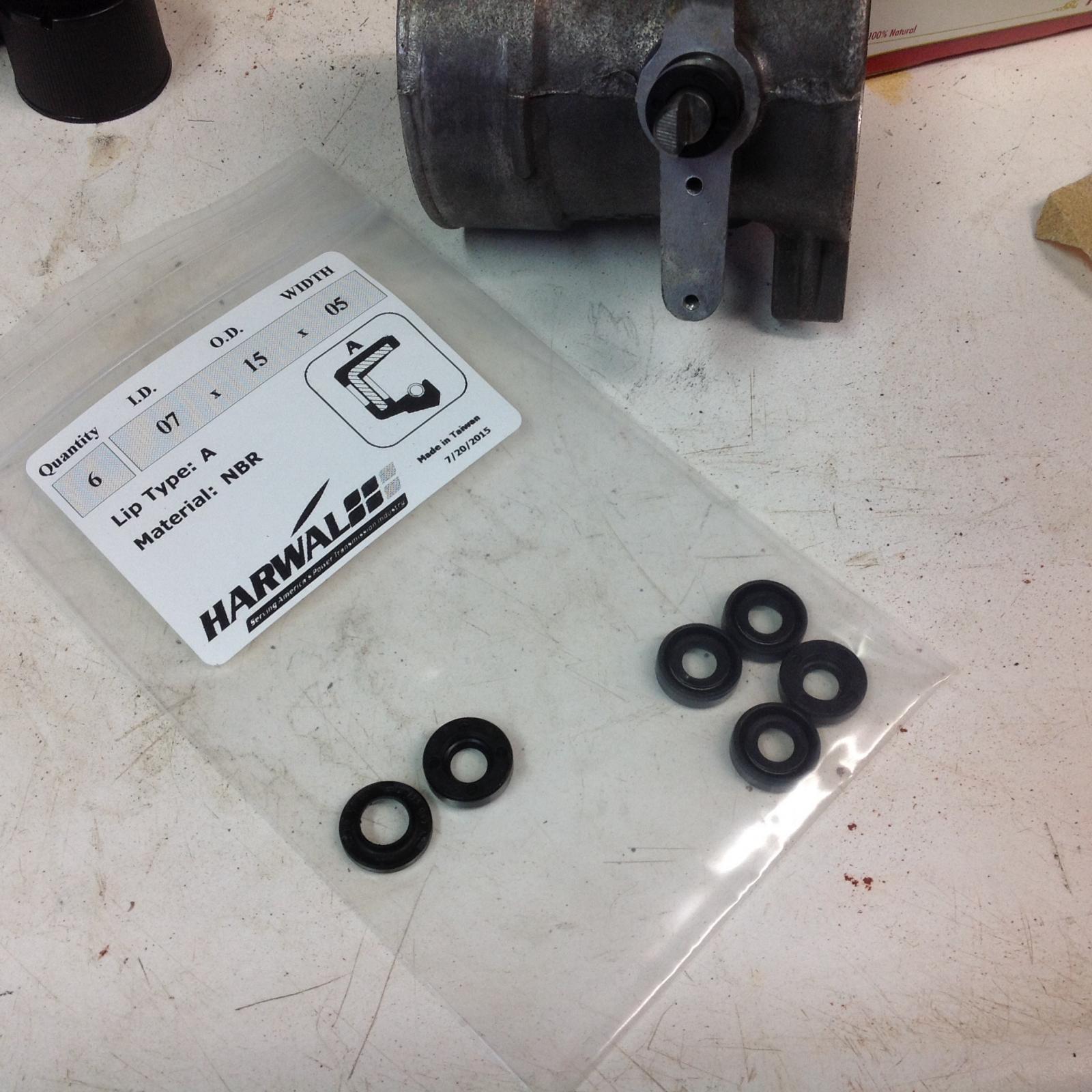

Tanjas&Thomas_T2b hat geschrieben: 12.02.2018 08:58
furgo hat geschrieben: 11.02.2018 22:41 • 8 mm ID x 14 mm OD x 4 mm Breite <- thesamba.com
Das ist doch Samba.com, da sind sich doch alle einig mit 7-8x15x5
Das einzige ist der Wellendurchmesser, wo einige Leute halt 7mm nehmen.
Sorry, ich hatte mich bei der Liste vertippt. Hier die korrigierte Version:
• 8 mm ID x 14 mm OD x 4 mm Breite <- 914world.com
• 8 mm ID x 15 mm OD x 5 mm Breite <- f.bulli.org
7 mm ID x 15 mm OD x 5 mm Breite <- thesamba.com

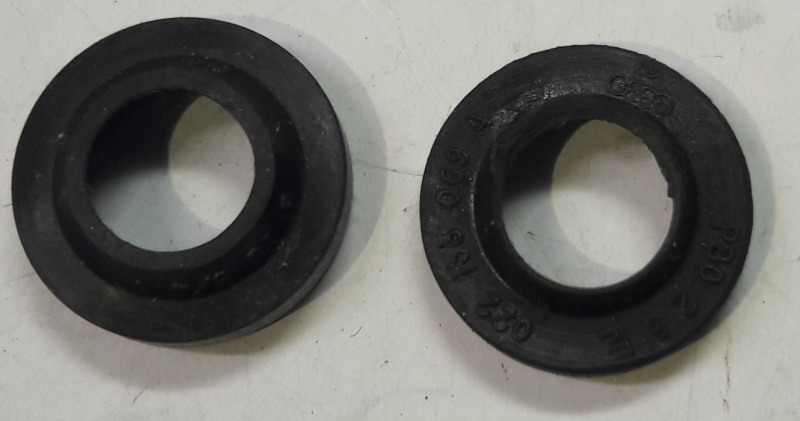

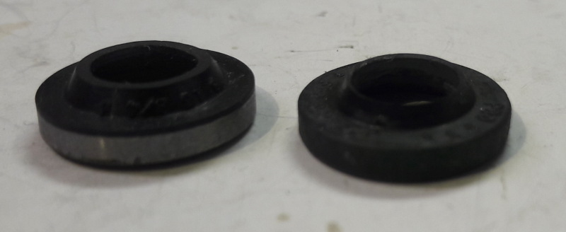

Hier einmal Ersatz und Original

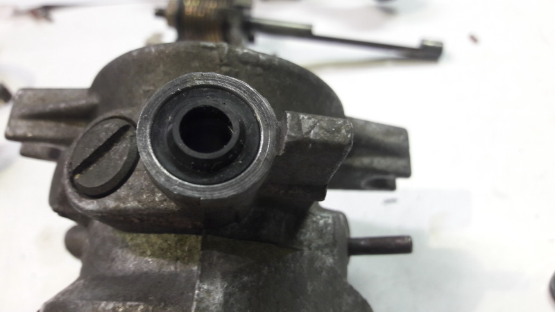

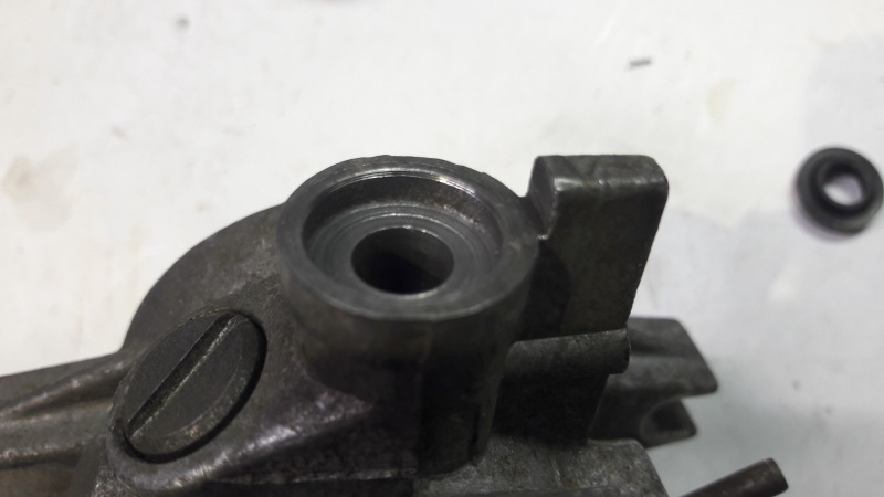

Hier einmal ein Bild vom Dichtsitz:
Der ist nur 3mm tief ausgefräst und nicht 5mm!
Deshalb haben die auf der Porsche Seite auch den Bohrer angesetzt...
Hier einmal die neue Dichtung:
Geht schön saugend rein und sitzt auch stramm auf der Welle.

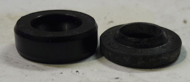

Und zum Vergleich noch einmal ein 8x15x5 Wellendichtring neben dem original:
Das passt halt nicht!
Wieder was gelernt :gut:

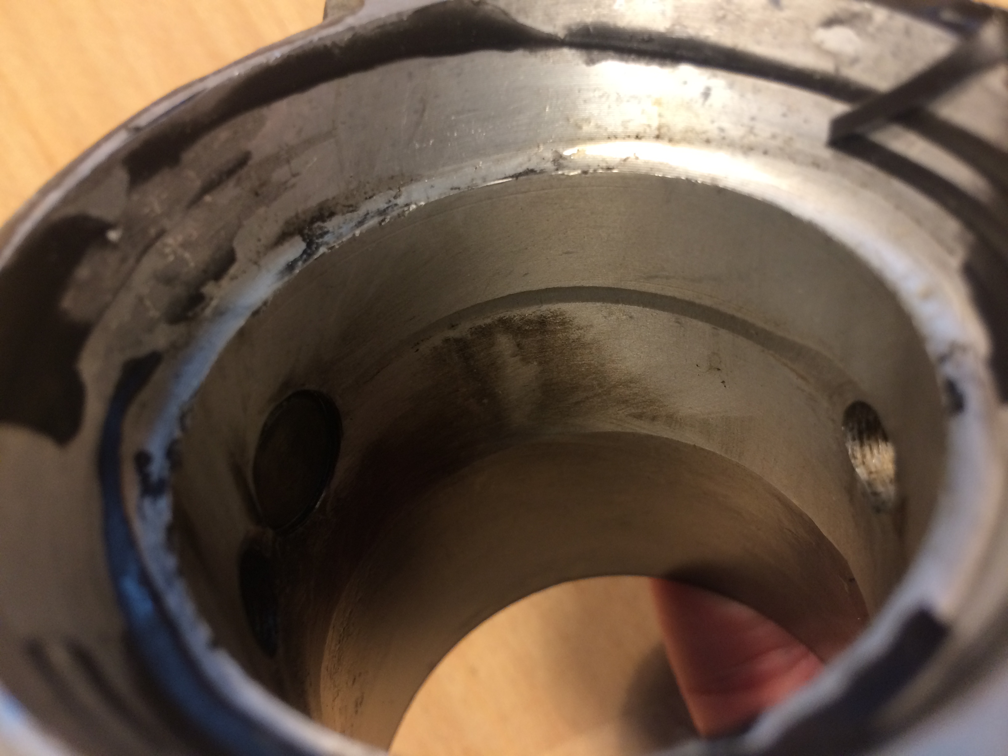

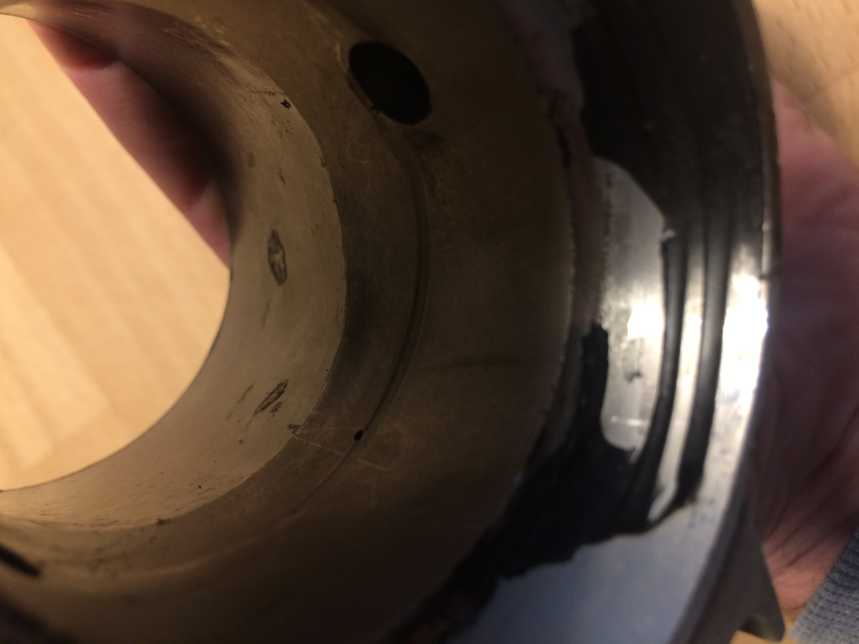

Meine Klappe hat sich leider deutlich in das Gehäuse reingefressen. Aufdrehen?

Da mein Drosselklappengehäuse auch nicht besser ausgesehen hat, hab ich den Innendurchmesser gleich von 45mm auf 47mm spindeln lassen. Diese Woche wird dann die größere Klappe gefräßt und dann wird die Welle noch der neuen Klappe angepasst. Wenn ich mich nicht vermessen hab und alles passt, könnte ich bei Bedarf auch die größeren Klappen anbieten oder auch Drosselklappen umbauen. Aber vorerst mal schauen ob wohl alles so ist wie ich es geplant hab :gut:

es ist nicht unbedingt schlimm, wenn die Klappe etwas das Gehäuse angeschliffen hat.
Die Klappen müssen an der Stelle mit dem Unterdruckanschluss plan am Gehäuse anliegen, wenn die Klappe geschlossen ist.
Das ist das wichtigste überhaupt, damit die Frühverstellung bei geschlossener Drosselklappe verhindert wird.
Wenn die Drosselklappe an der Welle eingearbeitet ist, schließt die nicht immer gleich und kommt du unterschiedlichen Leerlaufdrehzahlen.
Je nach dem wie die Klappe gerade steht.
Deshalb ist die Drosselklappenstütze sehr hilfreich, damit kann die Klappe schon mal nicht mehr nach unten sacken und kommt leichter die gleiche Nullstellung.
