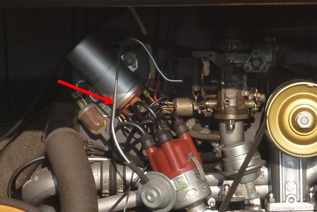

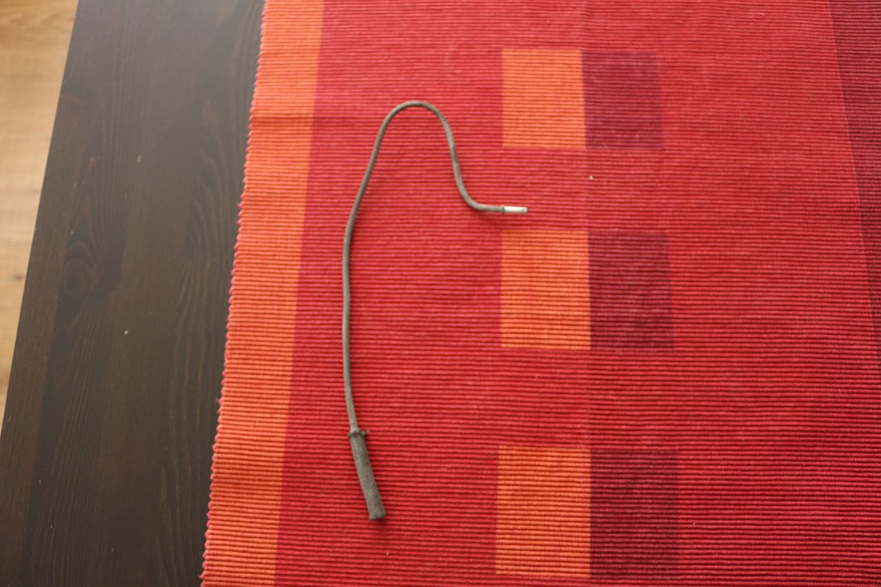

Hallo Polle,
Vielleicht hat aber jemand anders noch eine andere bzw. bessere Idee.
By the way: Da haben sich seinerzeit bei VW viele Ingenieure Gedanken gemacht, wie man die Lebensdauer der Unterdruckdose verlängern kann, ohne dass Benzinkondensate aus dem Vergaser die Membran in diesem Bauteil zerfressen können.
Sie sind auf diese Lösung mit dem nach oben "altgotisch" geschwungenen Metallröhrchen gekommen und es hat echt geholfen:
(Vielleicht könntest Du Deinem Motörchen auch so etwas spendieren.
Da bietet sich doch der geschaltete Plus an, also Kabel 15 (Gleich hinter dem Anlassschalter an entsprechender Sicherung mit Steckverbinder für Flachsteckhülsen abgegriffen). Hab ich jedenfalls so gemacht.Polle hat geschrieben:Wo schließ ich das Ding eigentlicb am besten an um die korrekten Voltse anzeigen zu können?
- Beiträge: 3713
Re: Mein Bus frisst Kohlen
Das hab ich sogar noch irgendwo in ner Grabbelkiste rumfliegen. Werds mal wechseln. Danke für den Tip.

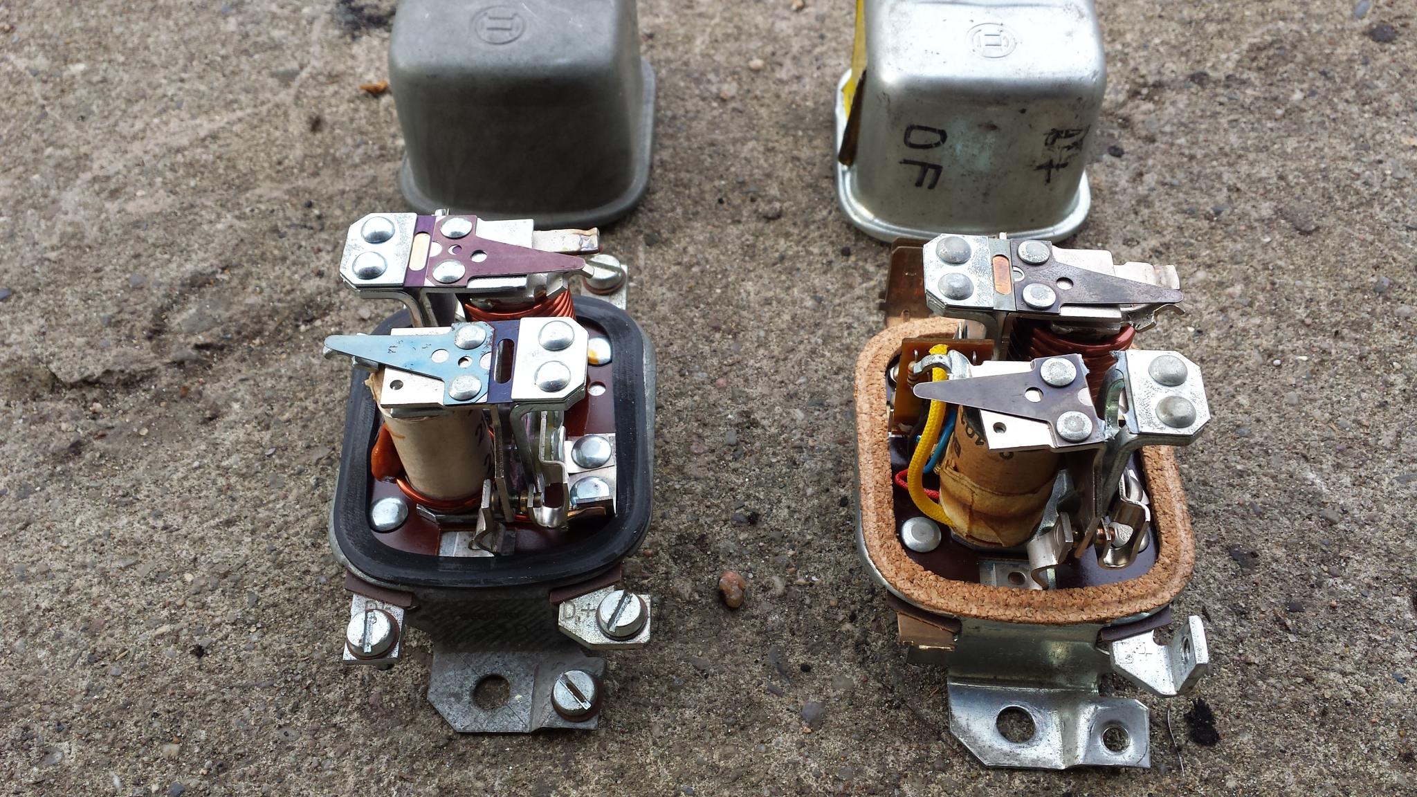

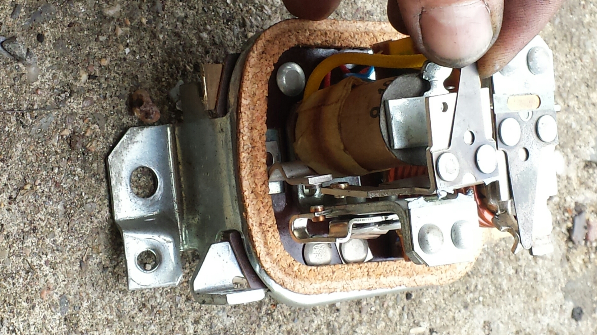

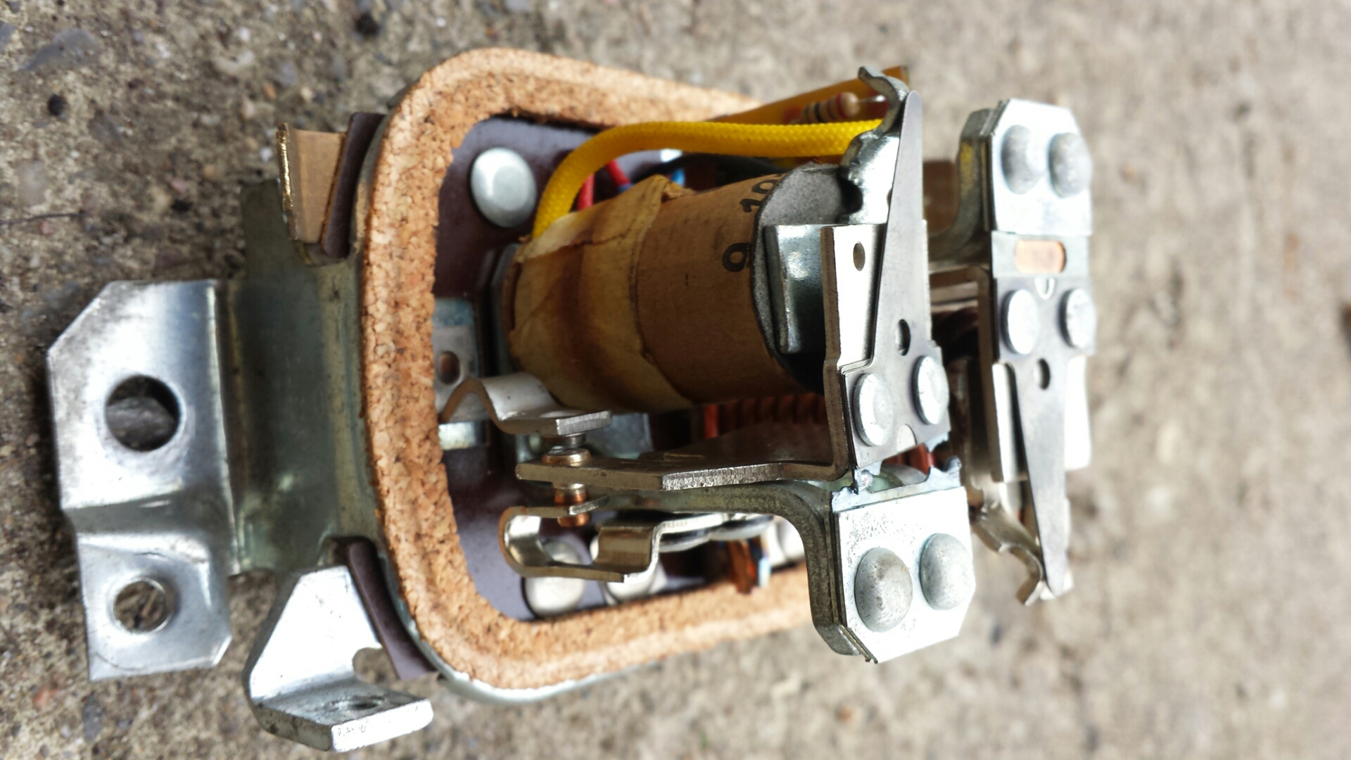

Jut. Mein Regler ist für die Tonne.
Wat nu? Welcher ist der richtige und woher bekomm ich ihn? Spontan hab ich hier noch n 14V / 20A liegen.
Verbaut war ein 14V / 30A.
Kann ich den ohne weiteres einbauen? Oder brennt der mir auch gleich wieder durch?
Zum Glück hab ich keine Ahnung von Strom.
...und warum zum Teufel liegen meine Hochkantbilder immer auf der Seite?
Mani
- Beiträge: 1469
- IG T2 Mitgliedsnummer: 79
Tach Polle,
schau mal, was der Mani in seiner Sammelleidenschaft aufgehoben hat und einfach nicht wegschmeißen konnte weils ja irgendwo hingehören musste...und siehe da, nu weiß ich es wieder
schöne Grüße
Mani
schöne Grüße
Mani
