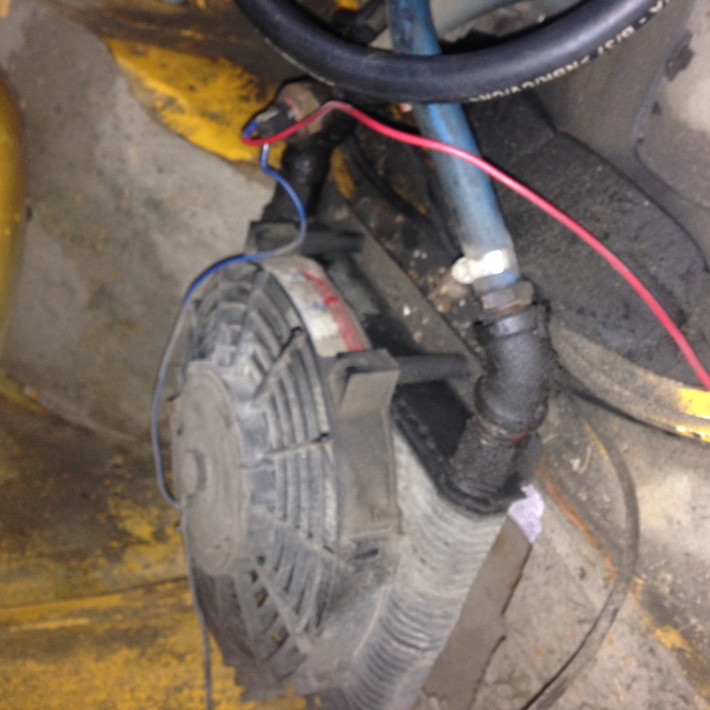

raddoktor hat geschrieben:das rote kabel ist vom zusatzölkühler...
Ein Zusatzölkühler braucht keine Spannung!
Das ist ein Passives Gerät.

Tanjas&Thomas_T2b hat geschrieben:knipex 975235

PS: Das Foto zeigt einen Kühler mit daraufgebasteltem Lüfter ... von dem bislang nicht die Rede war.

PS: Das Foto zeigt einen Kühler mit daraufgebasteltem Lüfter ... von dem bislang nicht die Rede war.[/quote]
der kühler mit lüfter ist für thomas, das rote kabel war noch nicht geklärt worden...
Beiträge: 7303
Re: springt nicht mehr an, öl-benzin gemisch unterm auto
Schon klar! Ich wollte nur zeigen, daß du präzise formulieren mußt, wenn man was verstehen soll.

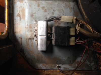

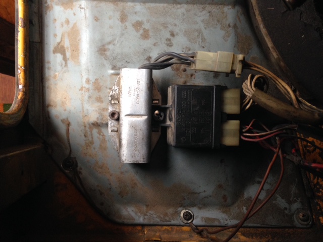

- dann schwarzes kabel wieder dran- es gab ein klackgeräusch beim draufstecken in diesem (foto oben) bauteil und man konnte wieder keinen funken erzeugen...
- das klacken kam glaub ich aus dem oberen silbernen teil, steht bosch drauf, was ist das???
danke schonmal für eure geduld mit mir...
Jörch *198
Beiträge: 1392
Registriert: 09.05.2009 20:35
IG T2 Mitgliedsnummer: 198
Beitrag von Jörch *198 »
Das silberne Ding ist ein Vorwiderstand, der etwas mit der Einspritzung zu tun hat.
