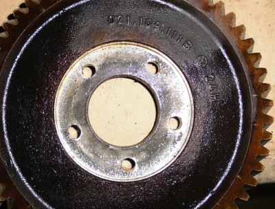

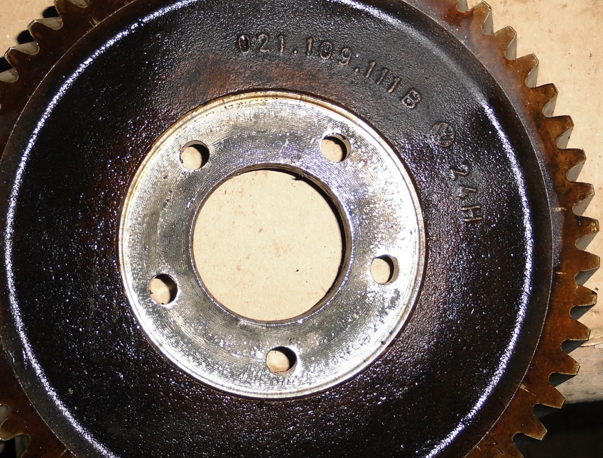

nun hab ich mich heute mal aufgeraft und wenigstens das Zahnrad von der Nockenwelle entfernt.
Wie vermutet, die Löcher sind nicht rund... Ansonsten ruft noch das Gehäsue....REINIGUNG...

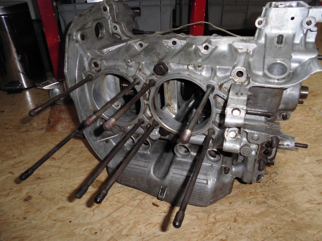

1.
DIe Gehäusezuganker sind ja Schrauben der Festigkeit 10.9.
Was macht ihr mit den alten, wider verwenden. Sind ja keine Dehnschrauben, oder?
Ich hab das gesehen:
http://www.typ4shop.de/product_info.php ... build.html
Hab ihr eure alten auch schon neu verzinken lassen, soll ja bei dieser festigkeit nicht so ideal sein.
Wobei bei den dicken Zylinderkopfschrauben bei den alten Volvomotoren kann man es gut mit den alten SChruaben machen, gab noch nie Probleme.
2.
Gewindebolzen für die Zylinder&Köpfe die im Alugehäuse sind.
Sind die verklebt?
Hab mal versucht einen zu lösen, ist ganz schön fest hab mich nicht mehr gedraut zu drehen (mit 2 gekonterten Muttern).
Was macht ihr mit denen? Drin lassen so wie sie sind?
Wenn man das Gehäuse jetzt spindeln muß, müssen sie dann raus?

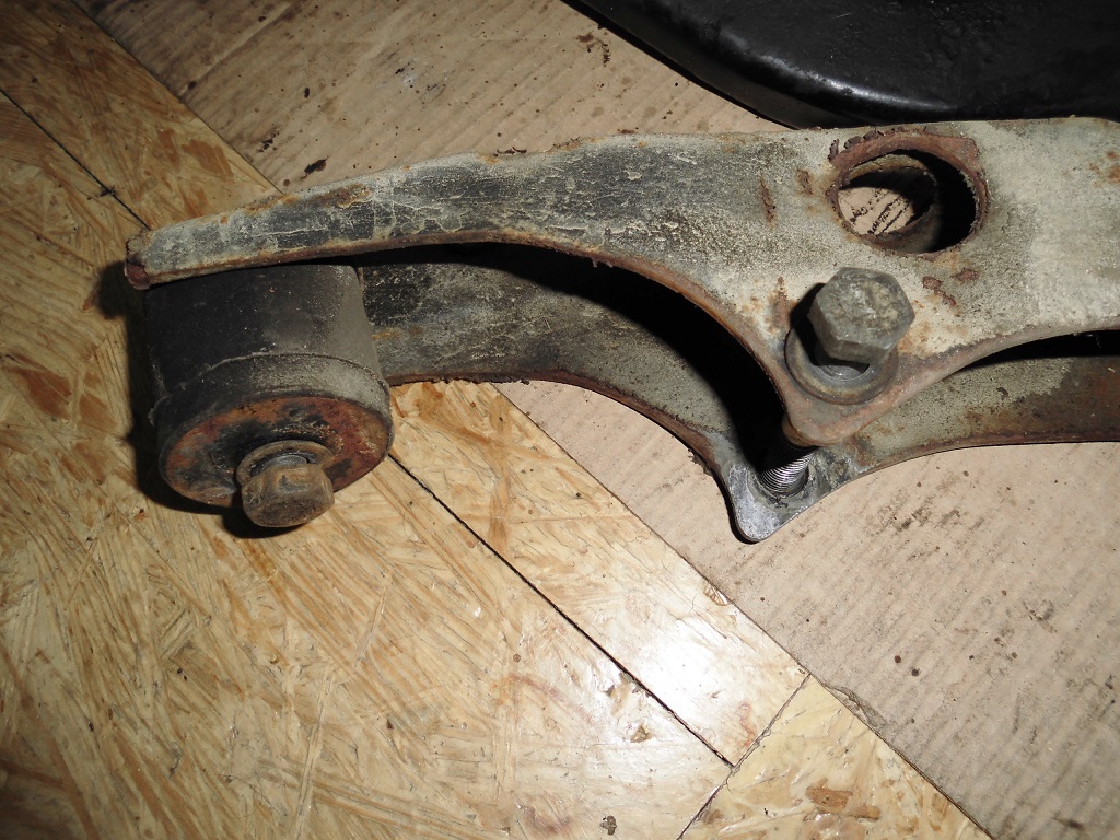

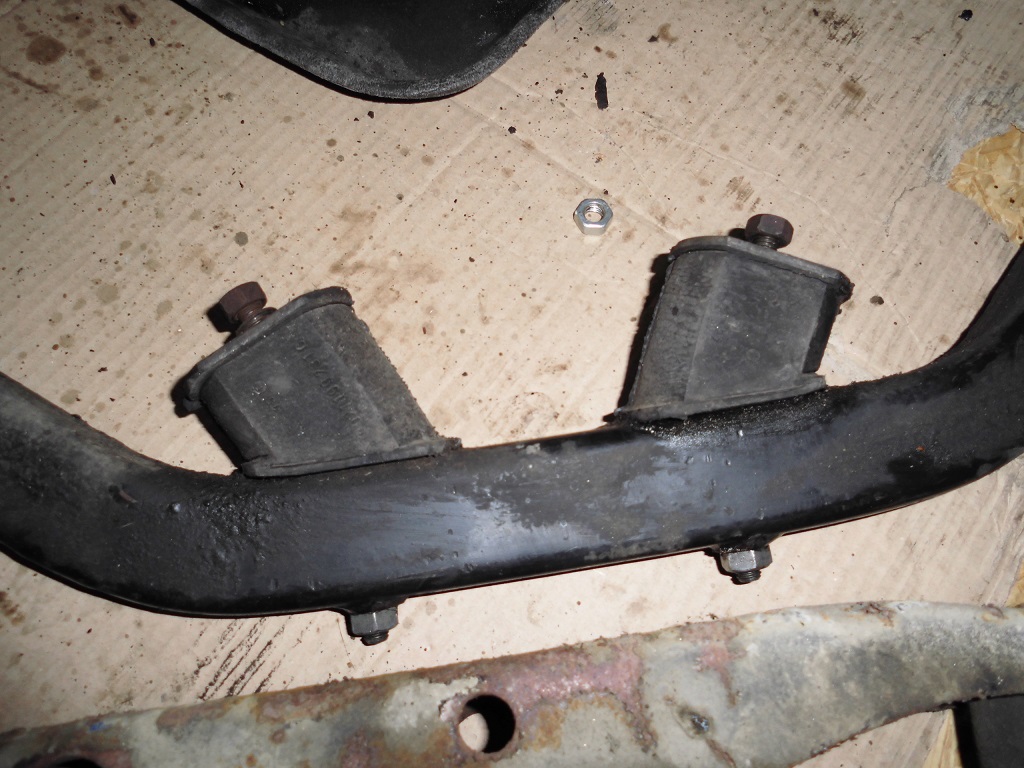

Die Motorgummis sind ja auch schon sehr alt.
Wie ist eure Erfahrung bezüglich neuen Gummis. Normalerweise war ich immer der Meinung alles was geht neu machen, aber die letzten Jahre habe ich bezüglich Gummis schon oft schlechte erfahrung gemacht.
Motorgummis beim anfahren abgeriesen, danach wider die stein alten rein und alles bestens.
http://www.bus-ok.de/Motorlager-17-20-L ... 021199231C
Schon Erfahrungen bezüglich des Motorlager gemacht?
Sind die ok?

Hallo Daniel,
wenn das Motorgehäuse ohnehin zum Motoreninstandsetzer gehen soll, dann laß es dreckig und lass es ihn in seine Waschmaschine stecken. Dann soll er die Lagergassen vermessen und ggf. auch gleich spindeln. Wer das messen kann, kann das auch spindeln. Dann soll er Dir gleich noch Kurbel+ Nockenwelle vermessen und Dir anschließend einen kompletten Satz Lager in guter Qualität passend zu frisch gespindeltem Gehäuse und evtl. geschliffenen Wellen verkaufen. Dann hast Du alles aus einer Hand.
Nockenwelle eher mild als wild, Webcam 86 / 270° oder Schleicher 296°. Schleicher hat verhältnismäßig wenig Nockenhub, ist aber immer eine sichere Bank wenn auch deutlich unspektakulärer fahrbar als die Webcam. Power liegt da zwischen 2000-5000u/min ganz anständig an, einfach verstärkte Federn sind notwendig um auch bei höherem Ausdrehen kein flattern in die Ventile zu bekommen. Die Köpfe lässt Du schön überholen und prüfen. Neue Stössel von anständiger Qualität sind selbstverständlich. Nebenbei machst Du Dir noch um Deine Ölkühlung Gedanken und suchst einen schönen Auspuff oder machst Dir Gedanken wie der jetzige weniger Spaßbremse ist. Den Schwung würde ich im Bus NICHT unbedingt erleichtern. Der Motor dreht mit leichtem Schwung zwar schneller hoch aber unter Last tourt das Moped auch schneller ab was beim "Gas-weg-nehmen" mitunter nervig ist. Ferner braucht der Motor zum Halten der Reisegeschwindigkeit mehr Kraft weil ihm förmlich der Schwung fehlt. Das wird gerade in schweren Fahrzeugen oft vernachlässigt.
Die Gewindehülsen lass mal schön im Gehäuse!

Re: Typ 4 Motor AP 1,8l Überholung, Optimierung
Hallo Daniel,
Die Motorträger Neuteile scheinen bis jetzt ok zu sein (seit 2,5 Jahren inkl. Sahara).
Die Getriebehaltergummis habe ich mir bessere gebrauchte bei Ralf besorgt... neu gab's die damals nirgends für mich auffindbar.
deswegen ab in 'ne Kiste mit den Altteilen und ab in den dunklen (UV-Licht) kühlen (Weichmacher Ausdünstung) Keller damit...Volvo-boy hat geschrieben:Normalerweise war ich immer der Meinung alles was geht neu machen, aber die letzten Jahre habe ich bezüglich Gummis schon oft schlechte erfahrung gemacht.

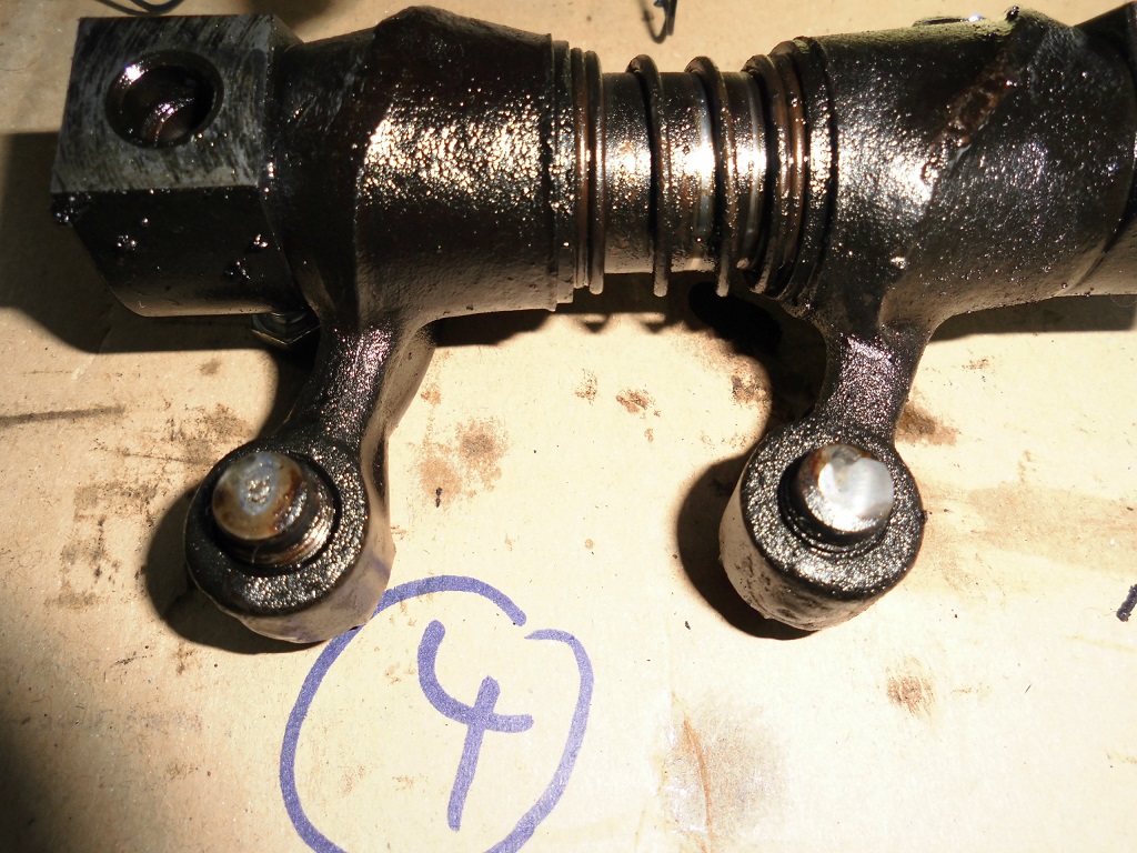

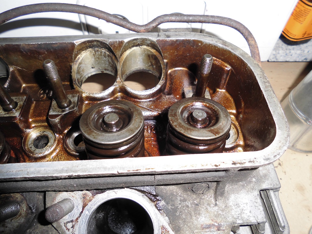

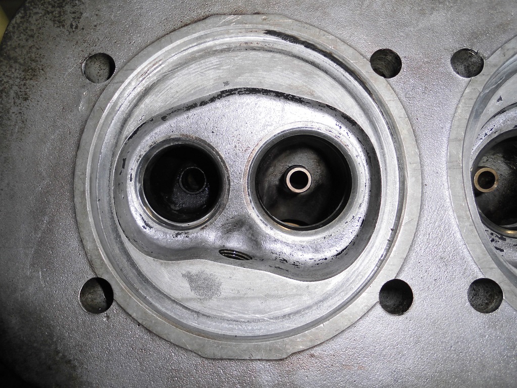

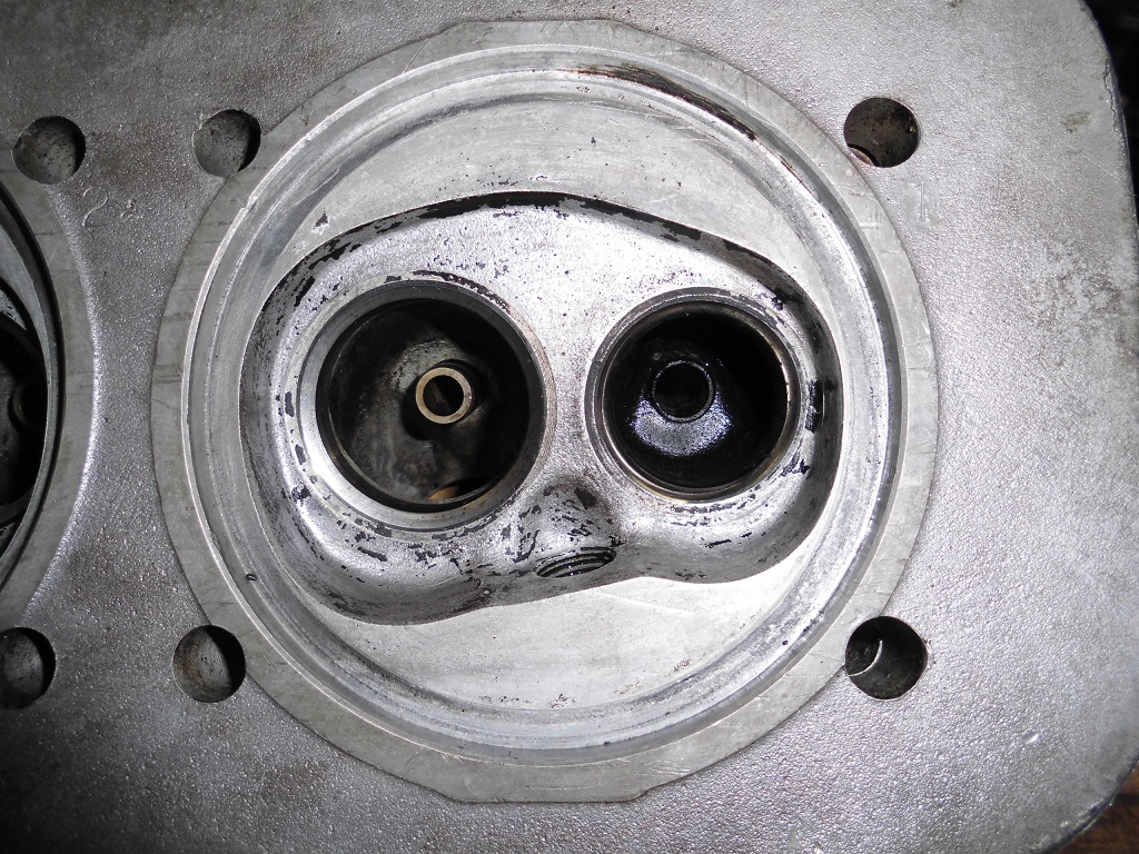

an enem Zylinderkopf hab ich mal die Ventile ausgebaut.
DIe Ventile haben alle von den Kiephebel bzw. von den Einstellschrauben deutliche Spuren.
Das selbe gilt für die Einstellschrauben.
Der Kipphebel selber hat auf der Welle kein Spiel, also auf jeden Fall einen Satz neue Einstellschrauben.
Die Auslassventile sind Nantriumgefühlt, haben die Nr. 021.109.611a (ATE 390314)
Wo gibt es die neu?
Brennräume gereinigt, der Kopf sieht ganz ok aus.

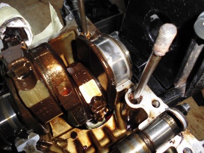

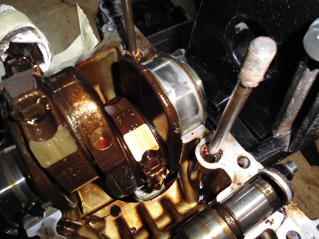

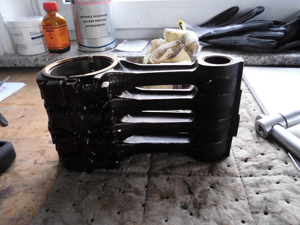

Pleuel hab ich auch mal von der Kurbelwelle geschraubt. Auf der Druckseite sieht man das die Lager schon einiges getan haben.
Wo gibt es die neu?
Hey,
dann noch ne Frage zu den Zuganker.
Bei mir waren da so Sternhafte Teile in der Gehäusemitte.
Sind das so was wie SChraubenhalter? Ach ja die Pleuel hab ich noch nicht gewogen, aber rein von der Länge her sieht man ja ein Unterschied.
