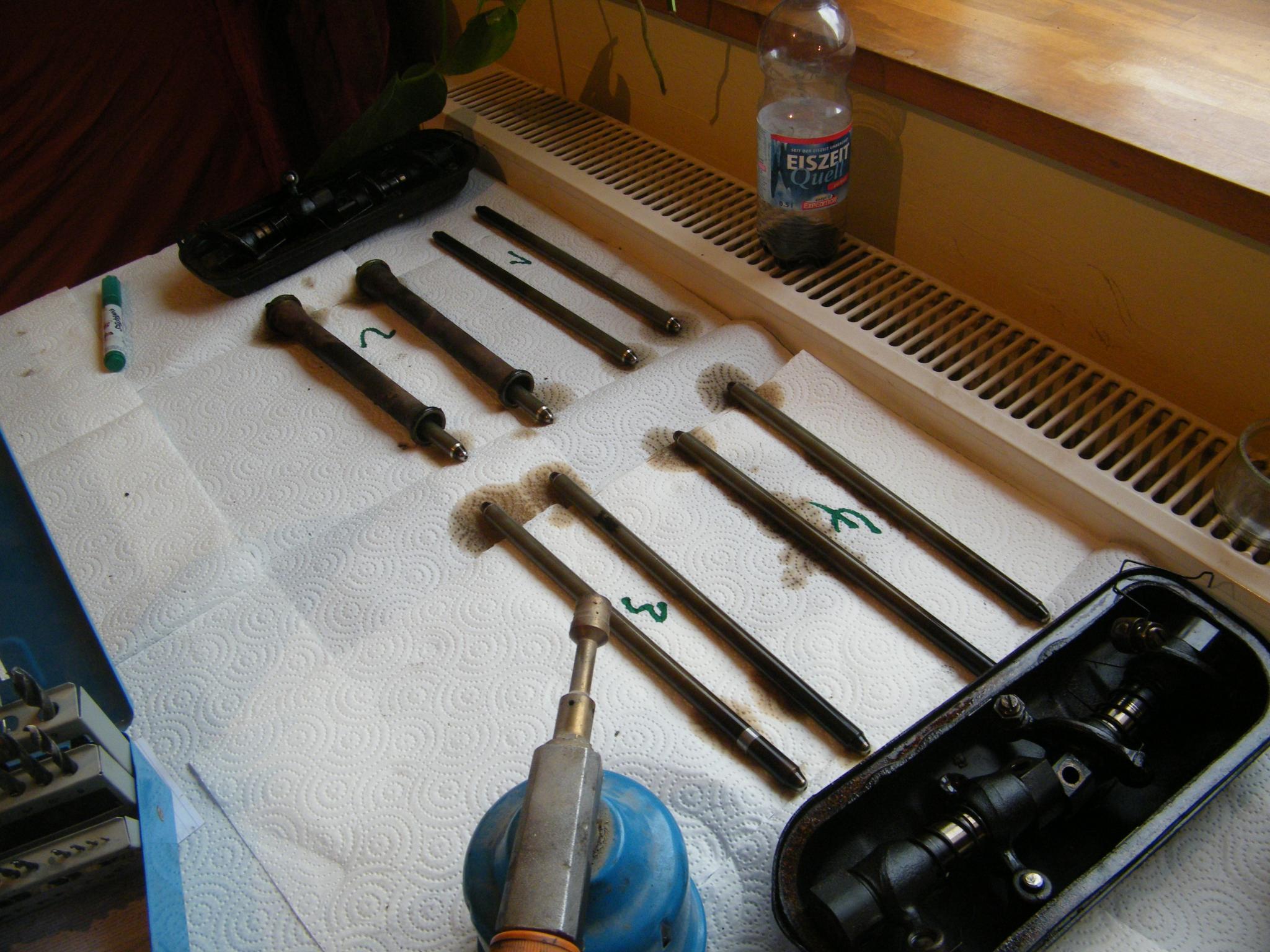

Bau auch ruhig vorher die Kipphebelwellen und die Stößelstangen aus (kennzeichnen, wo welche Welle oder Stößel vorher saß). Auch den Draht, welcher die Stößelrohre fixiert, vorsichtig entfernen und nicht verbiegen. Die Rohre kannst du theoretisch auch mit montierem Kopf entfernen und durch den Kopf rausziehen. Kann zwar etwas fummelig sein, weil sie etwas festsitzten können. Du verhinderst so aber, dass dir beim Ziehen der Köpfe alles auf den (Wohnzimmer)boden fällt und du die Stößelstangen nicht mehr den richtigen Ventilen zuordnen kannst. Und wundere dich nicht, was das für eine Schweinerei ist. Aus den Stößelstangen kann noch eine nicht ganz unerhebliche Menge Öl rauslaufen. Spätestens dann, wenn man sie irgendwo hinlegt wo es sauber ist.

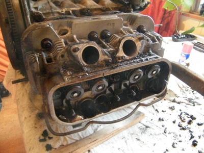

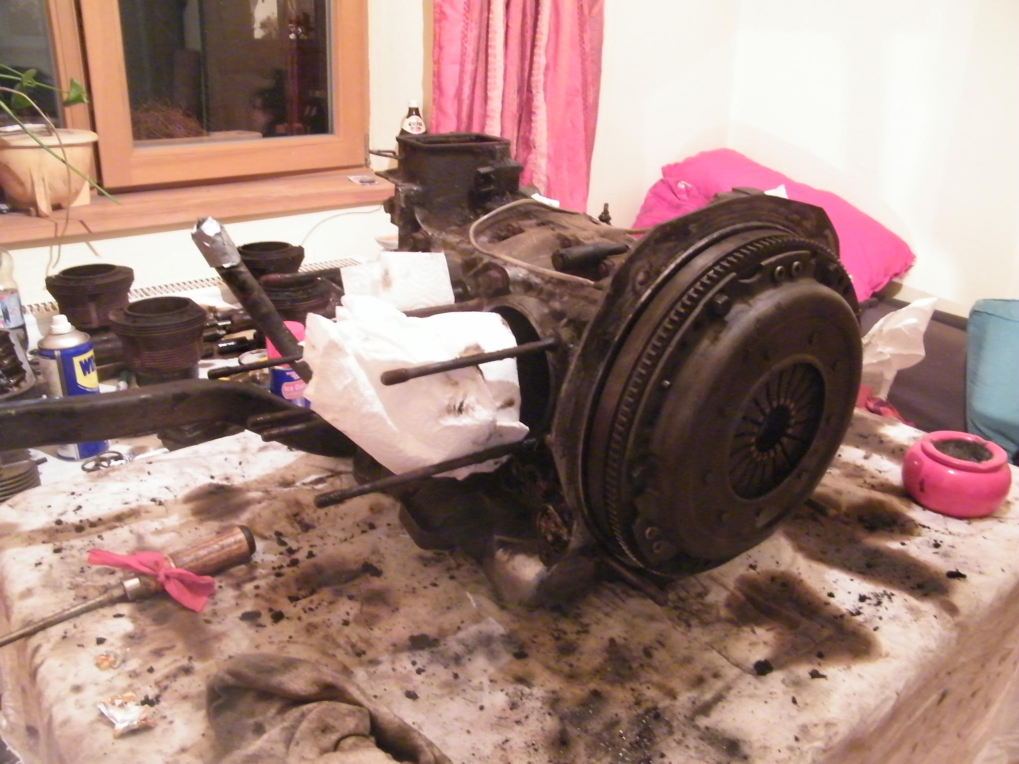

Hallo Stephan, danke für den Hinweiss, halte mich da an mein schlaues Buch, aber wenn das so auch geht habe ich ja noch ein paar mit Chance auf ein Erfolgserlebnis. Hier zwei Bilder von meinem Chaos. Werde weiter berichten. Christine

Bei der Stößelstange des Auslassventils des 3. Zylinders schleift der Draht für das Stößelrohr an der Stange.
Bei der Montage musst du darauf achten, dass der Draht nicht verbogen ist.
Ansonsten sieht der Block ja noch halbwegs sauber aus... (und dein Wohnzimmer scheinbar auch).
Willst du eigentlich nur die Köpfe demontieren, oder auch den Block komplett spalten?

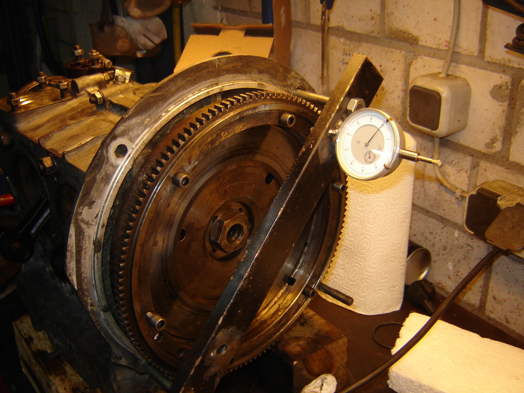

Den Zustand der Kurbelwelle kann man schwer einschätzen, ohne sich die Lager anzuschauen. Was du aber machen kannst ist das Axialspiel der Kurbelwelle zu prüfen. Du kannst z.B. vorne das Lüfterrad provisorisch montieren (ich glaube du hast erst die drei Halteschrauben gelöst) und daran zu ziehen und zu drücken. Die Kurbelwelle bewegt sich dabei ganz leicht vor und zurück.
Dazu benötigst du aber eine Messuhr: Hier am Typ1, das Prinzip ist aber das Gleiche.
Werte für den Typ4:
Zulässiges Axialspiel: 0,07 - 0,13 mm
Verschleißgrenze: 0,15 mm
Ne Messuhr kann ich dir leihen und vermutlich müsste die Verbindungsstange zwischen den Stehbolzen für das Getriebe auch am Typ4 passen.
Sonst fällt mir grade auch nicht viel ein. Wenn der Motor aber keine Probleme mit dem Öldruck hat, keine komischen Geräusche macht und du kein übermäßiges Spiel feststellst, würde ich die Baustelle eventuell nicht aufmachen. Außer du willst auf Nummer sicher gehen. Wenn du den Block spaltest, macht es sowieso Sinn die Lager zu tauschen.
