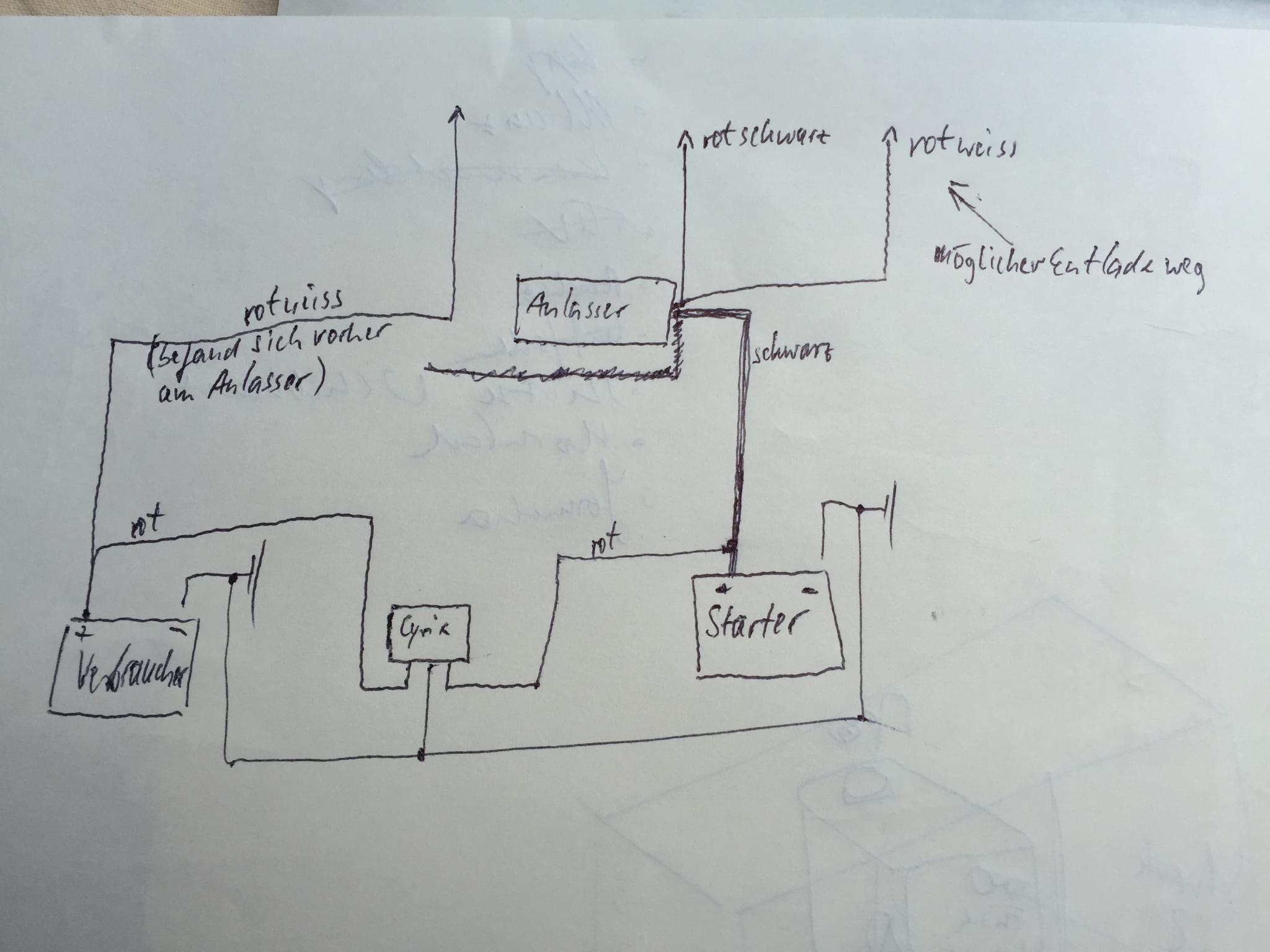

Wir haben das nach der Anleitung verdrahtet lediglich der Start Switch wurde weggelassen.
Als leiten zu den Campingverbrauchern habe ich ein rot weißes Kabel von dem Anlasser genommen und an die Verbraucherbatterie angeschlossen. An dem Anlasser waren jedoch zwei rot weiße Kabel. Das zweite habe ich an dem Anlasser gelassen.
Mein Vermutung ist, dass sich die starter Batterie über dieses zweite sich noch an dem Anlasser befindenen Kabel mit entlädt.-
Ich hoffe, man kann das in der Skizze ein wenig erkennen.
Die ganzen zusätzlichen Verbraucher wurden vorne vom Sicherungskasten von Sicherung 9 Klemme 30 abgezapft und erneut abgesichert.
Beste Grüße
John

Hallo
Dauerplus Klemme 30 als rotweisses Kabel wird am Anlasser Plus durchgeschleift von der Lima <-> Anlasserplus <-> Sicherung 9 vorne.
Hast Du die beiden rotweissen Kabel verwechselt, würde die Starterbatterie nicht mehr aufgeladen werden - könnte Dein Problem sein.

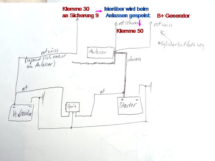

Hallo John,
Rolf-Stephan hat ja bereits darauf hingewiesen:
Meiner Meinung nach ist folgendes passiert: Die Campingbatterie wurde "leer gelutscht" und wenn Du nun den Anlassschalter betätigt hast, konnte der Magnetschalter auch nicht anziehen, weil er bei Deiner Version ja nun aus einer leeren Batterie gespeist werden sollte. Die Starterbatterie sollte noch voll gewesen sein, nach meinen Einschätzungen war sie wohl noch am Generator angeschlossen.
Korrigiere also bitte Deine Verkabelung in den Ursprungszustand. Für die Versorgung der Zusatzverbraucher wirst Du nicht darum kommen extra Kabel zu verlegen, das mussten schon viele vor Dir auch tun. Die originale Verkabelung bietet keine Reserven und eine "Trickschaltung" wie Deine ist nicht möglich wie Du nun feststellen konntest.
Ich hoffe Du kommst mit den Informationen weiter.
Mein Verkabelungstipp: Von der Zweitbatterie über eine Vorsicherung (25 A) ein mind. 4² Kabel nach vorn zu der Unterverteilung (Sicherungskasten) der Zusatzverbraucher legen, so hab ich das zumindest bei meinem Bus getan. (Weitere und auch ganz ausführliche Verkabelungstipps hat's hier im Forum schon zu Hauf gegeben.)
Start Switch weglassen ist ok. wenn man auf das Feature "Eigen-Fremdstart mittels 2.Batt" verzichten möchte, ansonsten müsste man die +Verkabelung ja auch in 25² ausführen und eine 120 A-Sicherung dazwischen schalten, um sich selbst fremdstarten zu können, wobei dann auch die Masse dieser Batterie mit einem dicken Masseanschluss/-Band ausgeführt werden müsste.Johnnycrack hat geschrieben:Wir haben das nach der Anleitung verdrahtet lediglich der Start Switch wurde weggelassen
An dem Anlasser hättest Du die zwei rot weißen Kabel auch belassen müssen! An der originalen Fahrzeugverkabelung darf nichts geändert werden!Johnnycrack hat geschrieben:An dem Anlasser waren jedoch zwei rot weiße Kabel. Das zweite habe ich an dem Anlasser gelassen.

Diese Vermutung kann ich leider nicht teilen, habe einmal Dein Bild mit meinen Mutmaßungen über die in Frage kommenden Verbindungen mit Anschlussbezeichnung ergänzt und hoffe, dass ich da richtig liege, ansonsten bitte melden. ( Bei Deiner Skizze fehlt das leider: unmissverständlich sind Klemmenbezeichnungen, bei Verdrahtungen ist es unumgänglich das "Woher" und "Wohin" mit anzugeben um das eineindeutig zu machen!)Johnnycrack hat geschrieben:Mein Vermutung ist, dass sich die starter Batterie über dieses zweite sich noch an dem Anlasser befindenen Kabel mit entlädt.-

Ergänzung zur Verkabelung der Campingbatterie:
Wenn vom Start-Switch kein Gebrauch gemacht wird, sollte die Verkabelung von B+ Fahrzeugbatterie über eine Sicherung etwa 30 A zu B+ Campingbatterie mittels einer mind. 6² Leitung erfolgen.
