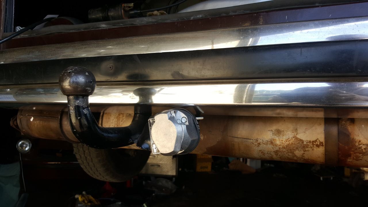

Hi Michael,
das ist nicht original VW. Du hast da einen anderen Endtopf drunter.
Ich bleibe bei meiner Aussage:
US Auspuff geht nur mit Westfalia oder Bus OK AHK.

Ich kann Thomas‘ Aussage nur unterstützen: beim Amitopf passt nur Westfalia, Bus-
OK kann ich mangels Exemplar nicht bestätigen, aber Oris und Peka PASSEN NICHT.

Hallo!
Um es zu differenzieren: Für originale US-Auspuff-Anlagen gilt das gesagte (nur Westfalia / Bus-OK-AHK).
Ich hatte ja weiter vorne behauptet, daß Peka auch paßt. Mir war dabei nicht klar, daß Amiauspuff nicht gleich Amiauspuff ist - es gibt auch Busse, die aus den USA rüberkommen und Nachrüstanlagen haben, was zu anderen Platzverhältnissen führt. Sowas habe ich an meinem ex-US-Bus. War schon so, und mangels Vergleich dachte ich das gehört so...
Da diese Nachrüstauspuffanlagen offenbar gar nicht so selten sind, ist diese Unterscheidung vielleicht hilfreich.

Achtung, Tipfehler.
Gruß Michael
Achtung, Tipfehler.
Die Peka heißt R101, nicht 111.

Re: AHK für 77er T2b
meine Erfahrung ... die Oris ( mit 1,8To. TypM3868) passt an meinen 78iger Ami mit GE Motor und GE Auspuffanlage ....
Ich mache auch gern noch weitere Bilder; dauert nur 1-2 Tage.
Alex
