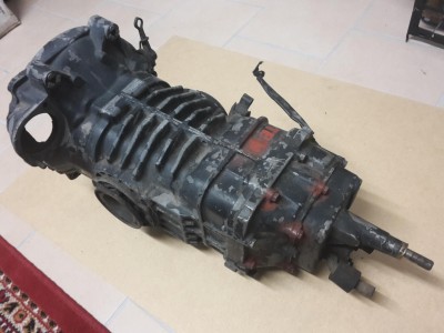

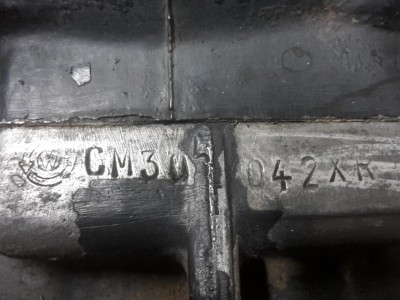

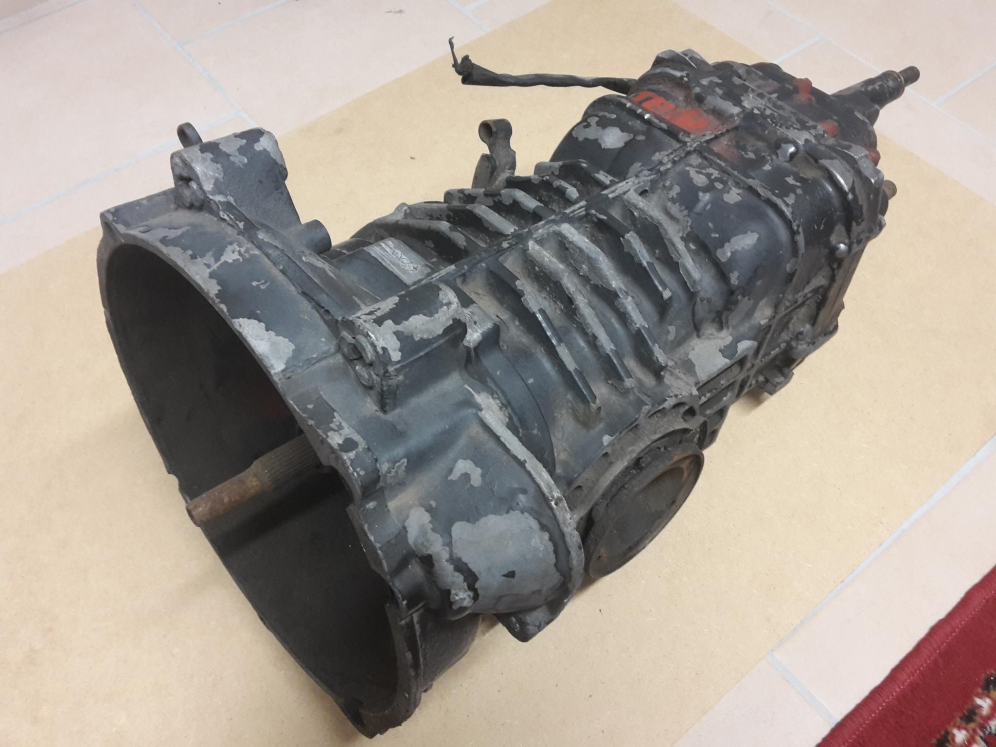

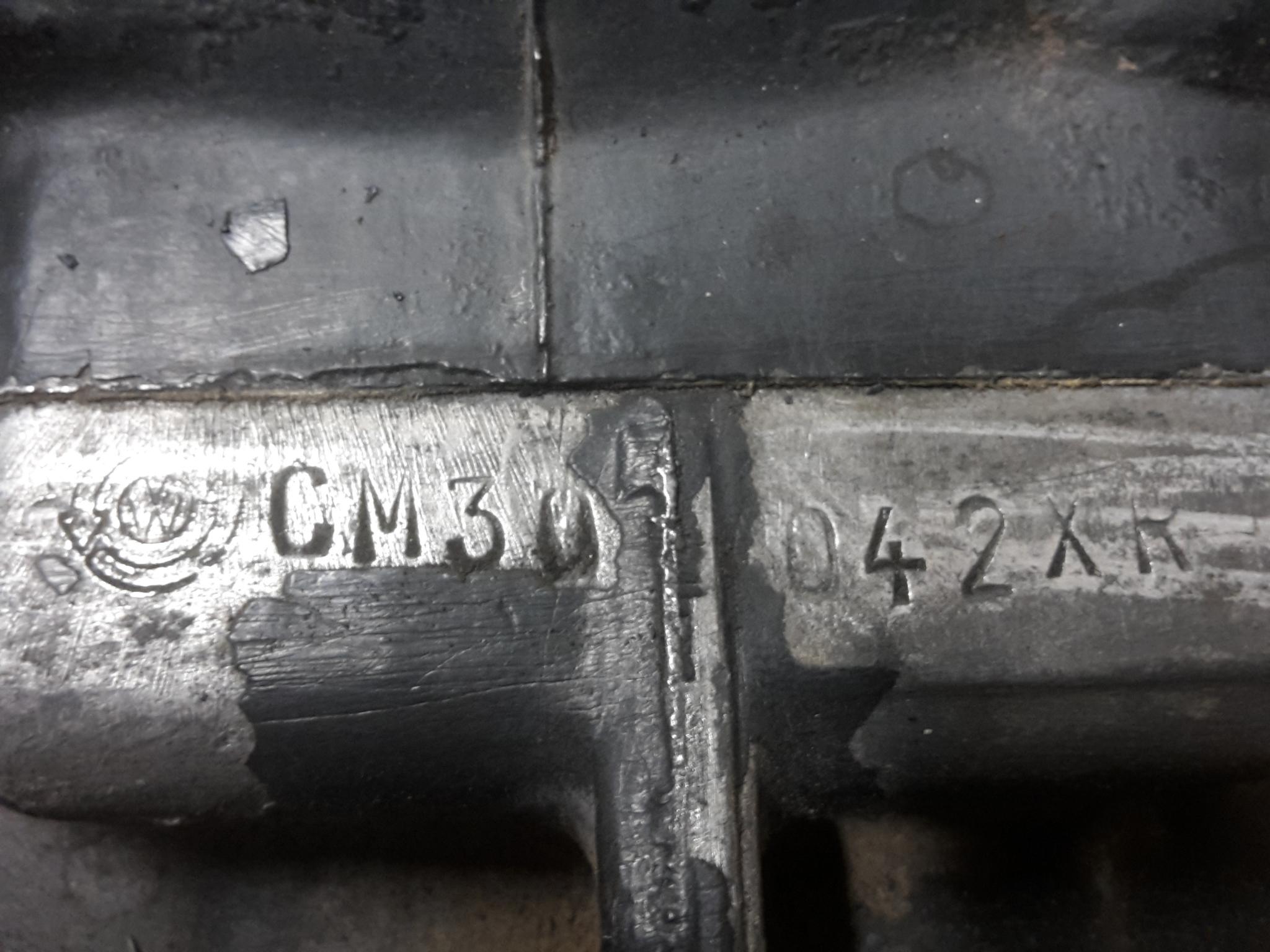

Hi Stephan,
ich hab schon eins, hat schneller geklappt als gedacht :D :
