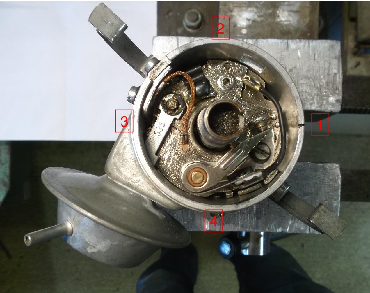

Moin Henz,
Der Verteiler sollte natürlich geprüft sein.
Die Fliehkraftverstellung sollte nicht klemmen, das kann man prüfen, indem sich der Verteilerläufer nach rechts, also im Uhrzeigersinn frei bewegen lässt. Am äußeren Kontaktmaterial genau um 5mm.
Auch die Unterdruckverstellung darf ebenso nicht klemmen. Die Kontaktplatte muss sich gegen den Uhrzeigersinn bewegen können, wenn man an der Unterdruckdose saugt.
Die Verbindungsstange wird dabei um 2 mm (bis Anschlag) hereingezogen. Am besten mit einem Manometer nachmessen, da sind es genau 200 mmHg.
Die Kontaktplatte darf sich erst anfangen zu bewegen, wenn etwa 100 mmHg anstehen.
entweder mit einem geeignetem Stopfen, oder ersatzweise mit einem 4,5 mm Kraftstoffschlauch und 5mm Rundmaterial als Abschlussstopfen.
(Bitte keine Schraube nehmen, die hält meist nicht wirklich dicht und beeinflusst somit negativ die Pull-Down-Membran in der Wirkungsweise.)

Ja, wie denn, der "AL" hat doch keinen Anschluss mehr für die Spätverstellung.
Am Vergaser, also dem hinteren Abschluss mit dem 5 mm Röhrchen, ist eine saubere Verschließung vorzunehmen,
... ich meine so wie hier abgebildet:

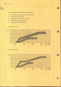

Diese Angabe macht mich echt stutzig:
>>Verstellwinkel: 22-26° bei 3300 U/Min<<
... eigentlich sollte sollte es so aussehen:
3750 U/min max. 25° Verstellung
bei 3300 U/min sind es nur 22° und nicht mehr!
Sorry, ich hätte jetzt leider etwas Zweifel an der Seriosität des Anbieters.
(... und bei dem Preis müsste ich jetzt einmal in mich gehen und mich nach oben korrigieren.
Solch einen Verteiler hatte ich einmal für 125,00 € angeboten gehabt, war wohl für irgendwelche Leute zu teuer gewesen, ist somit wieder in meinem Ersatzteillager gelandet ...
...woher ich das alles weiß? Ich mache auch ein wenig in Verteiler für gute Freunde und Bekannte sowie nette Forumskollegen.
... und das aus meiner Sicht sehr gründlich (mögen es bitte die anderen beurteilen). ZZP-Versatz nachmessen bzw. anpassen, Sintermetalllager neu tränken usw. usf..
Als Ergebnis erhalten die Freunde und ... ein Messblatt gem. Diagramm. wo die tatsächlich ermittelten Werte liegen. PS: Was ich noch ergänzen darf:
Die Angaben von Winkel sowie Drehzahl vom ausgebautem Verteiler sind nur die halben Werte von dem, was sich an der KW ergibt, falls nicht bekannt.
