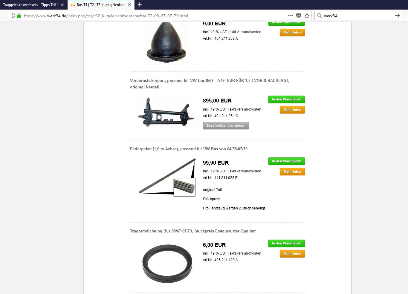

Die habe ich gekauft
Sind die richtig ???

Sorry das sieht gar nicht gut aus. Da gibt es definitiv einen Unterschied ab 69. Morgen suche ich Dir die Beschreibung raus. Ich glaube der Brasilien Bus hat die gleichen Federn wie der T1 deshalb gibt es die auf dem Markt. Diese lassen sich zwar im T2B montieren, aber dann hat man den Bus tiefer gelegt.
Und noch was. Die richtigen sind wesentlich teurer..
Grüße, Matthias
Grüße, Matthias

So. Die richtigen Drehstäbe haben eine grüne Markierung, sind gegenüber der alten Version vorgespannt und müssen mit der Schweißraupe nach links eingebaut werden. Ist bei mir 10 Jahre her...

Tja, die netten Händler mit den Referenznummern auf die verwiesen wird, was kann man dazu sagen bzw. fragen und auch glauben???
Gemäß Ersatzteilkatalog sieht es so aus:
211 411 033 E Federstab ab F 210 2000 001>>, also ab MJ '70
http://www.michaelknappmann.de/bulli/mi ... dellav.htm
211 411 033 (ohne "E"!) Federstab bis F 219 300 000 , (bis MJ '69), demnach also n.n. nicht vorgespannt m.E. nach.
Hier bietet jemand die Federstäbe für einen stolzen Preis an und beherrscht offensichtlich leider nicht die MJ-Abhängigkeit
http://www.vag-teile.de/H4-Vorderachse/ ... 68-79.html
Sorry, in der Knappmann-Sammlung steht aber etwas von einer weißen Markierung???
