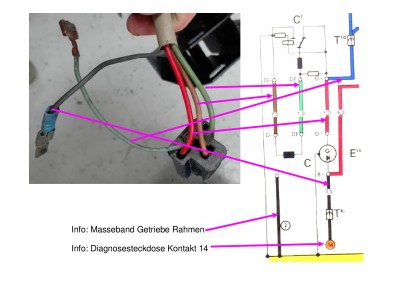

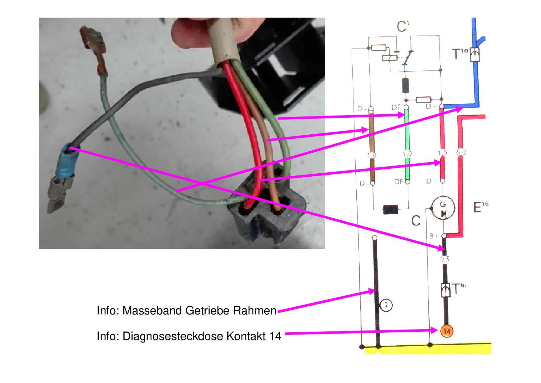

Hallo Andi,
da hast Du ja wieder einen kleinen Großauftrag eingekippt.
Ich darf zunächst einmal mit einer Teilantwort bezüglich Reglerstecker aufwarten.
Eine kleine Anmerkung vorab: Sicherlich wirst Du Dich entschieden haben, welche Art der elektrischer Verbindung für Dich in Frage kommt. Für meine Arbeiten nehme ich die originalen Crimpverbindungen, also die blanken Stecker / Hülsen. Beim zusätzlichen Verlöten erhitzt man die Kabelabfangung mit, so dass sie nach meinen Erfahrungen untauglich wird. Zudem zieht das Lötzinn aufgrund der Kapillarwirkung ein Stück mit in das Kupfergeflecht, so dass mehr oder weniger je nach Einsatzstelle / -Ort mit Bruchgefahr zu rechnen ist. Man kann das natürlich mit einem darüber gezogenen Schrumpfschlauch-Stück mindern /verhindern. Für eine Konservierung der Steckverbindung reicht es m. E. nach voll aus, etwas säurefreies Fett auf die Crimpverbindung aufzupinseln.
Wie Rolf-Stephan aber schon anmerkte:
Frage: Kannst Du die Klemmenbezeichnung zu den angeschlossenen Kabel noch irgendwie ablesen und zuordnen?
Bis dann ...
Nun zum Reglerstecker, da darf ich einmal ein Bild nach meinen Erkenntnissen anfügen. Du musst natürlich sicherstellen, dass das Gegenstück an der Lima auch entsprechen verdrahtet ist: Hella-Relais in der Nähe der el.Benzinpumpe EinbauortRolf-Stephan Badura hat geschrieben:Jeder wie er mag...
Bis dann ...

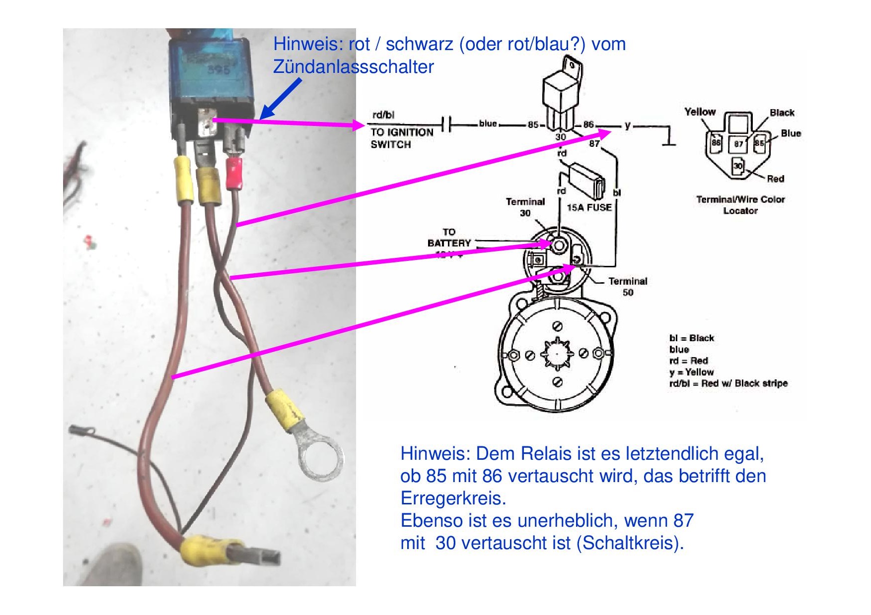

Mir ist da noch eine Idee gekommen wenn ich mir die Anschlüsse so anschaue.T2NJ72 hat geschrieben:Kannst Du die Klemmenbezeichnung zu den angeschlossenen Kabel noch irgendwie ablesen und zuordnen?
Offensichtlich wurde da vorher von jemandem ein Arbeitsstromrelais für den Anlasser nachgerüstet.
(Überprüfe das einmal bitte auf Plausibilität.)
Schau Dir bitte einmal den Beitrag an, um Sinn und Zweck nachzuvollziehen:
viewtopic.php?f=7&t=19690&hilit=hot+start#p197369 Ich möchte Dir jetzt aber dringend empfehlen, ein etwas "stabileres*" Schaltrelais zu nehmen. Auch eine geschützte Unterbringung im Motorraum halte ich für sinnvoll.
Natürlich ist dann auf eine gute Durchführung (keine scharfen Kanten, "Gummidurchführung") Wert zu legen.
"stabileres*" Schaltrelais: Ich hab so etwas hier eingesetzt:
https://www.sound-pressure.de/Nagares-H ... A-Zubehoer
... aber zumindest eines was sich mit 50 bzw. 70 A an den Kontakten belasten lässt.

Hi, Servus.
Norbert, vielen Dank für Deine ausführlichen Antworten.
Die Sache mit dem Lima Regler ist somit wohl gelöst.
Beim Relais/Stecker für den Gebläselüfter bin ich dank des verlinkten Beitrag zu thesamba.com auf die Lösung gekommen.
Anscheinend wurden ab 1977 die Verkabelung dort etwas geändert.
Da der Stecker auf dem Bild (von 2004) als auch mein gebrauchter wohl von 77 oder jünger ist, sind da eben die beiden schwarzen Kabel anstelle meinem blauen Kabel.
Sollte mit einem Austausch geklärt sein.
Zum Relais in Nähe der benzinpumpe.
Es kann wirklich gut möglich sein, dass das Relais für den Anlasser ist.
Ich hatte bisher (leider) noch nicht erwähnt, dass mein Bus nicht "normal" über das Zündschloß gestartet wird, sondern mit einem extra Startknopf.
Daher scheint mir die Sache mit dem Relais immer plausibler
Vielen Dank für das erklärende Bild.

Mir ist wohl bekannt, dass einige Leute zur Zündspannungsanhebung während des Startvorgangs direkt Batt. + auf Klemme 15 der Zündspule geschaltet haben. Der Grund dürfte auch gewesen sein, dass alte Kabel, Stecker sowie Schalter einen größeren Übergangswiderstand haben, um dem Spannungsklau entgegenzuwirken. Wenn sich meine Annahme bestätigt wüsste ich jetzt nicht, ob Du eine derartige Schaltung immer noch brauchst. Schließlich hast Du einen neuen Kabelbaum eingezogen. Gut, der Zündanlassschalter sowie alle Verbindungsstecker sind aber noch alt.
Oh weih, noch ne Trickschaltung. Um nicht im Nebel zu stochern wäre es natürlich angebracht wenn man wüsste, wo die Kabel jemals angeschlossen waren.Droker hat geschrieben:An der Zündspule saß/sitzt ein weiteres Relais. Ist hierfür ebenfalls der Starterknopf der Grund?

Ja, halte ich auch für sinnvoll. Man kann ja dann auch einmal die Spannung an Klemme 15 messen. Messung 1 während des Startvorgangs, also wenn der Anlasser gerade dreht, dann darf die Spannung sogar auf max. 9 V herunter gehen (natürlich bei voll geladene Batterie) und Messung 2 wenn der Motor gestartet hat. Dann sollte sich die Spannung um etwa 12 V bewegen.Droker hat geschrieben:Ich denke, Ich schließe die ganzen Sachen zuerst "normal" an.
Während ich der Trickschaltung "Arbeitsstromrelais für den Anlasser" noch etwas Positives abringen kann, weil da auch die Kontakte vom Anlassschalter entlastet werden, hätte ich bei der "Zündspannungsanhebung" doch so meine Bedenken. Da halte ich es doch für angesagt, dem Spannungsklau das Handwerk zu legen. In der Praxis würde es dann bedeuten, sich mit dem Schaltplan zu bewaffnen und zu schauen, an welchen Übergängen da etwas an "Saft" verloren geht. In meiner Reparaturpraxis hat sich oftmals herausgestellt, dass der Anlassschalter so langsam im Begriff war seinen Geist aufgegeben und früher oder später seinen Dienst ohnehin gänzlich versagt hätte.

Moin,Droker hat geschrieben:Stecker für das Relais vom Heizungsgebläse im Motorraum (auf dem Plan J14)
Laut Plan sollten hier vier Kabel angeschlossen werden.
klar sind:
braun/weiß
rot über einen Sicherungsstecker
gelb/schwarz
und eigentlich noch blau!?
bei dem gebraucht gekauften Stecker sind allerdings jetzt noch zwei schwarze Kabel an einer Klemme (an die Klemme sollte eig.das blaue Kabel)(siehe Bild)
Bei dem Bild, das Ich auch schon im Beitrag weiter oben verwendet habe sind ebenfalls zwei schwarze zu sehen.
(das blau/schwarze,das am Stecker vorbei geht auf dem Bild, ist für die Öldruckkontrolle. hat nix mit dem Stecker/Relais zu tun))
Wo ist jetzt da der Fehler?
Wofür sind die beiden schwarzen Kabel und wo gehen die beiden hin?
es gab am Gebläse wohl zwei Varianten von VW.
Bei der Version wo das blaue Kabel an das Relais geht, kommt das vom Lima Regler.
Das ist D+ und hat den Vorteil das der Lüfter nur läuft, wenn die Lima auch Strom erzeugt.
Damit läuft bei stehendem Motor oder beim Motorstart der Lüfter nicht.
Das belastet die Batterie weniger. (Im Schaltplan vom Vergasermotor 8/75 ist das so eingezeichnet.)
Dann gibt es noch die Variante, mit den beiden schwarzen Kabeln am Relais.
Schwarze Kabel sind immer (solange sie original sind) Klemme 15.
Also Schaltplus. Ein Kabel geht nach vorne Richtung Zündschloss. (Die nicht abgesicherte Seite von Sicherung 12)
Und die Andere Richtung geht weiter zur Zündspule. (Gekennzeichnet mit + oder KL15)
Der Nachteil bei dieser Version ist, das der Lüfter ggf. schon läuft wenn man die Zündung einschaltet.
Und da der Motor rund 15A zieht, ist das ohne laufenden Motor eine signifikante Belastung für die Batterie.
Das ist der beste Ansatz den du machen kannst. Damit kannst du dir die Dokumentation erleichtern, da VW das ja schon für dich gemacht hat.Droker hat geschrieben:Ich denke, Ich schließe die ganzen Sachen zuerst "normal" an.
Und nimm auf jeden Fall original Farben. Du bekommst das sonst nie wieder vernünftig dokumentiert.
Eine Verbesserung würde ich allerdings einbauen:
Das Schwarze Kabel das bei S12 nach hinten zum Motorraum geht solltest du noch mit einer Sicherung versehen.
Damit kannst du einen Kabelbrand verhindern, falls irgendwo im Motorraum mal ein Kurzschluss von Klemme 15 auftritt.
