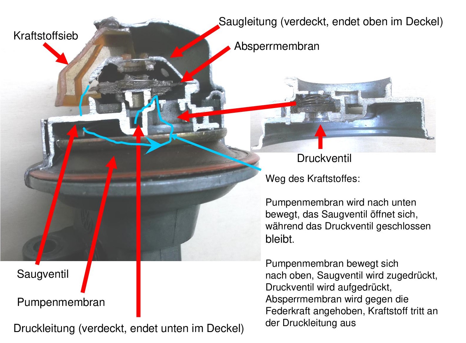

Vielleicht kann ich Dich ja doch noch bekehren, oder zumindest allgemein das Geheimnis um die sagenumwobene, verpresste Spritpumpe mit Absperrmembran ein wenig lüften.

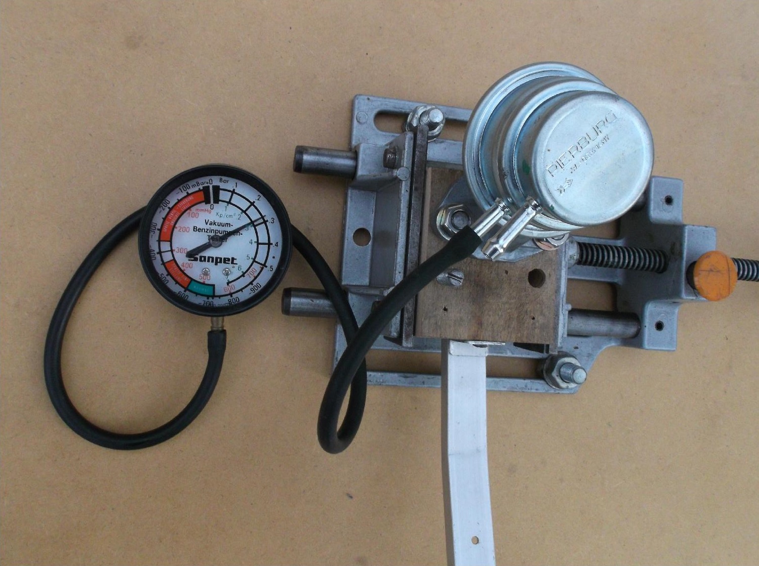

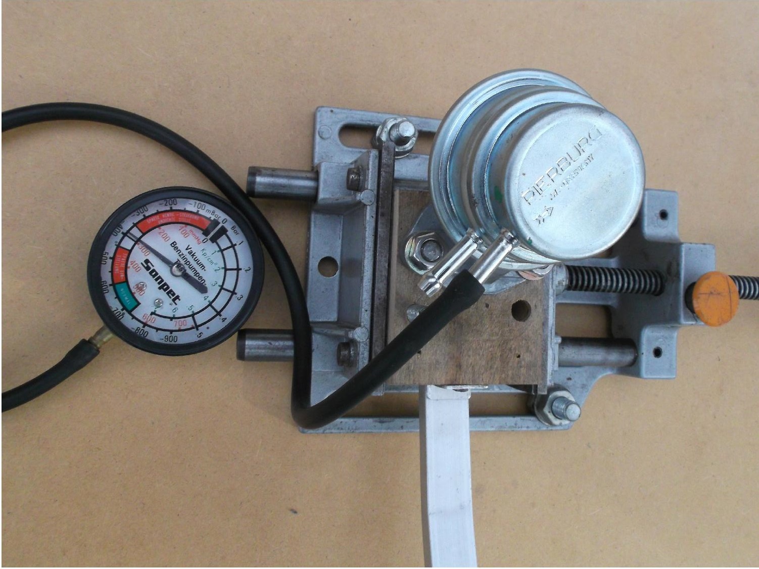

Ich habe einmal eine alte, defekte Pumpe aufgeschnitten, hat leider erst beim 2. Versuch so halbwegs geklappt. Habe dann die Teile so zusammengesetzt, dass man etwas erkennen kann, leider ist es im Bereich der Absperrmembran zu einem kleinen Versatz gekommen. Trotzdem meine ich, dass aus den Bauelementen die Funktion noch gut erkennbar sowie nachvollziehbar sein sollte. Auch die Funktion der Absperrmembran kann man gut erkennen. Kommt Druck auf die Ansaugleitung, so wird die schon federunterstützte Membran weiter auf's entsprechende Ventil gedrückt, so dass auch wirklich auf der Druckseite kein Sprit mehr austreten kann. Man beachte hierzu auch das Loch oben im Deckel für die Absperrmembran.
Nun zum Thema ob die Pumpe Luft saugen / pumpen kann. Zuerst der Versuch, welchen Unterdruck sie aufbringen kann (dazu unten den silberfarbenen "Schwengel" betätigt, welcher den Pumpenstössel bewegt):
... nun welchen Druck sie erzeugen kann:
Ich würde so etwas als selbst ansaugende Pumpe bezeichnen wollen. Mit diesen Werten könnte man als Bezugswert "Erdgeschoss" aus dem Keller Benzin hochpumpen und sicherlich problemlos bis ins Obergeschoss fördern.
Auf dem letzten Bild habe ich einmal aufgezeigt, dass man zwar an der Druckleitung saugen kann (Unterdruck auf die durchsichtige Leitung gegeben), aber keinen Durchgang bis hin zur Saugseite und somit Tank herstellen kann. Bei einer Spritpumpe ohne Absperrmembran ist das aber möglich, da ist ja nur ein Saug- sowie Druckventil vorhanden, welche dann in "Durchlassrichtung" sind. Bei beiden Pumpenvarianten ist es aber unmöglich von der Druck- zur Saugseite durchzupusten. Da sind ja dann die beiden benannten Ventile im geschlossenen Zustand, bzw. werden durch den Druck ja noch dichter verschlossen.
An dieser Stelle sei auch noch einmal wiederholt und erwähnt, dass man bei der Pumpe mit Absperrmembran nicht von der Saugseite zur Druckseite "pusten" kann. Bei einer Pumpe "ohne" gelingt das aber.
