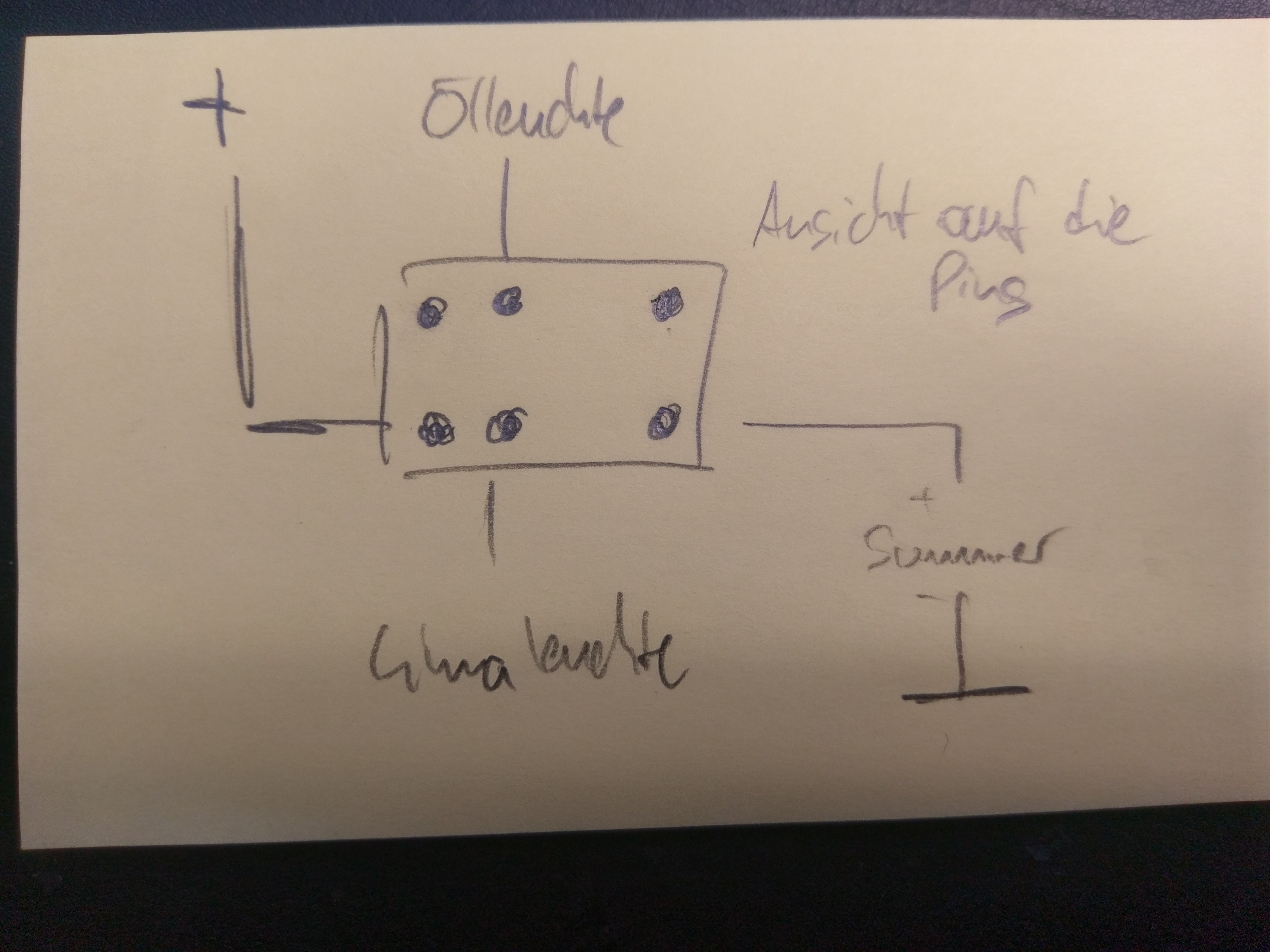

Hallo Norbert, hat etwas gedauert. Ich habe jetzt 2 von Deinen vorgeschlagenen Subminiatur-Relais SY 12 VDC, 1 Wechsler 1A hier liegen.Norbert*848b hat geschrieben: ↑14.02.2018 20:04 Hallo Ralph,
2 Summer willst Du ja nicht wenn ich das richtig in Erinnerung habe. Dann schalte doch einfach ein Sub-Min-Relais (Händlerbeispiel: https://www.reichelt.de/?ARTICLE=79356& ... gJ3j_D_BwE)
in den Steuerkreis (Öldruck- und Ladekontrollleuchte). Dem Relais ist das schließlich egal von welcher Seite der Strom kommt,
es zieht dann eben an wenn Spannung egal welcher Polarität anliegt.![]()
Der Lastkreis schaltet Dir dann im Fehlerfall Klemme 15 auf den (polaritätsrichtig!) angeklemmten Piezo-Summer.![]()
Äem
Grüße Ralph

Hallo Ralph,
1. Produkt aufrufen: https://www.reichelt.de/?ARTICLE=79356& ... gJ3j_D_BwE
2. neben den Reitern "Produktbeschreibung", "technische Daten" gibt es ganz rechts den Reiter "Datenblätter & Downloads"
den gilt es nun anzuklicken!
... das jetzt erscheinende Symbol "PDF" anklicken und schon "wird Sie geholfen".
... eigentlich würde man nur 5 Anschlüsse bei einem "Wechsler" vermuten. Die Erklärung mit 6 besteht darin, dass der "COM-Anschluss" 2 x herausgeführt ist
(wofür das auch immer gebraucht wird, es ist eben so
Alles klar?
... dann werde ich Dir wohl einmal die Hand führen müssen:schrauberger hat geschrieben: ↑29.03.2018 09:38 Äem da sind 6 Anschlüsse dran, aber keine Bezeichnungen, der Anschluß übersteigt meine Fähigkeiten bei weitem , und jetzt?
Alles klar?

Ich glaube ich habe eben das zweite Relais verbrannt. Es funzt jedenfalls nix. Ich würde mich nicht als Grobmotoriker bezeichnen, aber an diese Micropins ein Kabel anlöten übersteigt meine Fähigkeiten.
Gibt es wirklich keinen Summer der in beide Richtungen funktioniert? Dann wäre alles so easy
VG Ralph
- Beiträge: 7767
Re: Öldruck und extreme Schräglagen
Hallo Ralf,
Soll ich Dir so etwas konfektionieren? ... vielleicht doch die Lösung mit dem Brückengleichrichter besser???schrauberger hat geschrieben: ↑16.04.2018 19:54 ... aber an diese Micropins ein Kabel anlöten übersteigt meine Fähigkeiten.
... hab ich leider auch noch nicht gefunden.schrauberger hat geschrieben: ↑16.04.2018 19:54 Gibt es wirklich keinen Summer der in beide Richtungen funktioniert?
