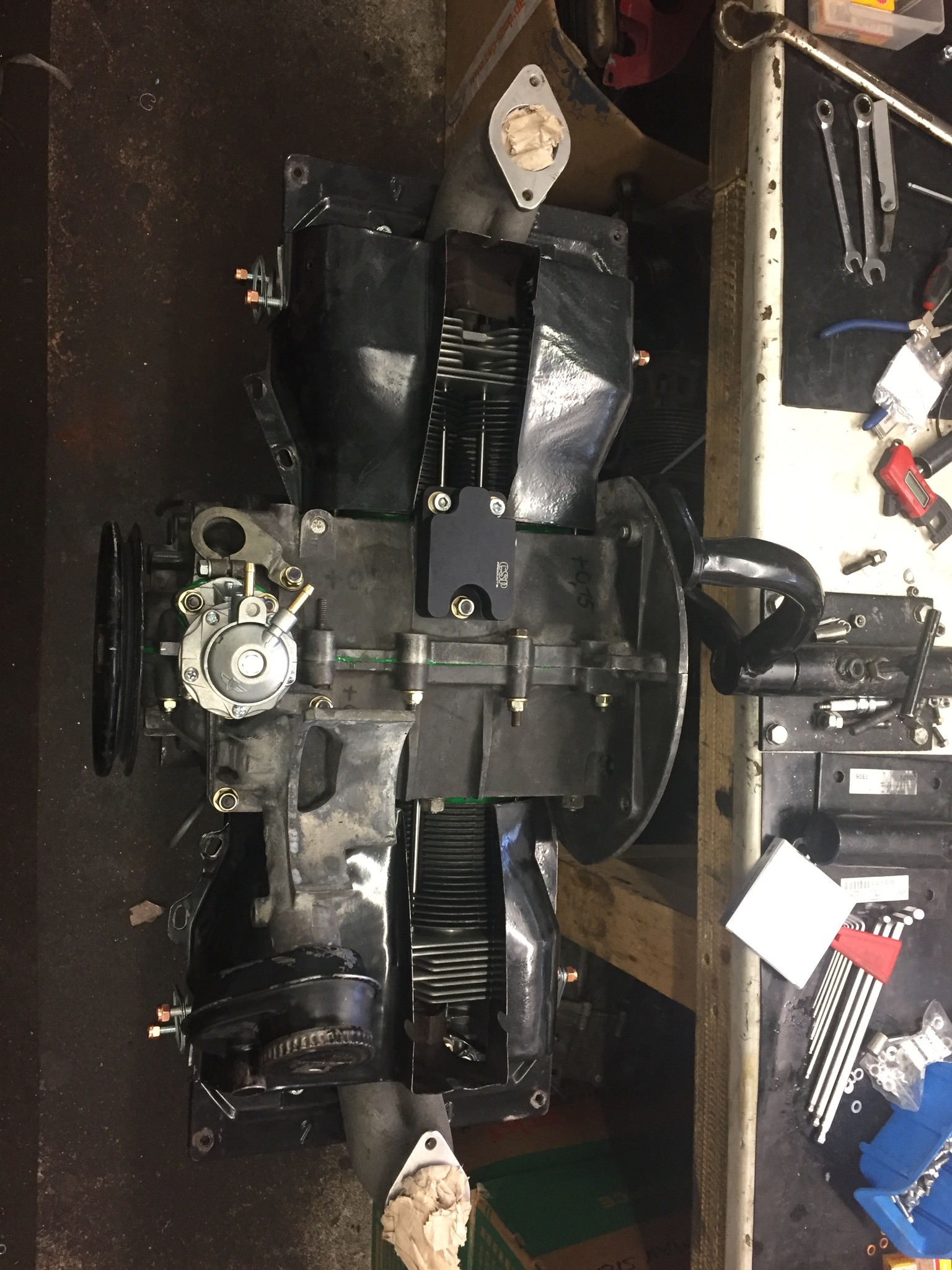

Beitrag von Fichel »
Zu schön um sie im dunkelen Block zu verstecken. :hearts:

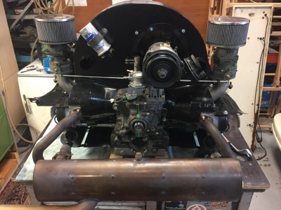

Sieht fast wieder aus wie ein Motor. Wird heute komplett fertig, mal sehen, ob er mit uns spricht.

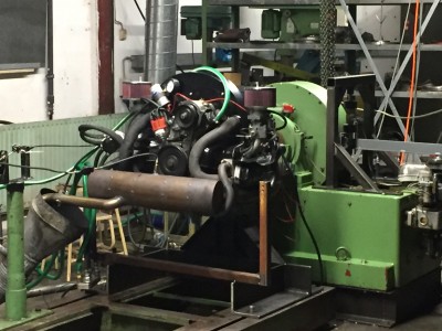

Tag zusammen,
so, Motor ist fertig, voreingestellt und eingefahren. Heute Abend kommt das feintuning, noch ein paar kleine Einstellungen am 123 Verteiler. Irgendwo verstecken sich noch ein paar PS und NM. Ansonsten läuft der megagut. Wenn er das alles gut überlebt wird der diese Woche noch eingebaut, Ölkühlerschläuche verlegen und ab die Post! :jump: :thumb:
