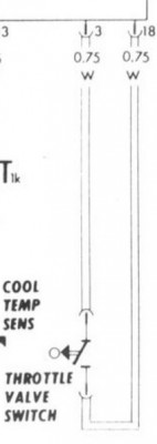

Aber noch einmal zurück zu dem Schalter am Gaszug!
Habe einmal die Version gesehen, dass er im Leerlauf geschlossen ist und bei mir in der Vollgasstellung.
(extra mit dem Multimeter getestet, ob dort ein Öffner oder Schließer verbaut ist)
Zumal sich da gar nicht so viel tut wenn er geschlossen wird?!
Da kann ich mir auch keinen Reim drauf machen...
Vielleicht kennt ja jemand die genaue Funktion.
Gruß Klaus

- Beiträge: 5219
Re: Stroboskopblitze unlogisch
Hi Klaus,Camper 79 hat geschrieben:Aber noch einmal zurück zu dem Schalter am Gaszug!
der Schalter ist beim 79ger Modell für die Vollastanreicherung da.
Bei den Modellen von 75bis77 war der Schalter für die Regelung des AGR Ventils zuständig.
Die haben dann auch anders geschaltet.
